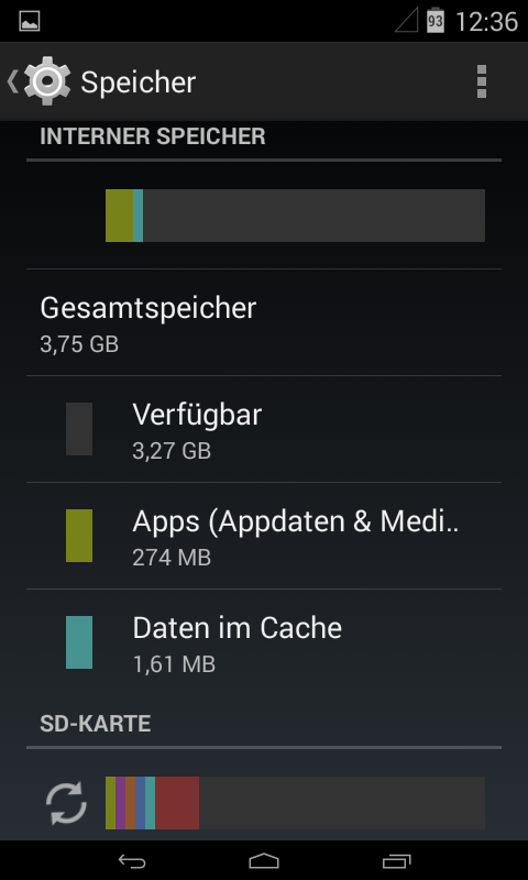

Verschiebst du die Apps wie oben beschrieben, landen nur wenige Daten der Apps auf der langsamen Fat32!
Dazu brauchst man nicht mal die SD partitionieren.
Da man jedoch die SD partitioniert und während dem Romflash die "Nand with DataOnExt" Option wählt, werden alle Apps automatisch in der schnelleren extend Partition auf der SD installiert. Die Ext2/3 oder 4 wird dabei zu einem erweiterten internen Speicher!

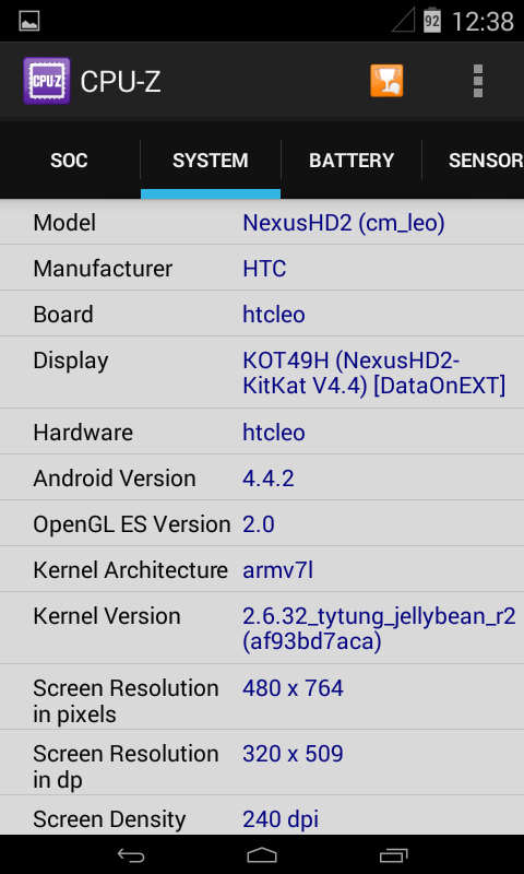

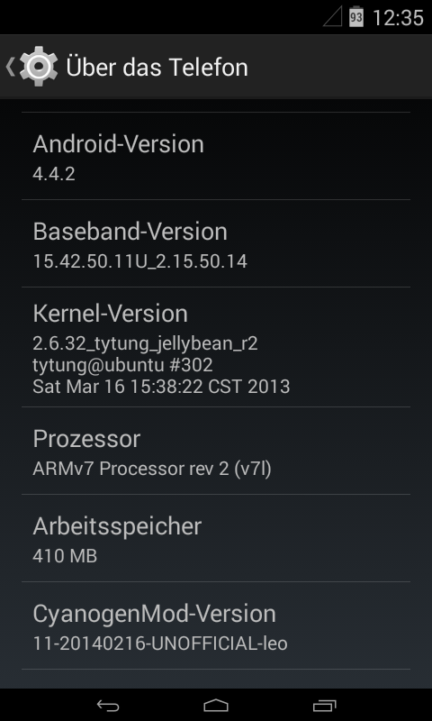

Ich hatte dabei DataOnExt vorausgesetzt (wie ich es installiert hab, siehe Grafik 3).
Und danach brauch ich dann keine Dinge mehr zusätzlich wie Link2SD, App2SD oder AppMgrIII oder so.
MfG Jürgen

..Deshalb ist ein verschieben per "Einstellungen > Apps > "auf SD-Karte verschieben" kontraproduktiv.
Weil du doch damit nur ein paar wenige Daten der App auf die Fat32 verschiebst.
Moin Fietze,
bedeutet "kontraproduktiv" in dem Zusammenhang, dass ich bei den Apps, die ich - quasi zusätzlich? - auf die SD verschoben habe, das wieder rückgängig machen soll/muss, um eine bessere Speicherverwaltung zu erreichen? Weil das DataOnExt-Rom das alles bereits selbstständig erledigt hat?
MfG Jürgen
Fietze
Ja! Verschiebe einfach wieder in den internen Speicher.
