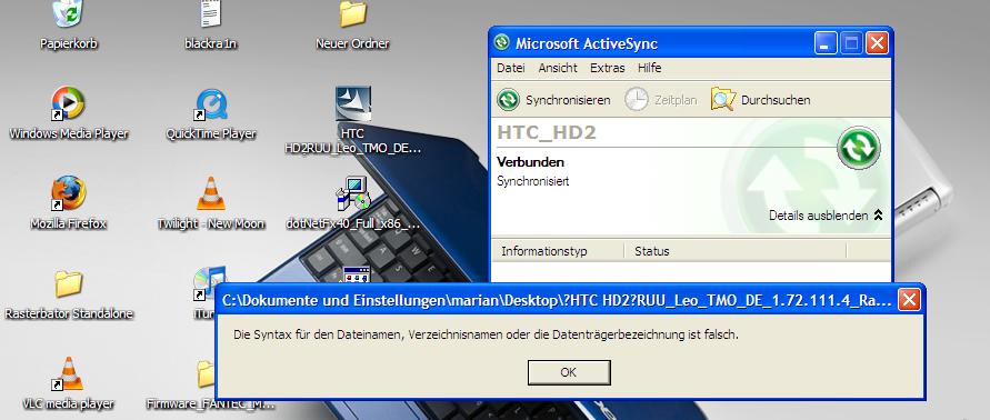

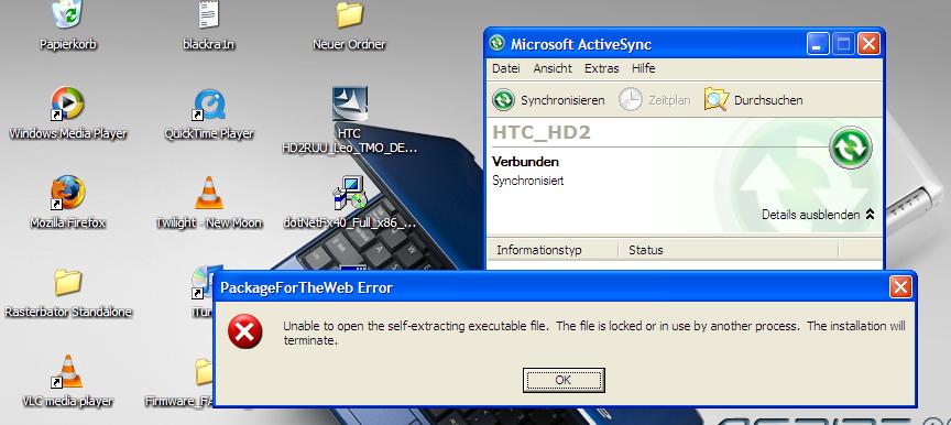

Mhhh,
also ich kann mir irgendwie nicht weiter helfen und mein Latein nagt am Ende.
Habe ActiveSync 4.5 drauf, Netframework 3.5 SP1, Windows XP.
Habe mir bei HTC direkt die neuste ROM für den HD2 Tmobile runtergeladen.
HD2 ist angeschlossen per usb-kabel, activesync läuft.
Starte ich nun die rom.exe auf dem pc, kommt folgender fehler:
siehe Bilder !!!
Ich weiß echt nicht mehr weiter, evtl. mach ich auch etwas falsch.
Bin für jede Hilfe mehr als dankbar.
varmandra
@vonyc
Was mich stutzig macht ist das die Fehlermeldung den Dateinamen falsch anzeigt.
Probier mal die Datei direkt von C:\ auszuführen, kann sein das es durch den langen Dateinamen und die Unterordner bei dem Programm zu Problemen kommt, oder da sich das Programm ja entpacken will das es das nicht macht weil es auf dem Desktop liegt.
Ich denke mein Vorschlag ist mal ein Versuch wert.
Bd
Varmandra
vonyc
danke für deinen tipp, jedoch tritt dort genau der gleiche fehler auf :(
hab HSPL2_RUN mal ausgeführt, das ging.
bin von 1.42 auf 1.66 erst einmal gegangen.
ronsommer
Hallo vonyc,
hast du es schon mal folgendermaßen versucht:
1. Handy mit PC über Active Sync anschließen
2. Viren Programm ausschalten (manche machen da Probleme)
3. rechts klick auf die exe gehen und diese entpacken.
4. jetzt sind hier mehrere Dateien entpackt ( 10-11 Daten darunter auch die "ROMUpdateUtility")
5. diese mit doppel klick linke Maustaste öffnen und den Anweisungen folgen
kannst ja mal so probieren.
vonyc
@ronsommer
danke für den tip. konnte es mit 7zip entpacken :)
ich starte dann rom-utility, abfrage tralala und so, er überprüft.
dann zum ende fehler 224: gerät konnte nicht erkannt werden.
activesync ist hergestellt und pda is on fire :D
irgendwo liegt der hase im pfeffer ....

varmandra
Starte das Handy mal in den Bootloader stecke es an den PC warte bis USB unten steht und dann führe das entpackte ROMUpdateUtility nochmal.

vonyc
Aaaahhhhh, da war er, der erleuchtende Hinweis. Bootloader !!!
Jetzt ist mir das ganze auch verständlich. Hatte noch nie einen HTC, von daher seit gnädig mit mir ;)
Er macht jetzt alles, funzt wie am schnürchen.
Dickes THX nochmal an euch beide :)
