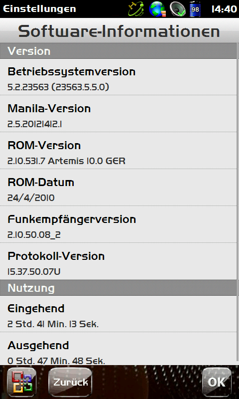

zum 2.12 - bei mir ist der Verbrauch des Akku merklich angestiegen und deswegen ist auf meinem HD2 jetzt das 2.10 wieder drauf
Jonas Quinn
na Gott sei Dank bin ich da nicht alleine. Also flash ich wieder zurück. Welches 2.10er hast Du genommen? Es gibt ja 3 und warum hast Du nicht das 2.11er drauf? Ist das auch nicht so gut?

hier mal meine Versionen
als Ergänzung - als SPL läuft bei mir die 2.08
