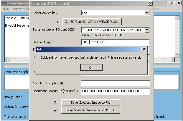

mir gehts genauso.. zum generieren muss das Programm gekauft werden.. über die INternetseite bekommt man keine ID mehr! :snap:
Biest-stgt
Die hatten wohl probleme mit Ihrer Seite.
Nun gibt es dort ein Tool PSAS. Dieses hat den generator wohl gleich mit integriert.
Leider hat man "angeblich" nur 10 min. Zeit, dann will die Trial-Version nicht mehr.
Des Problems Lösung ist "PSAS" - da ist die Funktion bereits mit im Programm integriert
Hier die Vorgehensweise welche ich freundlicherweise auch von Viper zugesendet bekommen habe
Unter Generators -> Generate HTC Goldcard auswählen,
dann auf "Get SD Card Serial from WINCE Device", warten bis die Seriennummer
ausgelesen wurde bzw. den Instruktionen auf dem Gerät folgen,
dann Leo aus der Device Liste auswählen und dann "Save Goldcard Image to WINCE" drücken.
Funktionierte 100 %
Leider habe ich deutlich länger als 10 min. benötigt und muß nun erst einmal an einen anderen Rechner wechseln :disgusted
Viele Grüße
Tobi

bin am durchdrehen....bekomme des mit dem auslesen der seriennummer einfach nicht hin(habe alles wie beschrieben gemacht...)...oder besser nicht so hin, wie es hier beschrieben ist..
kann bei qmat nur die seriennummer auslesen, wenn ich auf "generate htc goldcard" gehe...
es wird mir diese angezeigt:
00510009531f4003424d3832314e4918 (aber auch nur im discdrive modus...ansonsten kommt die reg meldung)
aber wenn ich "save goldcard image to WINCE SD" drücke passiert gar nichts...
ebenso wenn ich "save goldcard image to file" mache wird nur eine 1kb datei ohne endung gespeichert... :(:smack:
und "LEO" kann ich als device key auch nicht wählen...
weiss jmd einen ausweg für mich?BIITEEEE :eusa_pray
habe es mittlerweile auf 3verschiedenen rechnern unter win7,vista und xp versucht,aber nichts...immernoch holländisch das ding :-(
wäre echt wahnsinn wenn mir da jmd unter die arme greifen würde,denn so macht das handy nicht wirklich spass!
noch ne frage zu der sicherheits.cab ...ist es denn möglich i-wie zu testen, ob die installation fertig gestellt wurde?denn wenn ich die .cab installiere,kommt als erstes die frage(soweit ich es richtig verstehe;is ja holländisch)ob ich es installieren will(da kann ich nur abbrechen oder ok,also ok)und dann, wohin es installiert werden soll(sd oder telefon),aber egal was ich nehme,es kommt für ca eine sekunde der ladebalken und dann kommt die frage ob ich das tel. neustarten will oder nicht.neustart und feddich,aber ich weiss wie gesagt net ob alles gut war oder net und unter installierten programmen ist es natürlich nicht zu finden...
ok...hoffe jmd weiss weiter
...DANKE!

Mach Dir Dein Leben einfach - vergiss die Goldcard und nutze HSPL2!
Herunterladen, HD2 über ActiveSync an Deinen PC anschliessen, HSPLRun starten, SPL Version 1.42.HSPL oder 1.66.HSPL auswählen, flashen, fertig erster Schritt. Danach mit LeoCustomRUU das ROM Deiner Wahl auf Deinen HD2 flashen (Anleitungen auch hier im Forum).
