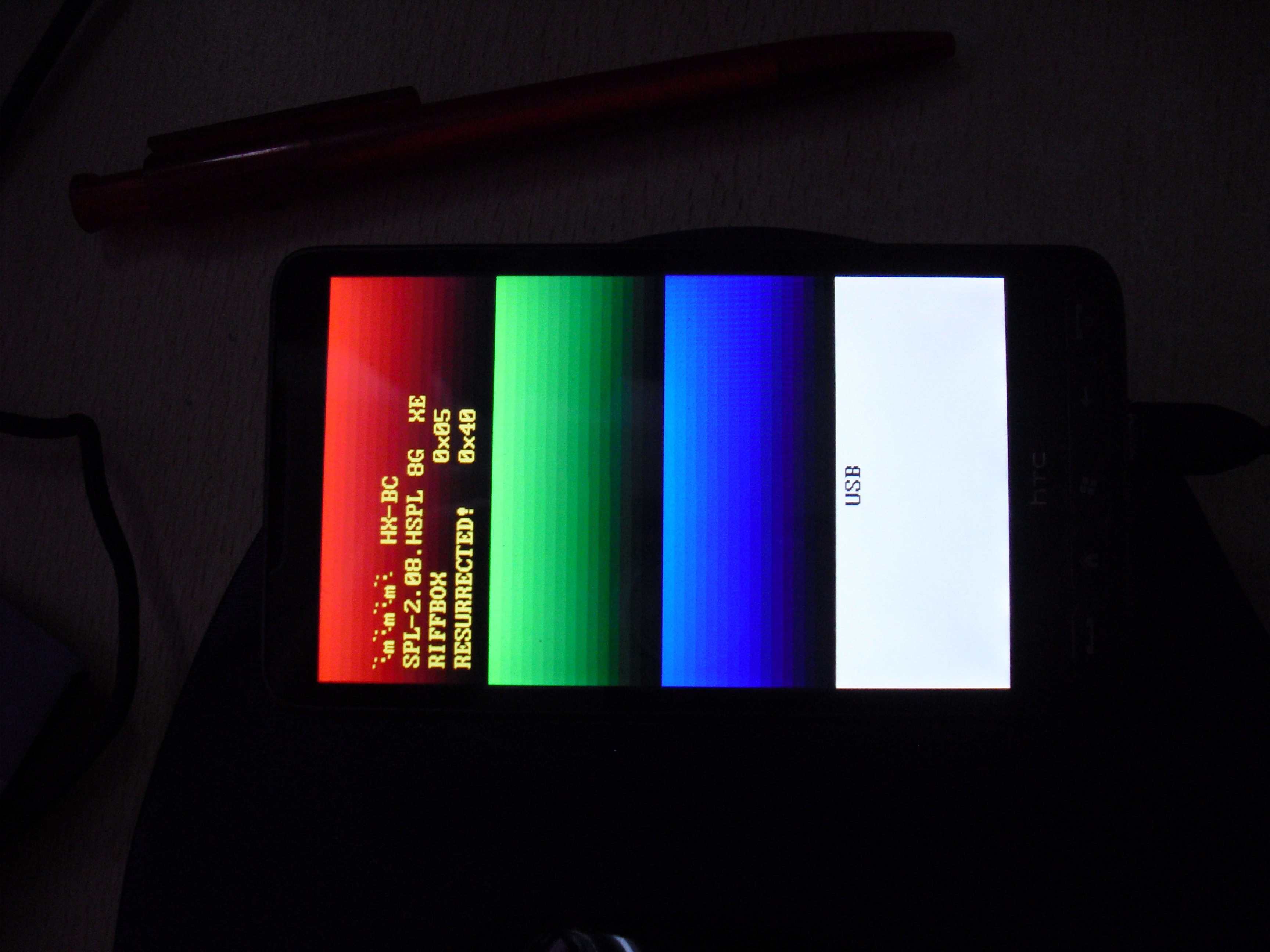

was genau für angaben stehen denn im bootloader?
könntest du vielleicht mal ein bild davon posten?

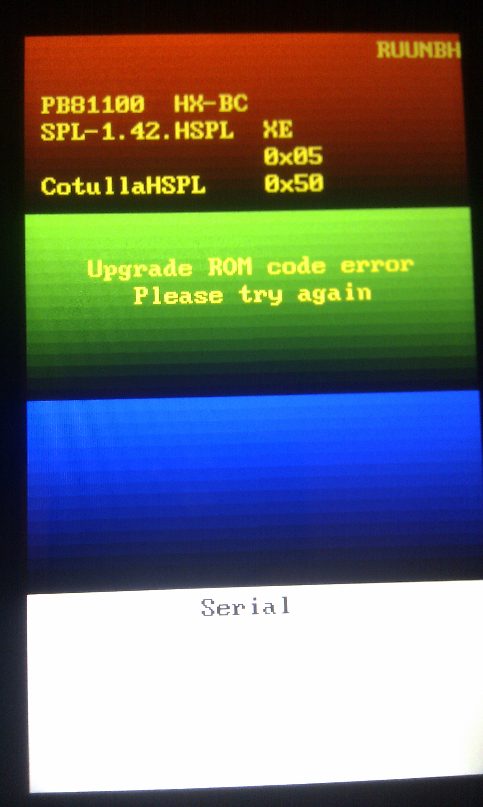

Im XDA-Forum bin ich auf einen ähnlichen Fall gestoßen und bin ihm gefolgt:
HSPL auf 1.42 downgraded und das _HTC_HD2_RUU_Leo_HTC_GER_1.66.407.1_Radio_Signed_15.30.50.07U_2.06.51.07_Ship-ROM geflasht... nun ja, sagen wir versucht. Es erscheint nun eine Fehlermeldung im Flashscreen.
Ergo, hat es nicht geklappt.

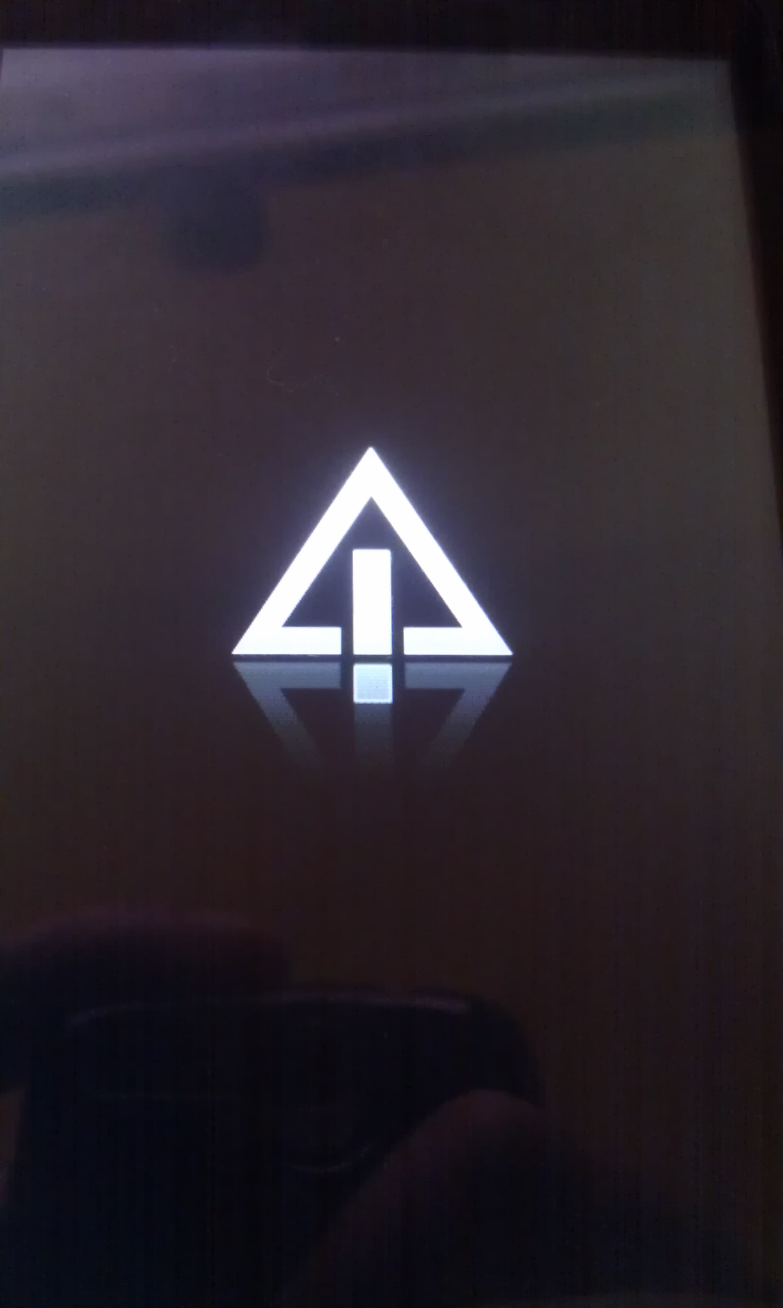

Nun erscheint beim starten auch nicht mehr das "NRG Energizer"-Screen, sondern das Ausrufezeichen im Dreieck.
Task29 und HSPL upgrade kann ich auch nicht ausführen, obwohl das "Serial" beim anstöpseln an den PC sich in "USB" ändert. Wir auch von dem RUU des obigen ROMs anerkannt (Der Fortschrittsbalken erscheint, bleibt aber bei 0% hängen). Es erscheint keine Fehlermeldung am PC! Im HTC: Akku raus und wieder rein.
Was nun?
CTHTC
@ HTC_user
warum hast du die spl 1.42 hspl und nicht die 2.08 ??
oder besser gefragt, was soll der downgrade bewirken? mit der 2.08 kannst du doch alle rom flashen.
ich geh mal davon aus, dass du vor dem flashen per usb deine speicherkarte wieder sauber gemacht hast ?!
HTC_user
@ HTC_user
Ruhig Blut... Bin nur einem Thread im xda-dev. gefolgt.

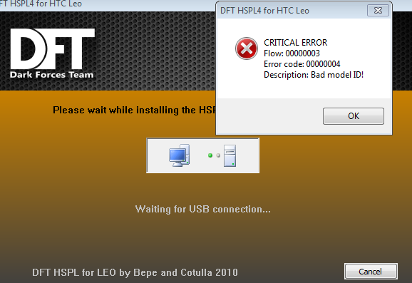

Task29 konnte ich nun erfolgreich ausführen. Jetzt ist auch die "ROM CODE ERROR"-Meldung weg.
Bin jetzt dabei, das HSPL wieder auf 2.08 upzugraden. Nehm ich nun HSPL3 oder HSPL4? Bei HSPL4 bricht es mit dem Fehler "USB Connection Error" ab. Versteh ich nicht!
Es erscheint auch nun wieder das "NRG Energizer"-Screen beim starten
Ich probiere mal weiter. Evtl. hast du noch einen Tipp, wie ich die HSPL draufkriege?

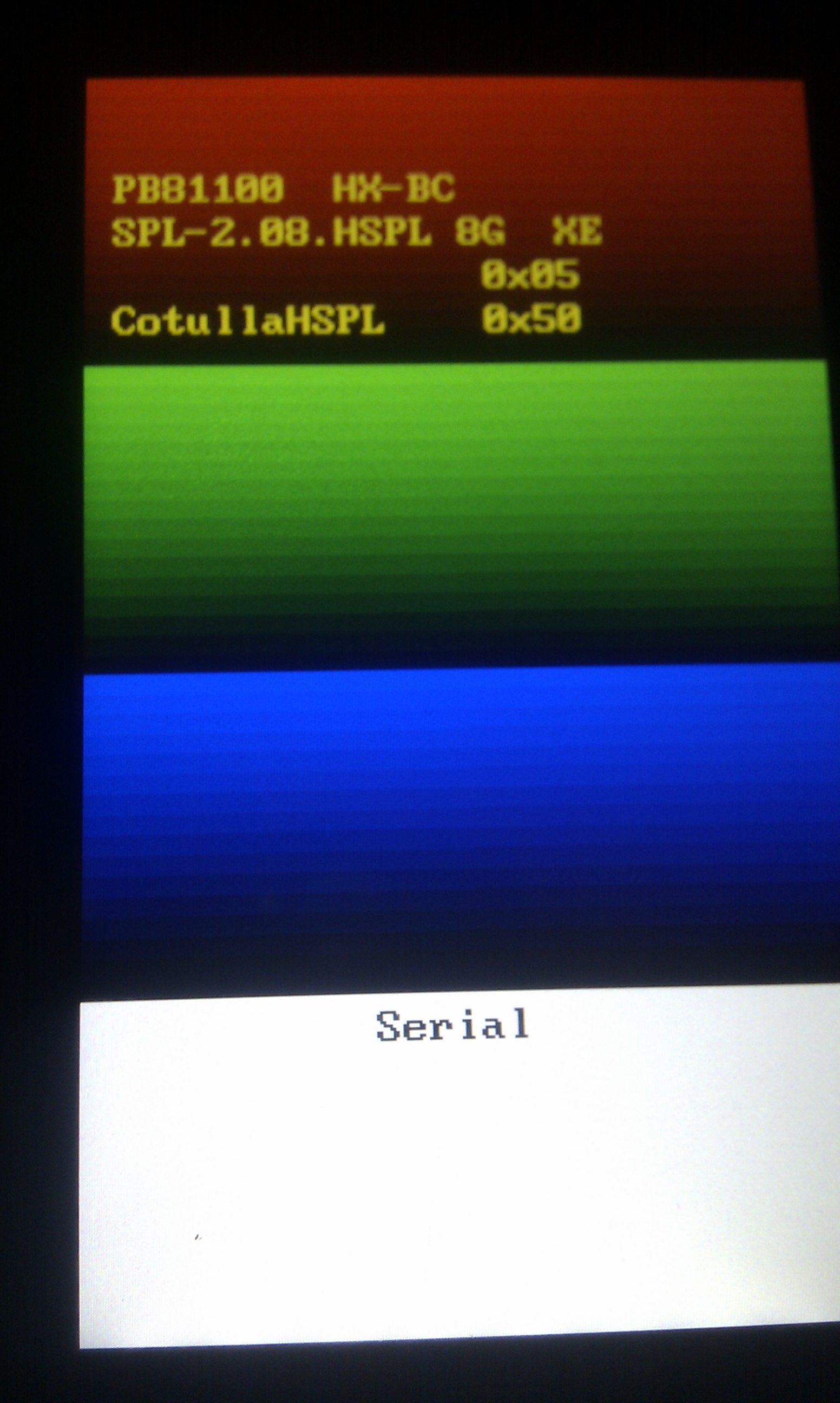

Die SIM- sowie die SD-Karte sind raus und ja, formatiert, also sauber, ist sie auch.
Bootloader immer noch das selbe vom angehängten Bild mit der HSPL 1.42er Version.
HSPL 2.08. ist drauf. Musste nur den USB-Port wechseln.
Wie machen wir weiter, CTHTC?

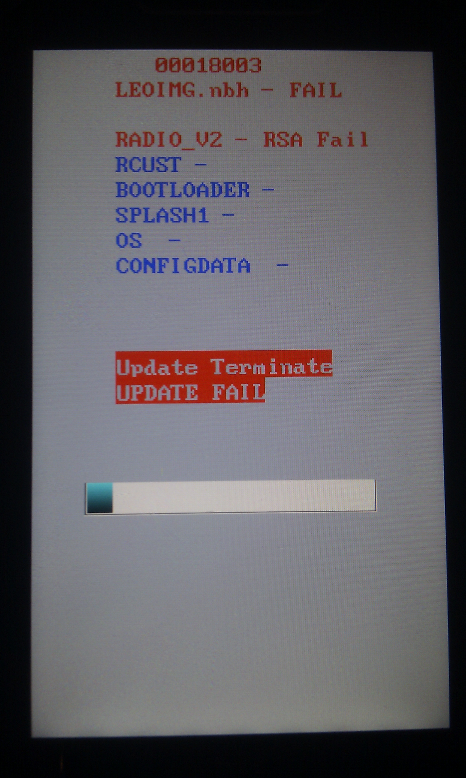

CTHTC
dann verrat mir nur mal bitte, ob du das original rom per sd card oder per usb kabel geflasht hast.
HTC_user
via USB. Mit SD erscheint der RSA-Fehler.
Zitat von CTHTC
EDIT2
hier mal ne andere methode um alles sauber zu macehn:
https://forum.xda-developers.com/showthread.php?t=644781
Ja, läuft durch, bleibt bei 99% stehen, ich halte die Vol-Down-Taste, der Ladebalken wird Rot und es springt zu 100%. Auf dem PC erscheint die Fehlermeldung "ERROR 276: UPDATE ERROR"
Habe es 2x gemacht. Und ich mache weiter... Recovery, recovery, recovery...
Ich hab das mit der "Kühlschrank"-Methode probiert und vorhin ist der Task29 inkl. RADIO 2.08. von deinem Link ohne probleme bis 100% durchgelaufen.
Sobald ich nun per USB flashe, kriege ich die Fehlermeldung "ERROR 290: Invalid Command". Dann bin ich ihm mit LEOCustomRUU.exe auf die Pelle gerückt, jedoch ohne Erfolg...
Sobald ich per SD (vorher formatiert) flashe, erscheint, wie gesagt, der RSA-Fehler im Flashscreen.

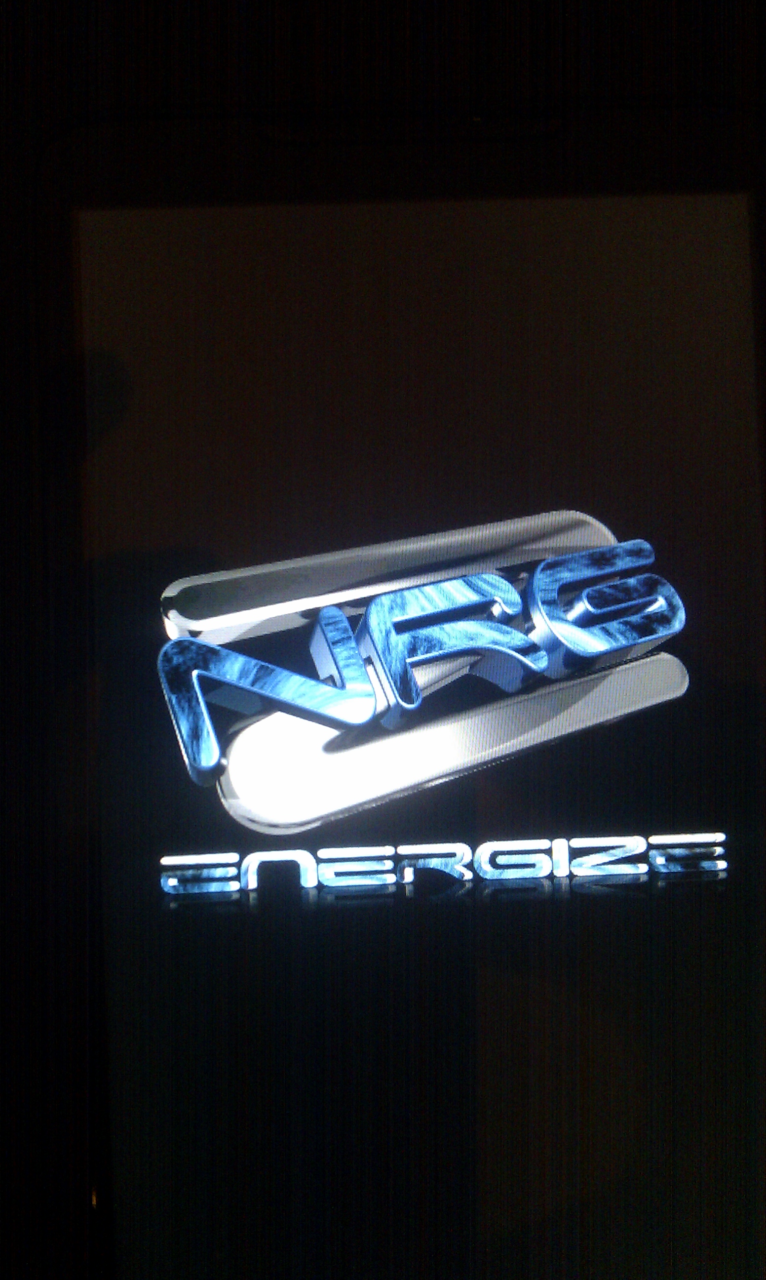

HTC_user
ES FUNKTIONIERT!
Nach dem Flashen mit dem Radio 2.08 + Task29 konnte ich ein ROM flashen. Undzwar den hier:
Duttys_HD2_3.16_GER_5.23161.5.3.12_Legacy_Ship
HTC startet, fährt hoch, bootet neu und bleibt beim "NRG Energize" stehen.
Die Frage ist nun, wie ich das "NRG Energize" entferne.
CTHTC
wie schon geschrieben sollte der bootloader gelöscht werden, wenn du ein stockrom aufspielst. die frage ist, ob du dich das jetzt traust oder nicht ?!
gruß

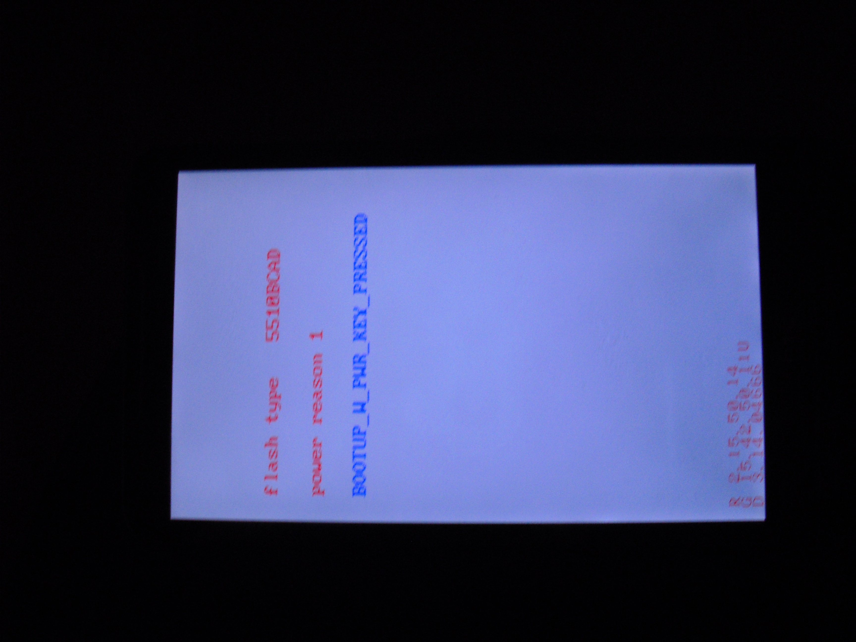

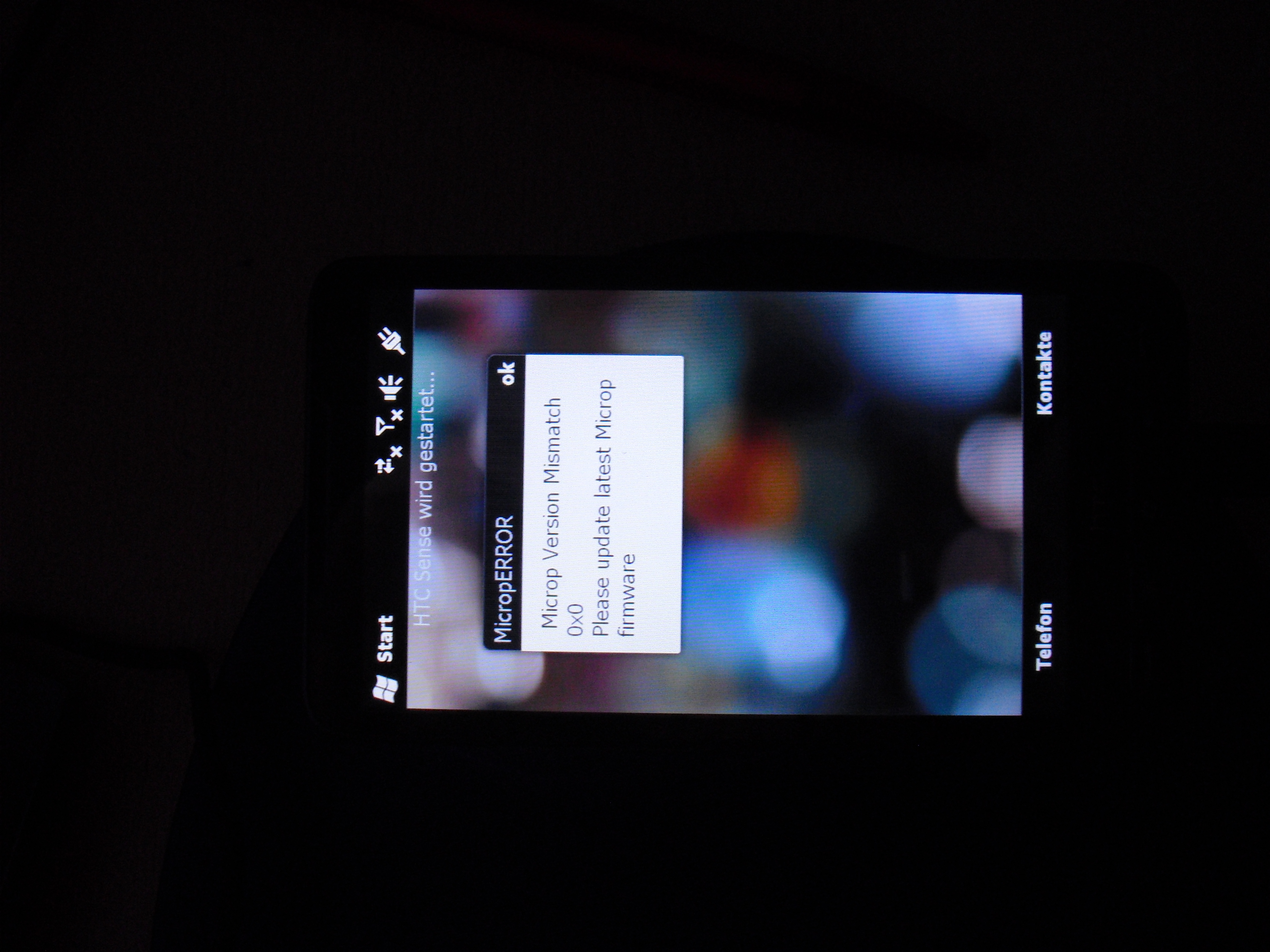

Mein HTC HD2 macht immer noch Mucken beim flashen.
Habe schon hier meine Frage gestellt und auch direkt eine Antwort bekommen. Vielen Dank nochmals.
Habe jetzt gelesen und gelesen, komme aber auf keinen grünen Zweig :-(
Nun wieder ein paar "blöde" Fragen von mir.
- was ist das mit ( Riffbox) auf meinem Bootmenue und ist es schlimm?
- habe versucht Task 24 drüberlaufen zu lassen, bricht bei 19 Prozent ab s.h. Bild.
-manchmal kann ich das Handy auch starten, dann startet es mit folgender Meldung s.h Bilder
-als System habe ich Windows drauf
komme jetzt einfach nicht mehr weiter, die Anleitungen hören sich recht einfach an und sind super verstänlich geschrieben, aber dass ewige abrechen beim flashen und die Meldungen von invalid Model ID nerven zumal ich schon HSPL 2.08 auf meinem Handy habe sh Bild.

hallo tanja,
na dann legen wir hier mal los.
die riffbox ist eine hard/software kombination, mit der auf die "innereien" deines hd2 zugegriffen werden kann.
ich drücks mal ganz simpel aus:
die riffbox benutzt man, wenn dein hd2 abgeschmiert ist btw man den bootloader reparieren muss.
im grunde genommen ist die anzeige (imho) nix schlimmes aber ich habe sie so noch nicht gesehen und ich gehe einfach mal davon aus, dass dein hd2 kaputtgespielt wurde und sich jemand (per riffbox) an der reparatur versucht hat.
nähere infos zu diesem thema können dir sicherlich die riffbox experten hier im forum geben.
task29 ist schon mal ein guter anfang. der abbruch des programmes kann unterschiedliche ursachen haben. eine voraussetzung ist hspl. ich weiß nicht, ob es mit deiner riffboxversion in zusammenhang steht aber an deiner stelle würde ich mal das "normale" hspl2 mit 2.08 draufziehen.
DOWNLOAD
hast du momentan ein rom drauf und wenn ja welches?
windows gibt es mehrere versionen aber ich denk mir mal, dass bei dir irgendwelche reste von wm6.5 drauf sind (sieht jedenfalls auf dem 3. bild so aus).
das mit der "invalid model id" hatte ich ja im anderen thread schon erwähnt aber es steht immer noch die frage im raum, was genau du für ein system draufmachen willst?
interessant ist auch noch, ob du ein branding drauf hast?
als du dein hd2 bekommen hast, hat es da noch funktioniert und ist es erst zusammengebrochen, als du versucht hast zu flashen oder ging es von anfang an nicht richtig?
meine vorgehensweise auf die schnelle:
- sim card entnehmen (und draußen lassen)
- sd card per cardreader mit dem pc formatieren (fat32) (und draußen lassen)
- hd2 im bootloadermodus starten
- task29 ausführen
- zum hd2 passendes (falls es ein branding hat) stockrom flashen oder ein htc stockrom
wenn das alles klappt, dann sehen wir weiter.

@CTHTC und Tanja:
Auf dem letzten Bild ist einfach nur ein defekter HSPl zu sehen.
Die Reparatur sollte mit dem flashen des ORIGINAL StockROM's funktionieren.
Das flashen per SD (nicht Goldcard) könnte dabei im Bedarfsfall noch hilfreicher sein.
Nach dem der Bootloader wieder ok ist, könnte man den Rest wieder normal flashen...
HTC_user
Um diesen Screen zu ersetzen, musst du den originalen Screen extra flashen, das geht auch nicht mit dem flashen eines originalen Roms weg.
Schau mal hier rein

Ich habe nun das HTC Desire Stock Android Rom drauf gekriegt ENDLICH! (von den xda´s über MAGLDR 1.13).
Mittlerweile habe ich auch rausbekommen, dass das Gerät ein T-Mobile-Stück ist -> T-Mobile Stock ROM 1.48 sowie 1.66 kann nicht geflasht werden, da es bei 8% abbricht -> Wollte zurück zum Ur-Zustand und von da aus auf Android flashen.
Momentan habe ich
HSPL 2.08
Radio 2.08.50.05 drauf. Ein anderes Radio flashen bricht bei 96% ab :huh: Kein Plan wieso. Alles andere geht (Task29 usw.).
