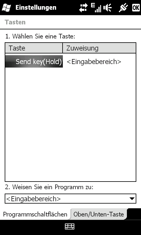

es gibt die Möglichkeit die beiden Tasten für Annehmen und Ablehnen
eines Anrufs noch anderweitig zu nutzen.
Die beiden Tasten heißen im Jargon Send Key (Annehmen) und End Key (Auflegen).
Also um den End Key mit einem Programm zu belegen müsst ihr einfach das
Programm umbenennen in Endkey.exe und ins Windows Verzeichnis kopieren.
Um den Send Key zu nutzen sind folgende Registrierungseinträge nötig:
[HKEY_LOCAL_MACHINE\Software\Microsoft\Shell\Keys\40C6]
"WndCls"=""
"BtnWnd"=dword:00000000
"Flags"=dword:00000000
"Icon"="\Windows\SendKeyIcon.exe, 0"
"Name"="Send key(Hold)"
Die "S64 enable Send Key Option.cab" im Anhang übernimmt die Einträge.
Jetzt könnt ihr unter Einstellungen > Mehr > Persönlich > Tasten eine Reaktion einstellen.
(siehe Bild)
Hinweis: Um die Reaktion auszulösen, müsst ihr die entsprechende Taste min 3 Sekunden gedrückt halten
Im Anhang noch zwei nützliche Tools welche diese Tasten belegen.
Showcase belegt den SendKey und ActionScreen den EndKey.
Hinweis: diese Showcase Version ist fest auf SendKey gelegt

Die CAB funktioniert soweit wie ich wollte, das Problem ist jetzt dass ich mit dem Sendkey keine Anrufe mehr annehmen kann, kann man das irgendwie fixen dass beides funzt oder geht das nicht?

2.) Wollt die Registry Einträge wie oben beschrieben ändern bzw. anpassen. Leider gibt es in meiner Registry den letzten Ordner "Keys" nicht.
Wo kann ich das bitte einstellen, dass ich zumindest die Sendkey Taste mit einem Programm belegen kann (z.B. Task Manager)?
Danke schon im Voraus für eure Hilfe!!
lex2000
Punkt 2.) hat sich erledigt!!
Hab einfach den ganzen Ordner "Keys" wie oben beschrieben erstellt.
Funktioniert EINWANDFREI.
