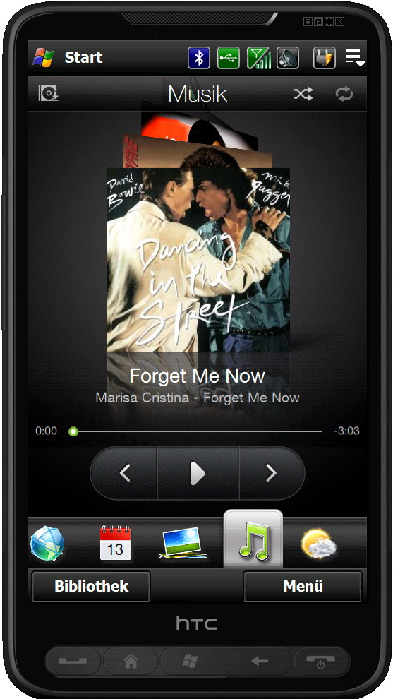

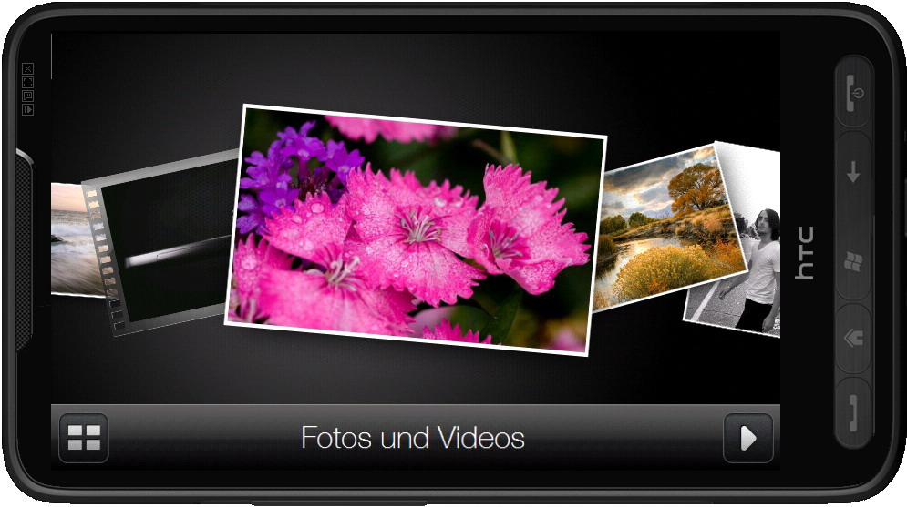

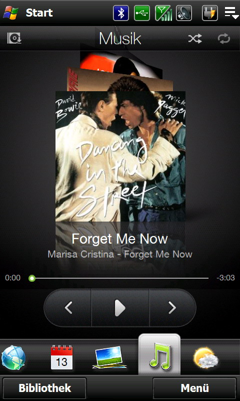

Natürlich klappt das. Geht auf "View -> Show Skin". Anschließend siehst du deinen kompletten HD2 mit Rahmen. Kopie machst du mit AltGr + Druck.
Anbei die beiden Bilder, ohne und mit Rahmen.

sind die Bilder denn jetzt zu erkennen?

Anbei die Möglichkeiten aller Darstellungen des HD2:
