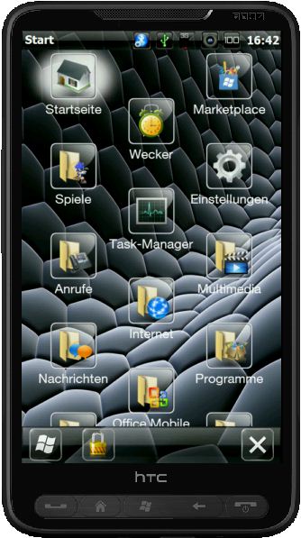

ich bekomme häufige die Frage gestellt, wie ich den HD2 vom PC aus steuere.
Nun das geht ganz einfach, mit MyMobiler > www.MyMobiler.com (kostenlos).
MyMobiler installieren und den HD2 an den PC anschließen. Das Programm
baut automatisch eine Verbindung zum HD2 auf. Gegebenenfalls muss auf
dem HD2 die Remote.exe mit ja freigegeben werden, das entsprechende
Fenster öffnet sich automatisch.

Ja, aber das mit den Ecken ging trotzdem nicht. Mit dem angehängten Bild von whgmbh gehts jetzt aber alles.
edit: Naja, du hast mir doch selbst Tipps dazu gegeben ^^
Du lädst hier den Skin runter und von mymobiler.com die zip und exe. Dann installierst du das alles und fügst in dem MyMobiler-Ordner einen HD2 Ordner hinzu, in den du die Skins schiebst.
Dann änderst du die mymobiler.ini so, wie es Tayla auf Seite 2 beschrieben hat, startest Mymobiler neu und gehst oben auf View > Show Skin.
Da kommt dann das komplette HD2 mit deinem Display. Von da kannst du dann alles steuern und mit AltGr und Druck einen Screen machen.

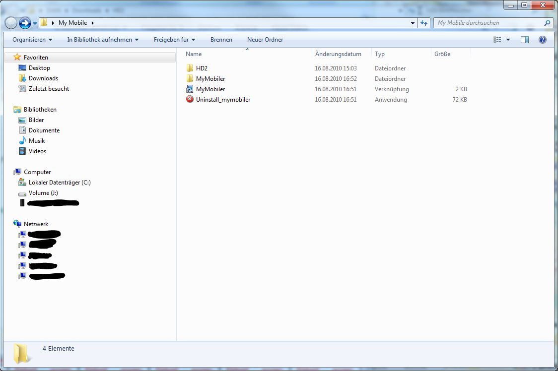

Ja, wo man welche Dateien her bekommt.
Habe es noch nicht zum Laufen gebracht :-(
Bei mir erscheint immer wieder Error:
nuessi
der Speicherort des Ordners HS2 mit dem entsprechenden Skin-File stimmt nicht mit dem Speicherort in der geänderten .ini-Datei überein.
Mal prüfen, oder mal den Ordner HD2 in den Ordner MyMobiler (der da noch im Explorer-Bild zu sehen ist) verschieben.
whgmbh
Das war es... Danke
