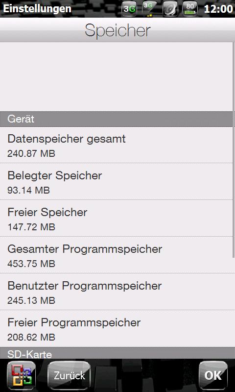

Ja jetzt zeigt er mir alle 2 sek handyspeicher voll usw dabei hab ich da nix aber wirklich nix drauf gemacht und es kam erst jetzt obwohl ich in letzter zeit nix am handy gemacht habe
Viper SRT-10
da wird mir gesagt 162,88mb free ..trozdem kommt die meldung noch
achso hab nochmal unter speicher geguckt und da seh ich jetzt das der datenspeicher voll 192mb ist ich aber noch 162mb programmspeicher habe ?? lol

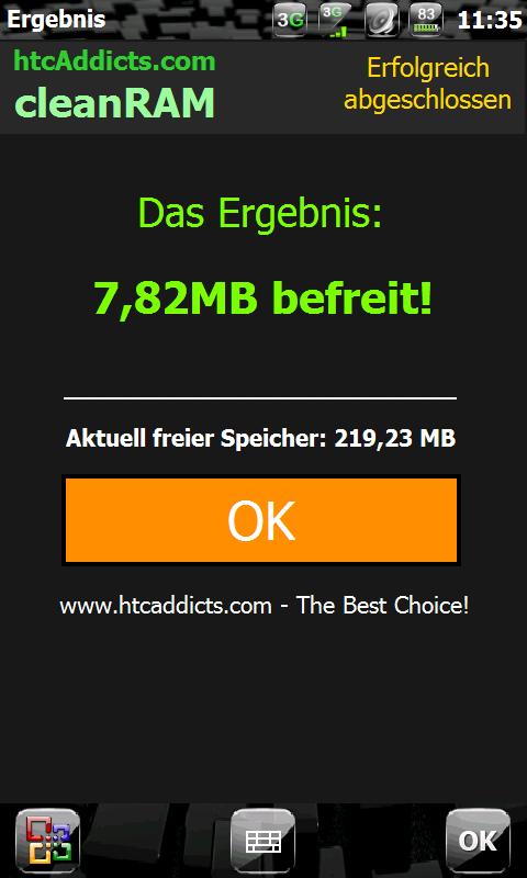

drum installiere die angehängte cab .....
führe das Prog aus -> STUFE 1
wen das noch nicht reicht, dann öffne die cleamRam_Config.exe und stell auf STUFE 2 und lass das Prog nochmal durchlaufen
das sollte dir wieder Datenspeicher frei geben

Ch053n0n3
bei mir hilft es perfekt
siehe Screenshot
LG KINGJAMES
Edit: dies war Bereinugung der STUFE 1
