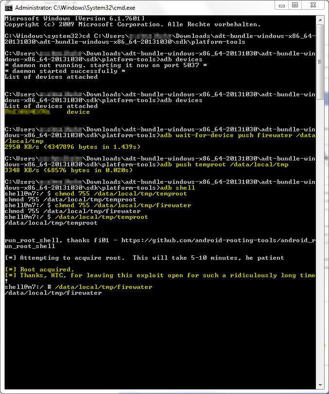

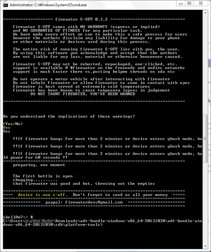

auch ich bin im Besitz eines HTC ONE von T-Mob mit Android 4.3 und HBoot 1.55. im Auslieferungszustand und möchte hier meine Erfahrungen kundtun:
Mein erstes HTC One (gleicher Provider, gleiche Konfiguration nur in schwarz :icon_wink) wollte ich mit rumrunner in der Version 0.5.0 mit vorherigem unlock bei HTCdev zu einem S-Off verhelfen. Leider habe ich mir an diesem Telefon die Zähne ausgebissen und gute 4 Tage, je 10 Stunden daran verschwendet mich durch Foren und sonstiges zu lesen um meinen Fehler zu finden. Dabei kam Win8, Win7, Ubuntu 12 und 13 und Fedora zum Einsatz. Alles jeweils in der 32 und 64 Bit Variante und von zwei unterschiedlichen Notebooks mit mehreren USB 2.0 und 3.0 Ports getestet. Mal mit HTC Treibern, mal mit den Google SDK Treibern usw. usf. Kein Antivirenprogramm, keine Firewall, ADB erlaubt alles ohne Verifizierung und root Zugriff wurde auch automatisch genehmigt. Trotzdem lief rumrunner immer bis zum 8. Durchlauf sauber durch und meldete mir, dass ich es erneut Versuchen sollte. Es war auch egal auf welcher ROM ich gerade unterwegs war, Viper, Cyanogen, Stock, half alles nichts...
Durch einen Hardwarefehler meines ersten Gerätes und ein wenig langerweile im Urlaub mit meinem zweiten Gerät, welches noch nicht "verdaddelt" wurde, habe ich mich erneut auf die Suche nach einer S-Off Lösung begeben (in der Hoffnung, dass fähige Köpfe hier etwas gebastelt haben in der Zwischenzeit) und bin auf die Firewate Seite gestoßen und habe prompt die Methode 2 ohne vorherigem Unlock ausprobiert und es funktionierte beim ersten Versuch :rockout:
Genutzt wurde ein Thinkpad T420s mit Rückseitigem USB 2.0 Port, Windows 7 Pro x64 SP1, Administrativer Benutzer mit administrativer CMD, Google SDK Treiber, Avira und Firewall deaktiviert, USB Debugging aktiviert und am Handy den Computerzugriff erlaubt. Keine Bildschirmsperre am HTC, Apps über USB verifizieren deaktiviert, Schnellstart deaktiviert und dann die Tools entsprechend der Anleitung ausgeführt (siehe Screenshots).
:dankescho an alle die sich bisher damit befasst haben. Beim Samsung SGS1 war das irgendwie mal leichter :biggrin:
Greetz 0l2i

Auf dem zweiten Bild ist Firewater 0.3.2 ich hab nur 0.3.1 von der Firewater -soft seite
Edit: Klappt bei mir auch ni mit der 0.3.2
Hast du noch keine Einstellung vorgenommen (also Ausgepackt und dann S-Off?

Also, habe mir auch mal das neuere firewater geladen 0.3.2. Nun habe ich gedacht " versuch´s nochmal", aber firewater geht nicht mehr........es geht bis zur first bottle dann bricht es ab. Habe es mehrmals getestet immer das Gleiche.
