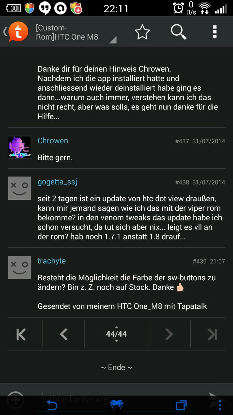

@trachyte
Ja, die Farben können angepasst werden. (siehe Screenshot)
Venom Tweaks -> colors -> navigationbar
@gogetta_ssj
Wenn du auf die Version 1.8.0 aktualisiert, findest du im hub auch eine aktuelle Version der DotView app.

trachyte
Danke dir, sieht ja richtig gut aus. Ich werde noch warten, bis die Aktualisierung auf 4.4.3 draußen ist.
