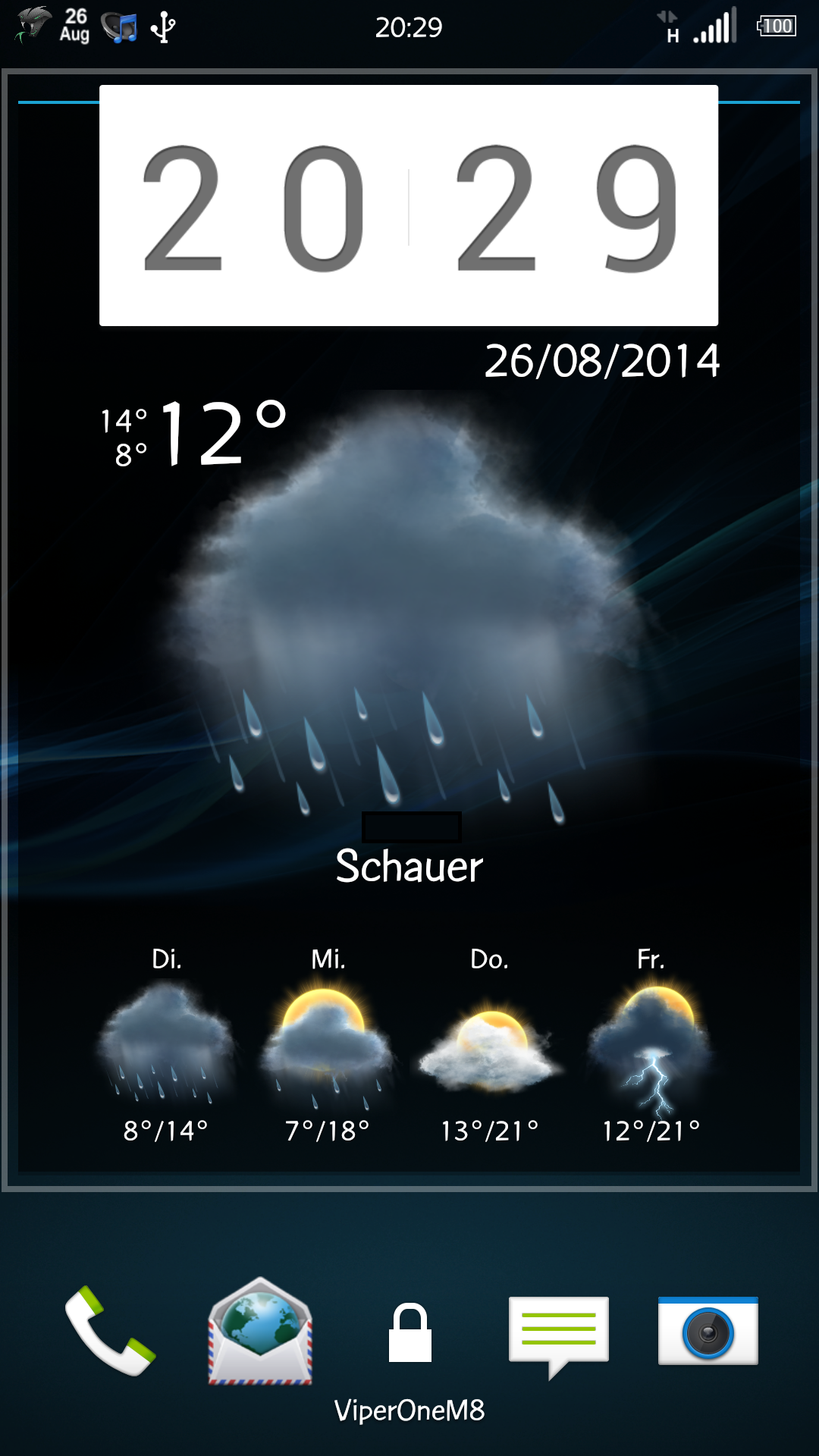

Nutzt du den AOSP-, oder einen anderen Sperrbildschirm?
Hast du bei der Installation irgendwelche Dateien entfernt?
Benski_84

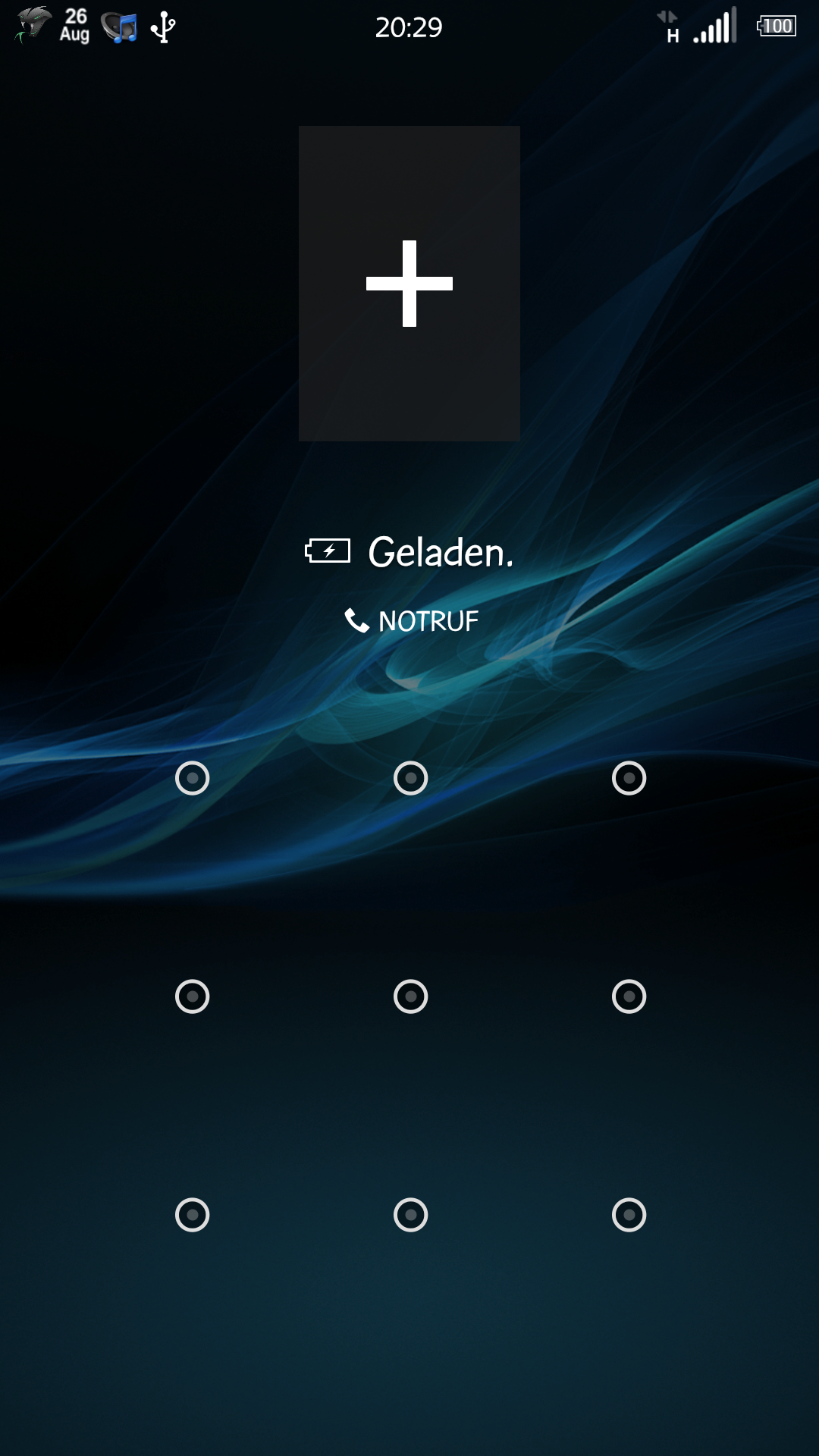

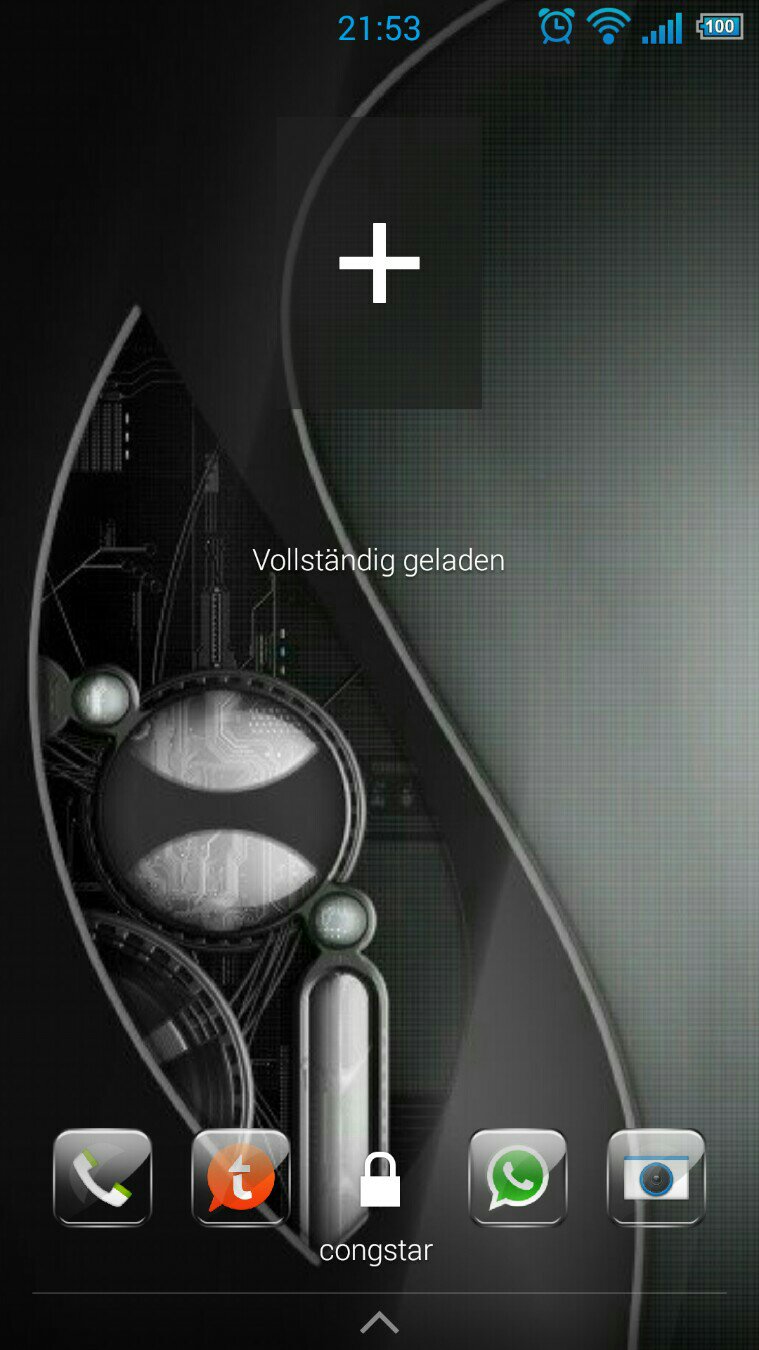

Da muss ich Zelle100 recht geben. Da kommt kein + (guckst du Screenshot)
Hab ebenfalls gerade mal den Haken bei remove original widgets aktiviert, aber es gibt keine Möglichkeit neue hinzuzufügen. Evtl übersehe ich auch gerade nur was. Ist natürlich der Sense Lockscreen.

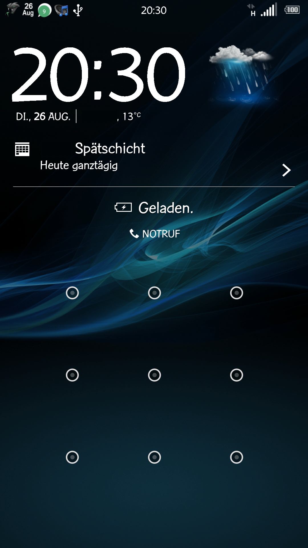

BTW: welches Wetter Widget is das auf deinem letzten Screenshot?
getapatalked mit meinem HTC One M8 und Tapatalk Pro
Krocko
Eigenartig.
Was passiert, wenn du ganz unten in der Mitte auf den Pfeil drückst.
Oder oben auf die freie Fläche, wo vorher das Widget war?
Das Widget auf meinem letzten Screenshot ist von Beautiful Widgets.
Benski_84
Drückst du unten auf den Pfeil, bzw wischt du nach oben, startest su direkt in Google Now (was bei mir deaktiviert ist). drückst du länger an die die freie Stelle, passiert....gar nix :huh::haha:
Krocko
Verstehe ich nicht.
Müssen wir warten, was Black-FR dazu sagt.
Benski_84
Ich nehme alles zurück und behaupte das Gegenteil
Erklärung folgt im EDIT
EDIT:
kann nicht funktinieren, wenn man nicht folgendes aktiviert hat:
Einstellungen / Sicherheit --> Displaysperren-Widgets aktivieren
--> ist das aktiviert, kann man in den Lockscreen Tweaks den haken bei "remove original Widgets" setzen und erhält somit dann das "+" auf dem Lockscreen.
hätten wir das dann auch geklärt :icon_chee

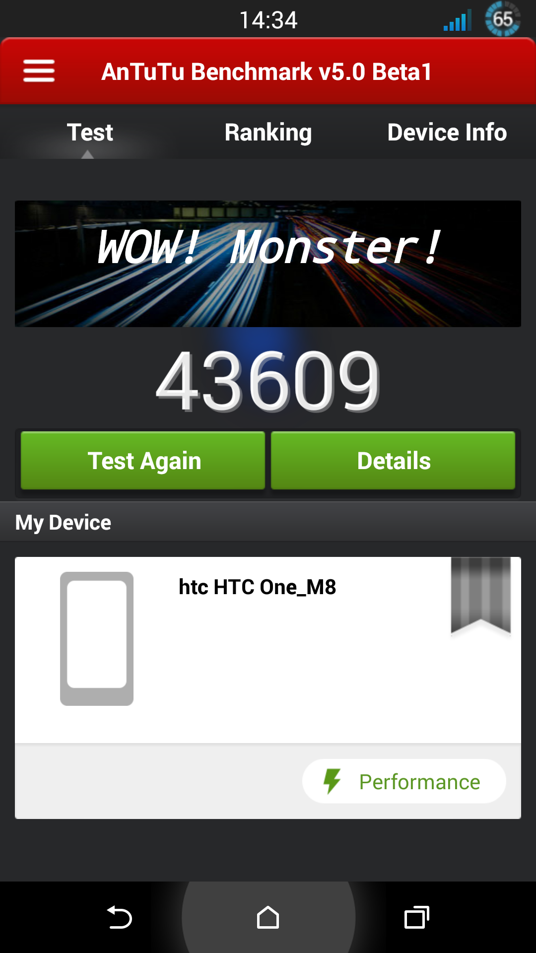

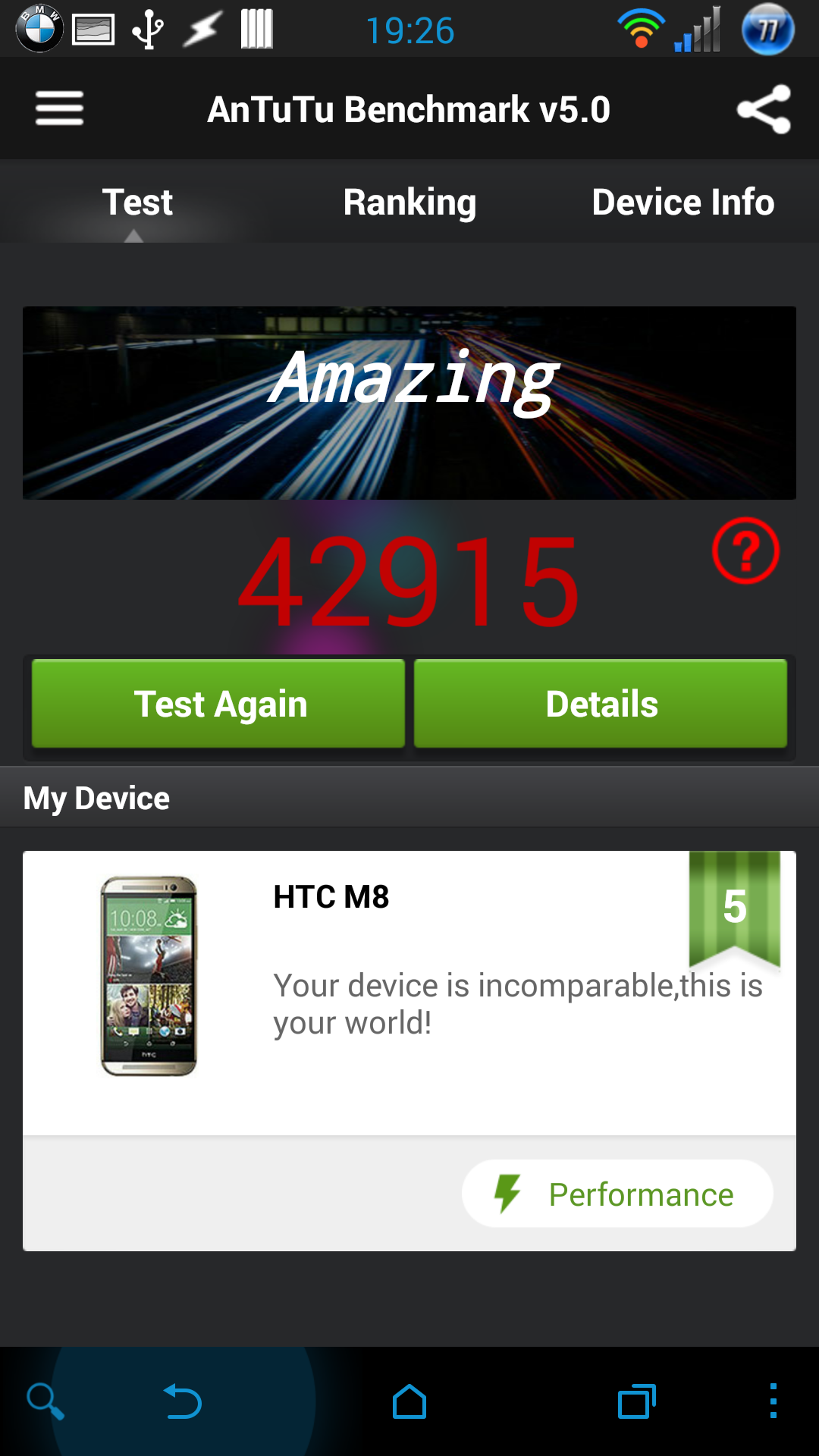

Wollte mal meine Erfahrungen mit der Viper-Rom mitteilen. Tolle Idee mit den ganzen Einstellungen und das Aussehen verändern, hat mir gut gefallen aber auf Kosten der Performance. Hatte nur Ruckler beim scrollen, ob bei den Einstellungen oder beim browsen. Der antutu-Benchmark gab mir Recht 1.500 Punkte unter der Stock-Rom. Habe aber die Viper über die 2.22.401.5 geflasht. Also tolle Rom aber mit Einbußen! Schade!:(
Krocko
Kann ich nicht bestätigen.
Mit der Performance habe ich keinerlei Probleme.
Andy123438
kann ich auch nicht bestätigen. Hier mal mein Antutu Benchmark mit der Viper 2.2.0 und Stock-Kernel.
LG Andy
Ich habe Reboots mit der Rom. Ein Clean Flash hat nix gebracht. Scheinbar stimmt was an Kernel nicht.
switsh
Ok. Hatte wohl wirklich zweimal den Wipe nicht gemacht. Läuft jetzt Super!:icon_razz
Danke!
