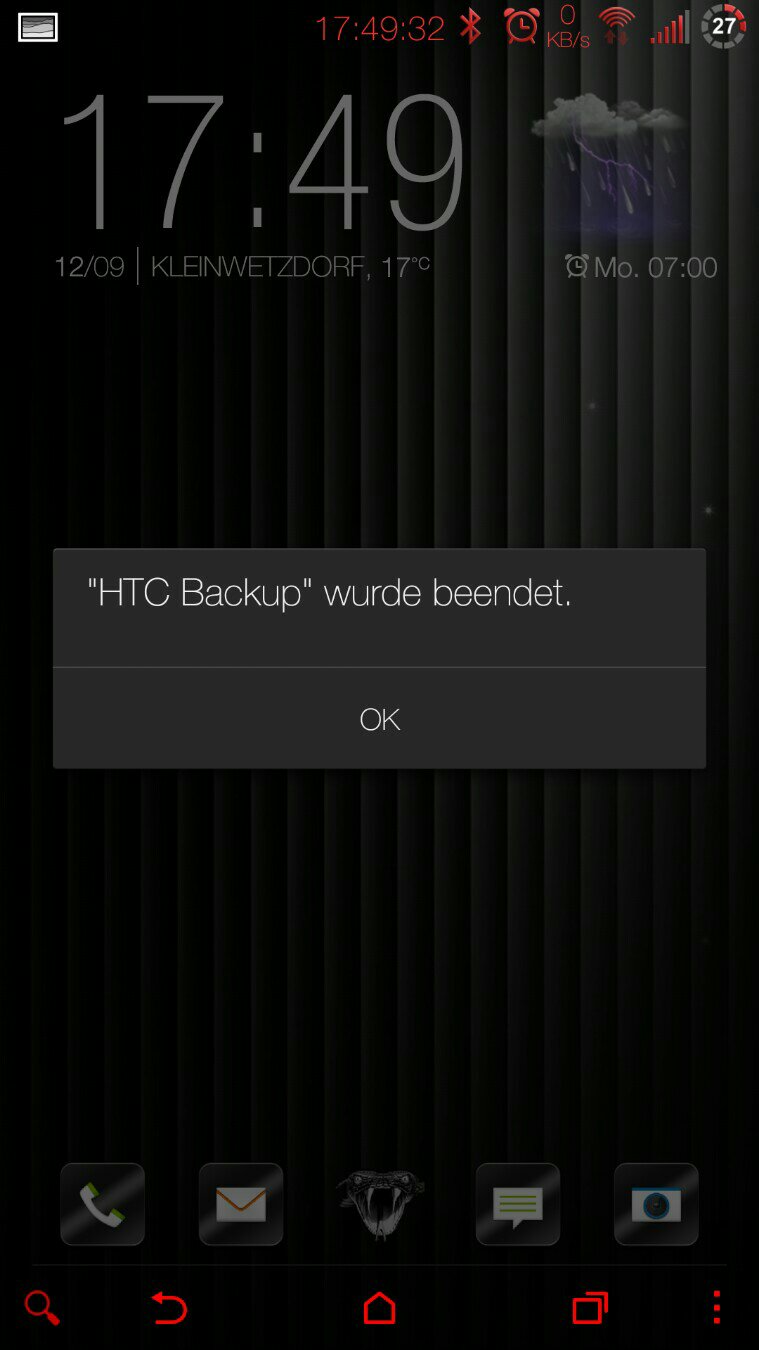

hitzi666
HTC Backup wird bei mir immer Beendet. Wenn ich die Daten lösche und dann wieder einstelle ist es wieder das gleiche. LG post-880948-1435693896338_thumb.jpg
Gesendet von meinem HTC One_M8 mit Tapatalk
Krocko
Welche Version der Viper hast du denn drauf? Eigentlich sollte HTC Backup mit der 2.4.0 problemlos laufen.
