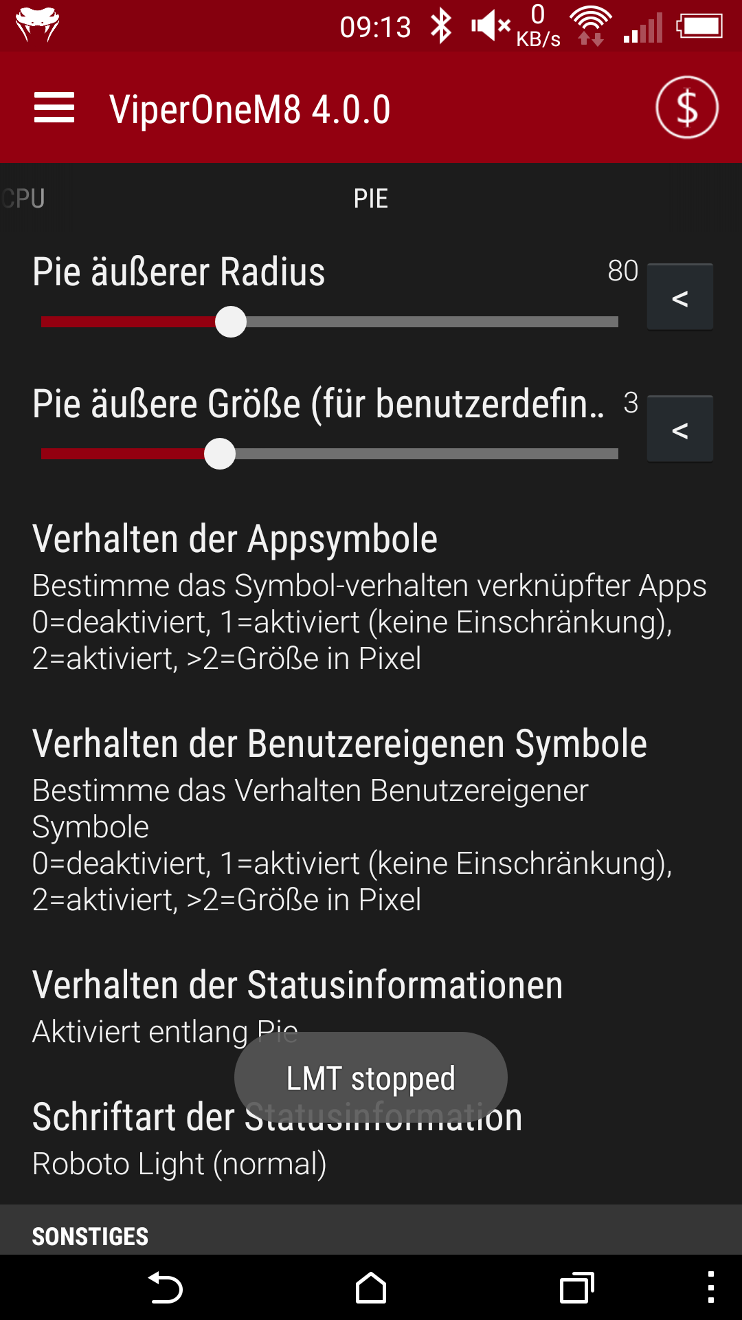

Eine Frage habe ich noch bezüglich Pie, egal was ich als app in den einzelnen Ebenen einstelle, kommen immer die Standards Einstellungen von Pie, habe es neu gestartet aber nichts gebracht, bekomme nach meine Einstellungen immer die kleine Meldung ( Siehe Screenshot), hat einer die Lösung woran es liegt?
Danke für die Meldung.
Es ist gestern aufgefallen und an dem fix, wird bereits gearbeitet.
