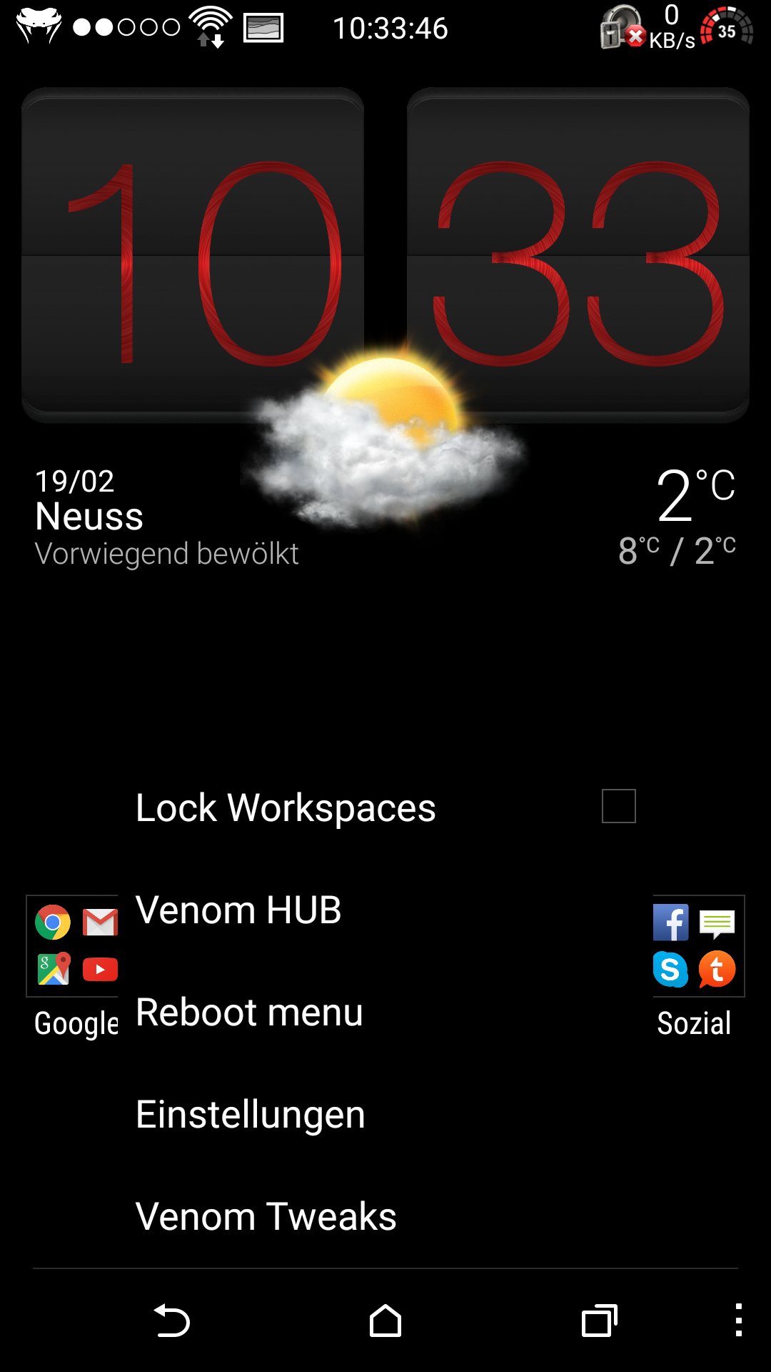

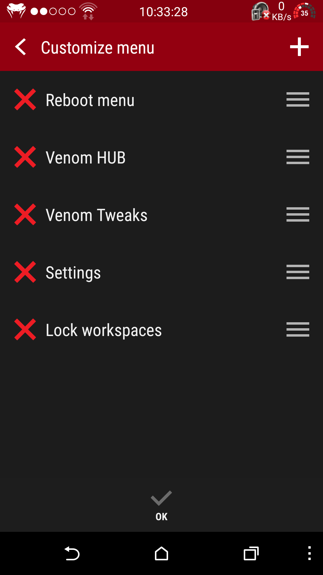

Was mir aber bezüglich MenüButton aufgefallen ist, egal was ich in den Tweaks einstelle wird auf dem Homescreen komplett anders dargestellt (siehe Screenshots)
Chrowen
Dein Problem kann ich bestätigen, ist bei mir auch so.
