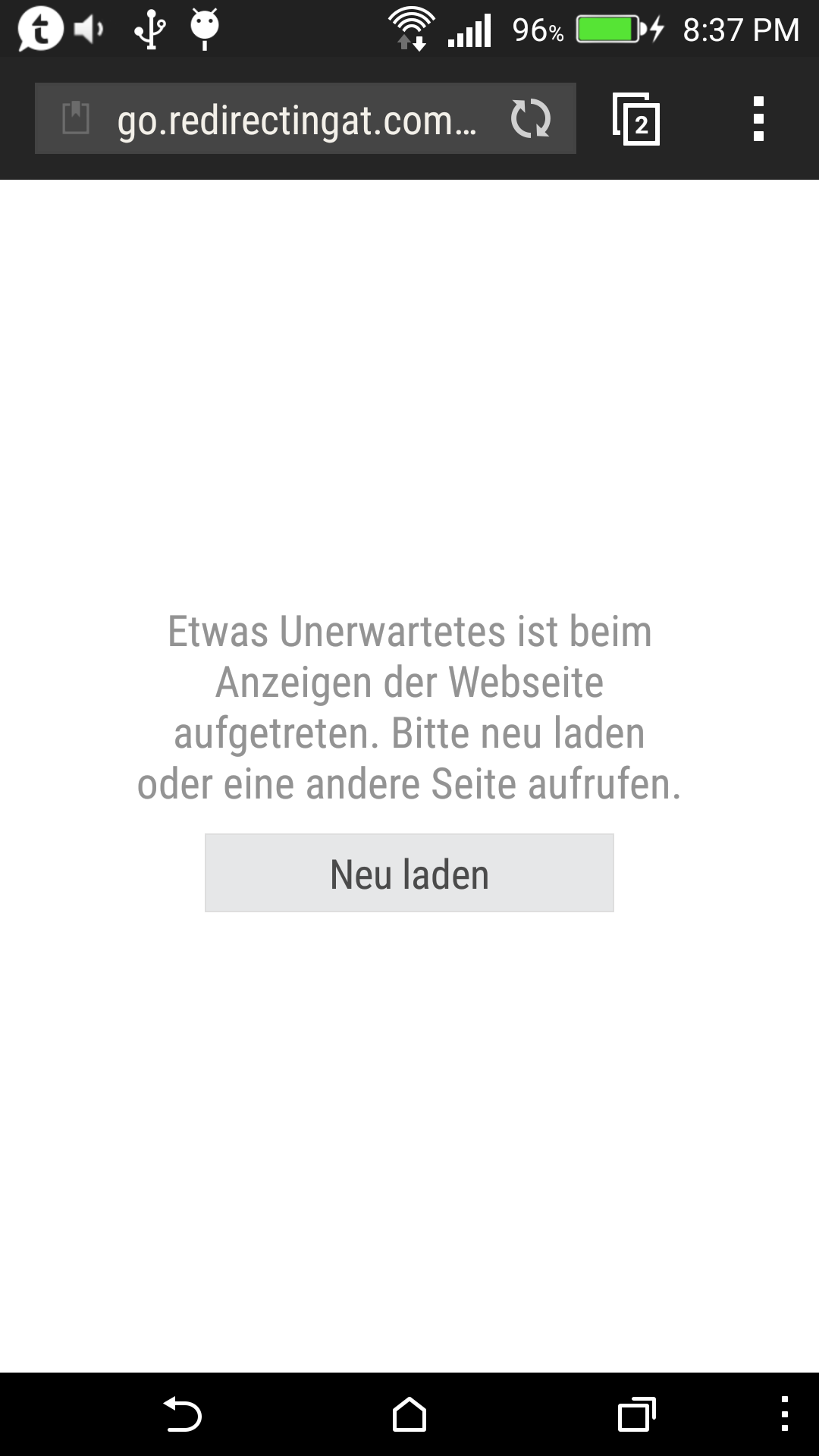

Weiß einer wieso ich über Tapatalk keine Links aufmachen kann? Das Problem hängt jetzt nicht mit dem update zusammen. Ist mir einfach in den letzten Tagen aufgefallen.
