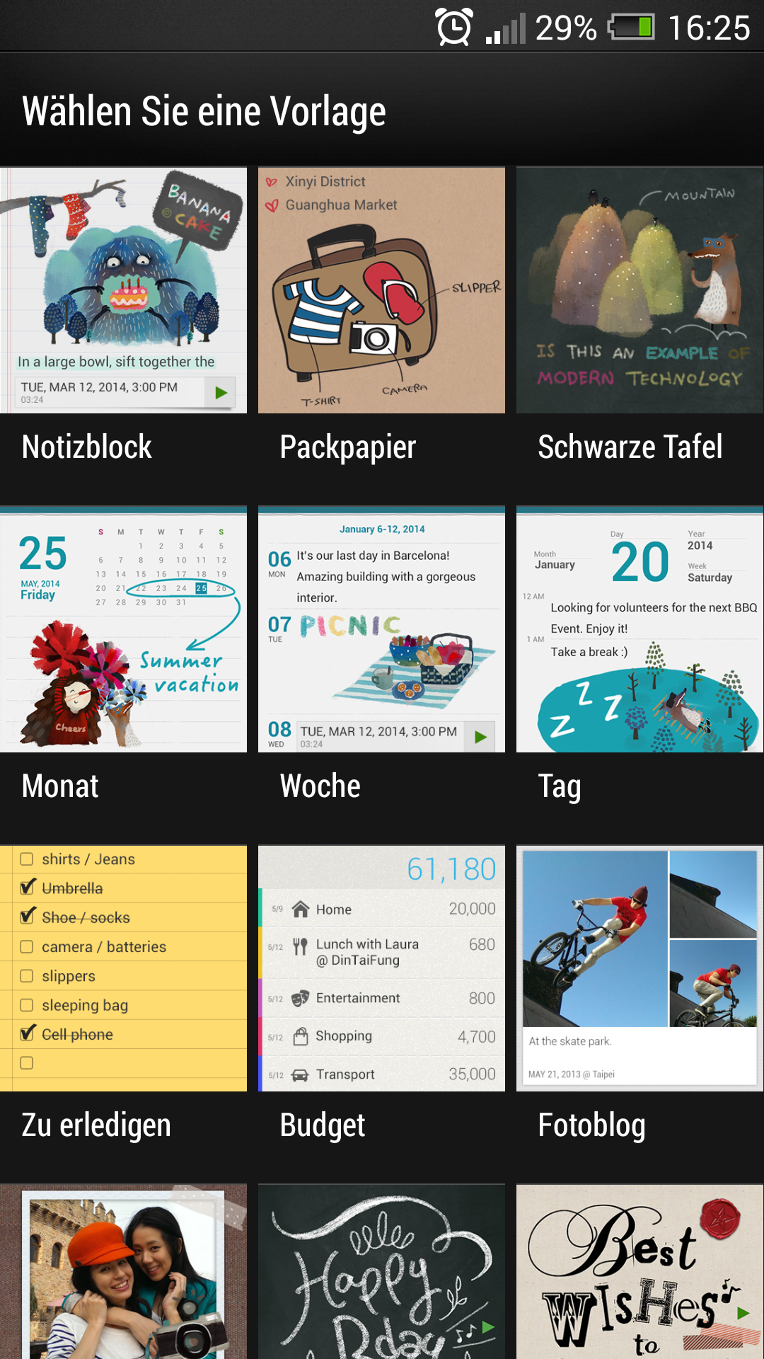

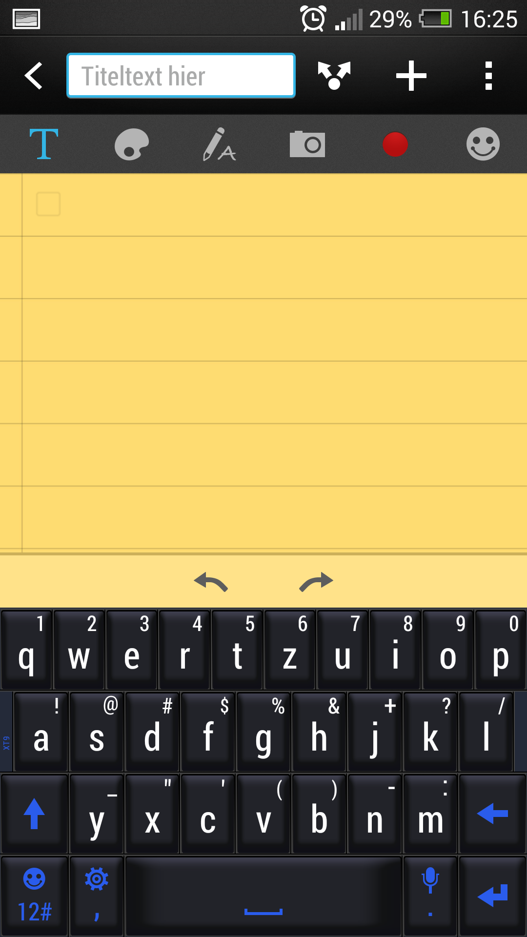

Wer die Notizen App aus der HD20 wiederhaben möchte, hier ist sie
sie heißt Kritzeln (Lucy.apk), Kritzeln ist die Beste Notizen App die ich bisher hatte,
besser als eine gekaufte, kannte ich vorher gar nicht.
Die Lucy.apk einfach unter:
Stammverzeichnis – System – App
einfügen & Neustarten
Mal zwei Beispielfotos
