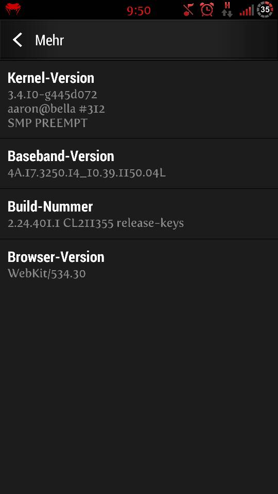

Balha1977
Das ist momentan mein Aktueller stand bei meinem HTC One(siehe screenshot) , ich möschte nun S-OFF durchführen aber da muss ich auf stock wieder zurück, meine frage,kann ich mein Nandroid stock ( was ich selber nach dem ich ûber HTCDev den bootloader ensperrt hatte direkt und OHNE veränderungen erstellt hatte) einfach über TWRP Backup ohne die ganze prozedur mit adb eingabe einspielen, oder MUSS ich es über adb einspielen?
Gesendet von meinem HTC One
Krocko
Du stellst dein Backup im Recovery wieder her. ADB brauchste du da nicht.
Gesendet von meinem Nokia 5110 mit Tapatalk 7 Ultra HD
Balha1977
Das heisst ich zieh mein backup in den Twrp backup ordner, dann recovery/Nandroidbackup einspielen und schon ist alles drauf ( stock kernel und die richtige fimware für später auf S-OFF zu gehen) ?
Hast du die Firmware jemals verändert?
Diese ändert sich zumindest nicht, wenn du ein custom ROM installierst oder du dein backup wiederherstellst.
Das was sich jeweils ändert, ist die Software Version.
Zum wiederherstellen deines backups.
Ja, wenn es ein twrp backup ist, dann muss es in den backup Ordner kopiert werden.
Und im Anschluss kannst du es wiederherstellen.
