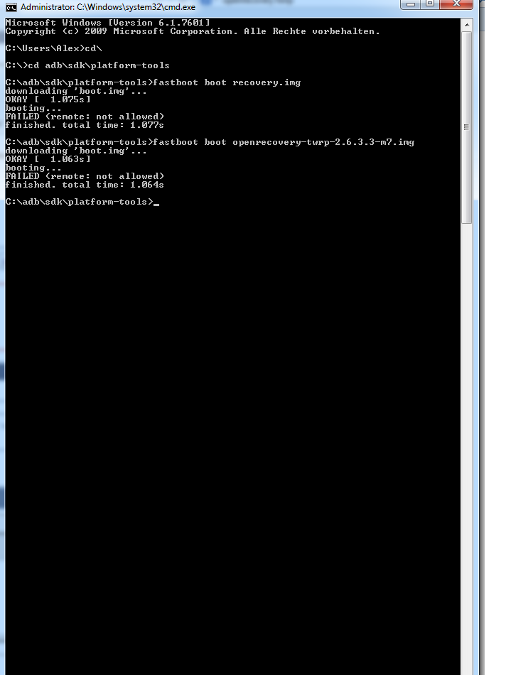

Danke, aber wie bereits oben gennant.. es gabs kein Fehler beim der Eingabe.. oder sonstiges.. es geht Trotzdem nicht.. es bleibt einfach wieder dieser komische Rote Ausrufezeichen
möglicherweiße verwende ich die falsche datei...
Bild angehängt.. habe es mal mit dem selber versucht wie im Bild.. trzdem das Rote Zeichen !

Hast du die Eingabeaufforderung noch offen? Dann lade mal bitte ein Screenshot davon hoch.
Jep genau so und nicht anders !
ehm ja im vorherigen Post gepostet gerne aber nochmal
Der Befehl den du verwendest ist wieder falsch.
Du musst die recovery flashen.
fastboot flash recovery name_der_recovery.img
Und damit das geht, muss der Bootloader entsperrt sein.

Der Befehl heist
fastboot flash recovery [COLOR="Red"][SIZE="3"]xxx[/SIZE][/COLOR].img
Das xxx steht für den Namen deines Recovery.
Und am besten den adb Server nochmal killen, hast nämlich keinen Zugriff mehr.

Warum jetzt cwm?
Laut screenshot hast du twrp geflasht?
Am besten bootest du jetzt ins recovery und guckst ob das Backup drauf ist und du es wiederherstellen könntest.
