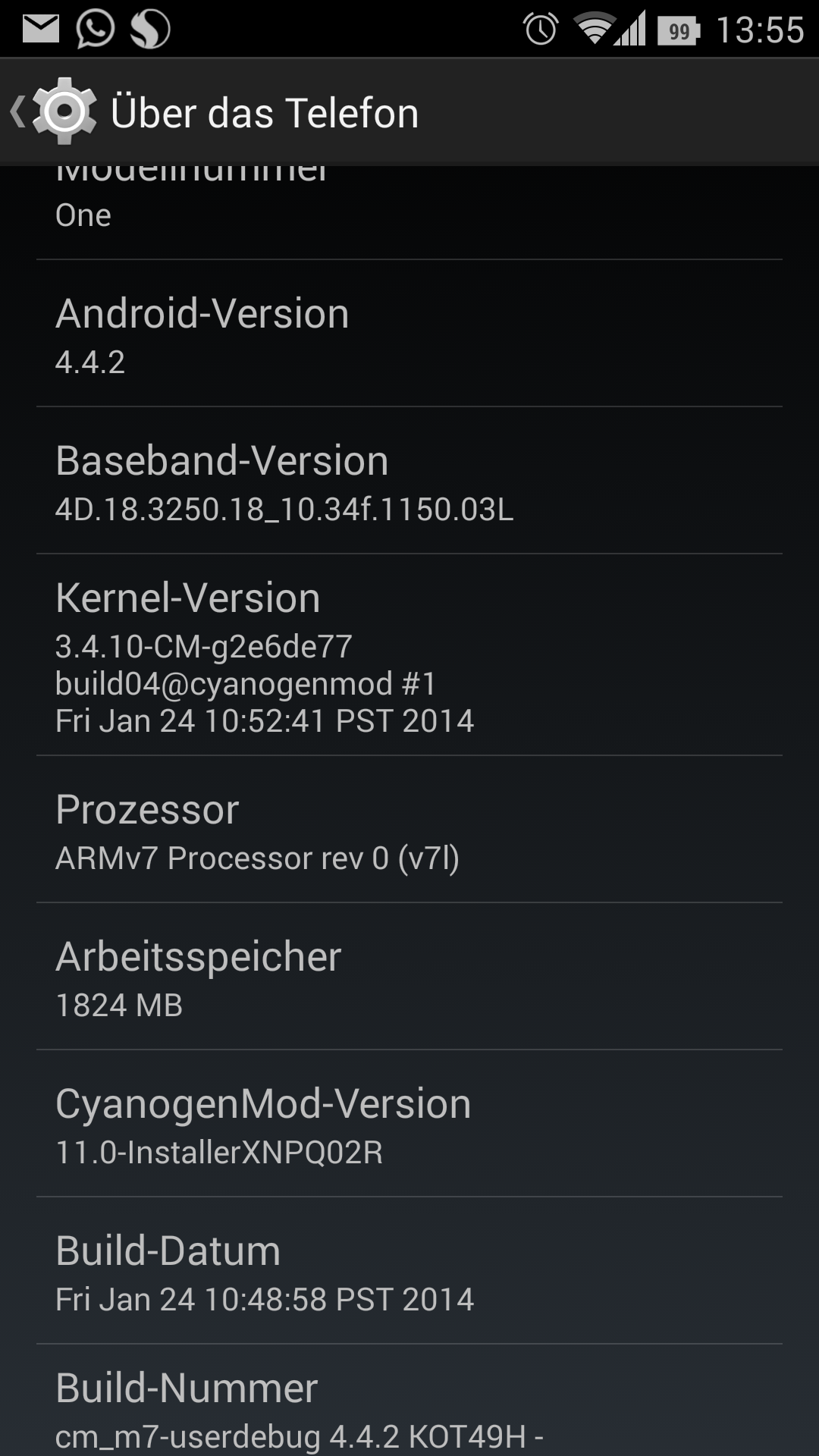

hab im moment cyanogenmod auf meinem htc möchte wieder zurück zur stockrom aber ich finde nichts passendes zur meiner hboot version..
Hab mal ein screenshot hochgeladen von meinen telefoninformationen
Daten aus dem Bootloader
Hboot: 1.54.0000
Radio-4D.118.3250.18
Open Dsp-V31.120.274.0617
OS-2.24.111.3
eMMC Boot 2048 MB
ich hoffe ihr könnt mir weiterhelfen :dankescho
