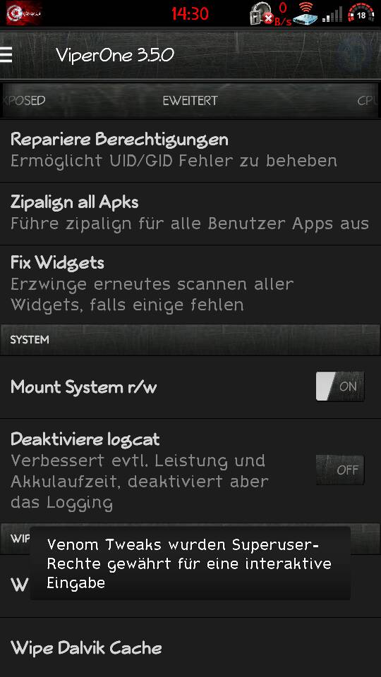

Weiß jemand warum ich mein Mount System r/w in den Tweaks Einstellungen nicht speichern kann?
Sobal ich es wähle bekomme ich auch die Bestätigung von meinem SuperSU(Siehe screenshoot), sobald ich jedoch meine Tweaks beende und wieder starte steht mein Mount wieder auf OFF, Wieso?
Zur Info, ich habe mein Bootloader über HTCDev entsperrt und bin S-OFF.

@balha1977: Da du das Problem jetzt lösen konntest, wäre es nett, wenn du deinen Lösungsweg hier posten würdest. So haben Andere, bei denen das Problem evtl. auch mal auftaucht, auch was davon. ;)
Balha1977

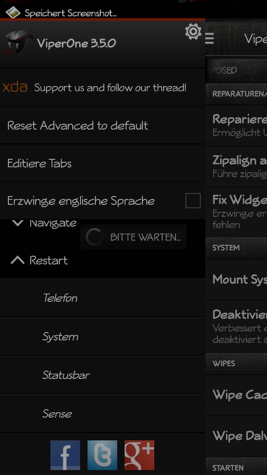

Das Prob.:
-Unter Tweaks/Erweitert konnte der eine oder andere den "Mount System r/w" nicht dauerhaft auf ON (siehe Screenshoot 1)setzen, sobald man die Tweaks beendet hat und neu startete dann stand der Mount auch wieder auf OFF, Grund:
Bei der Installation der Viper stehen im Aroma Installer mehrere Punkte zur Wahl, hier ist auch der Punkt SuperSU, alle die S-OFF sind, sollten diesen punkt nicht anwählen(also kein hacken setzen), dadurch ist irgendwie das System durch einander, ich hatte diesen Fehler (aus mangelnder Englisch Kenntnisse) gemacht obwohl ich S-OFF bin, und hatte das oben genannte Prob.
Lösung:
-Ich habe die Viper 3.5.0 neu und ohne Wipe geflasht, und bei der wahl diesen Punkt nicht gewählt, ganz normal gebootet (nach der Installation),Tweaks gestartet und in Erweitert den Punkt Mount System r/w auf ON gesetzt, danach (siehe Screenshoot2) unter Restart 1x die Statusbar und 1x das System restartet und siehe da mein Mount blieb auf ON.
Ich hoffe für den einen oder anderen ist es eine kleine Hilfe um das Prob. zu lösen.
