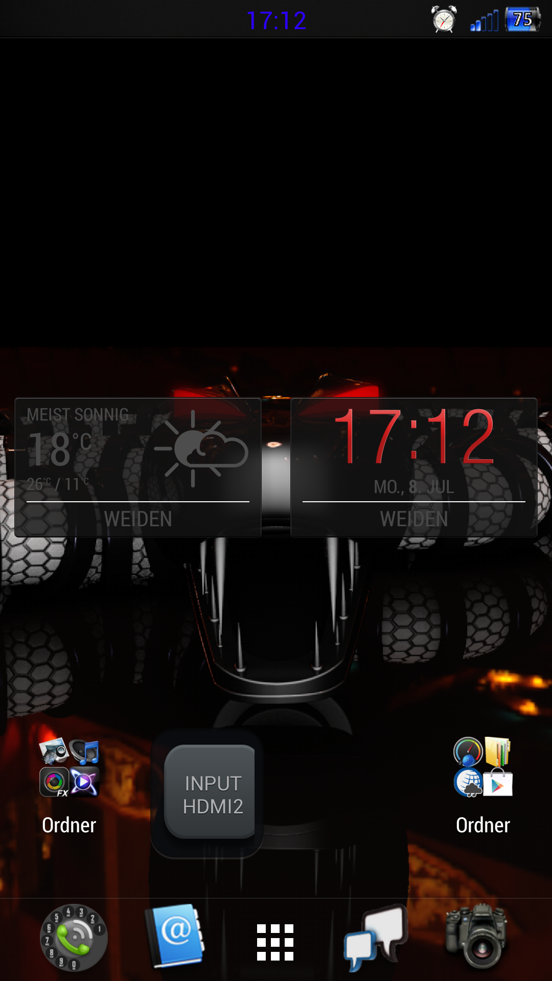

Diese 2x1 Uhr- und Wetter-Widgets können (noch) nicht transparent gemacht werden, kommt aber sicher noch.
Bis dahin einfach 4x1 WetterUhr nehmen, dafür gibt´s, wie Stefan schon sagte, eine flashable zip.
LG, Helmut

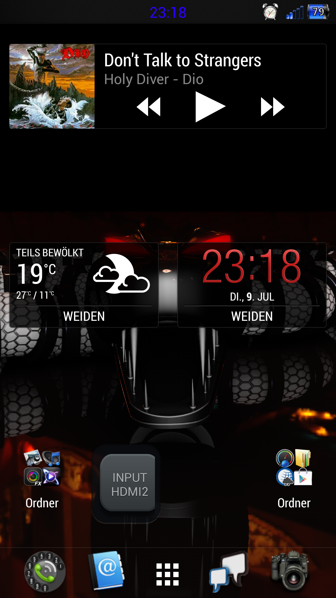

Also fragt mich nicht wie ich das gemacht habe aber bei mir sind die transparent.
Habe die Widgets gestern einfach mal eingestellt und siehe da transparent.
Gruß Chris
moischaun
Hast Du noch irgendwelche Mods geflasht?
LG, Helmut
Chris1705
Nein eigentlich nicht nur ein paar Symbol-Pakete und das Red Theme sonst nichts. Habe das Uhr- und das Wetter-Widget auch nur eingestellt weil ich es im Post von stgt1 so geshen habe und mir das zusagte schon waren sie transparent.
Gruß Chris
moischaun
Gut, davon dürfte nichts den Hintergrund tangieren.
Könnte evtl. sein, dass rayford das im Theme eingebaut hat, ich verliere langsam den Überblick, was wir alles wo wie rumschrauben :icon_chee
Wenn ich dann im August wieder online gehe bin ich sicher der letzte noob :haha2:
LG, Helmut

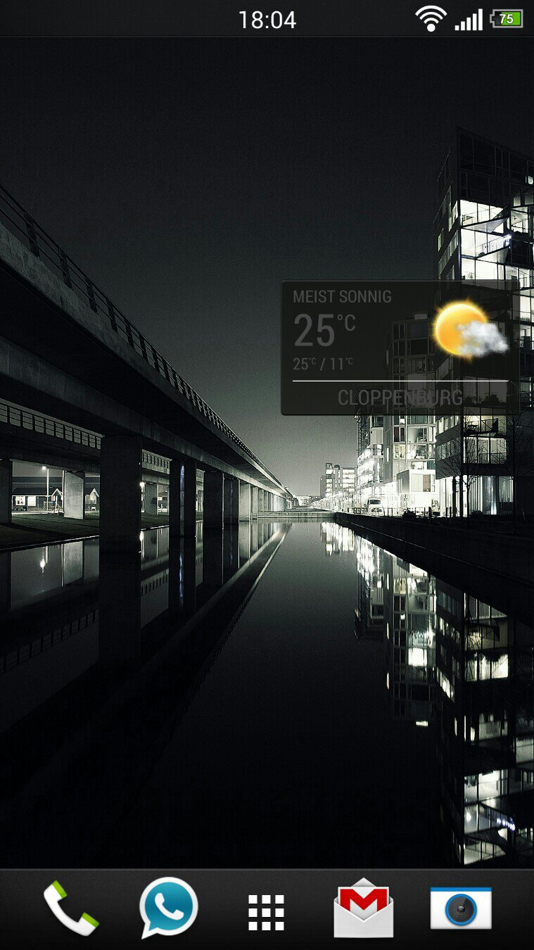

Meines ist auch transparent, aber eben auch schwarz. Ich habe im Aroma installer venom Theme ausgewählt.
Gesendet von meinem HTC One mit Tapatalk 4 Beta
Hey wie kommst du an das Wetter Widget mit der Sense-Sonne ich habe nur das bei mir gefunden
Gruß Chris

@chris
Guck mal in den Venom-HUB unter Addons.
Dort findest du eine flashable zip, für die Sense 4x2 Uhr. ;)

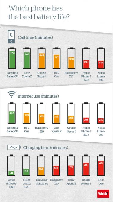

Mir ist aufgefallen das die Akku Ladezeit im Vergleich zu meinem S3 extrem lang ist. Kann man so etwas eigentlich auch mit einem Custom ROM beeinflussen? Da müsste doch eigentlich nur mehr Ladestrom erlaubt werden, das Netzteil hat ja genug Power.
Hier ein Testvergleich:
