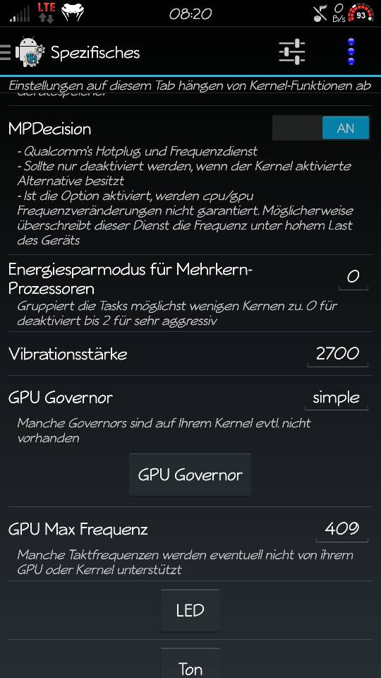

Hat aber doch fast bei jedem geklappt( außer bei dir jetzt), hier der Beweis(siehe Screenshoot), beim flashen die 409 wählen, später im Trickstermod einstellen, mit dem häckchen oben bestätigen und fertig.

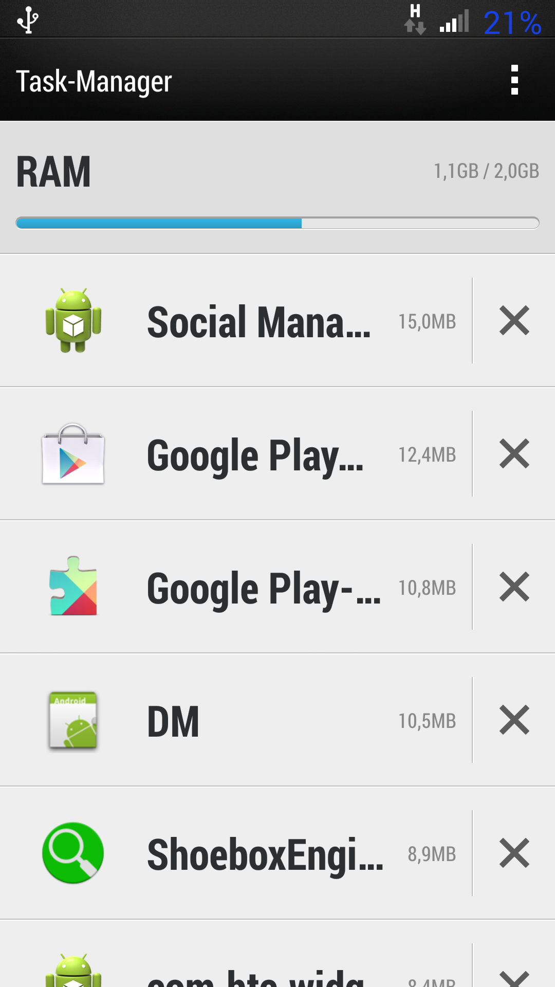

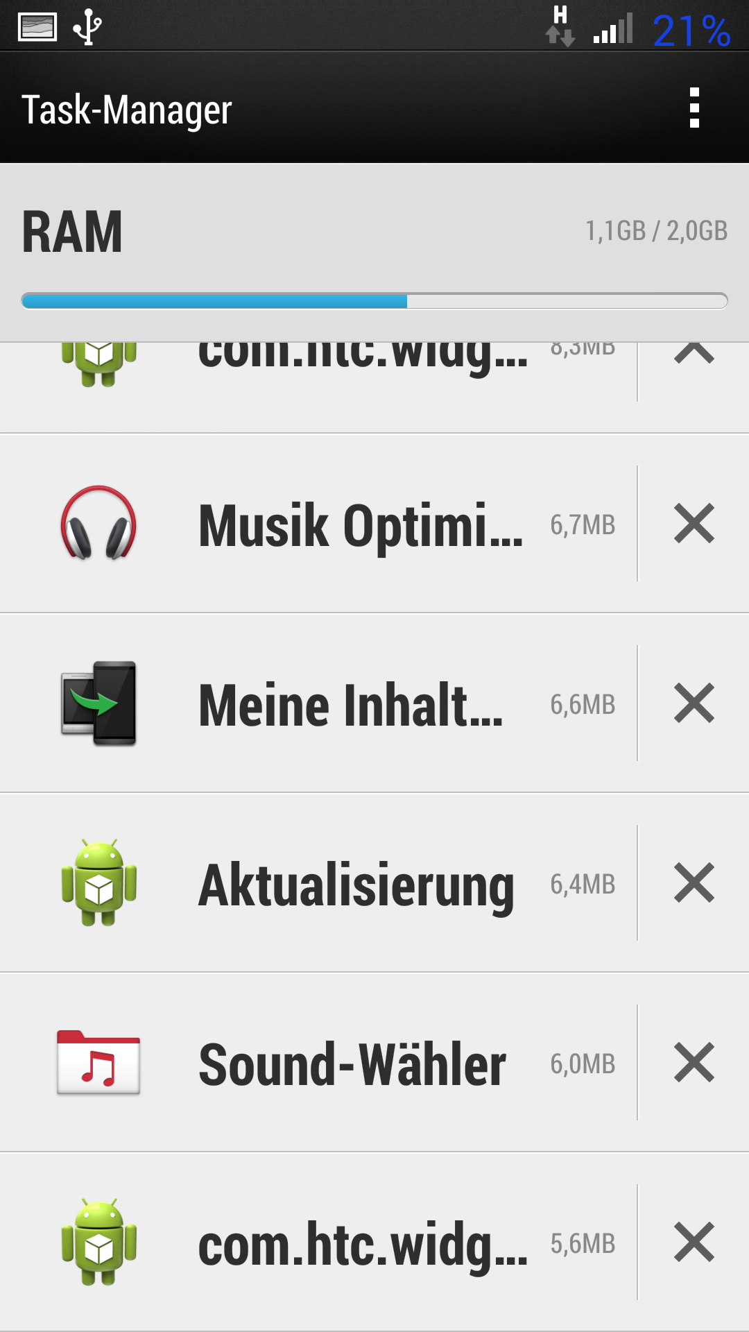

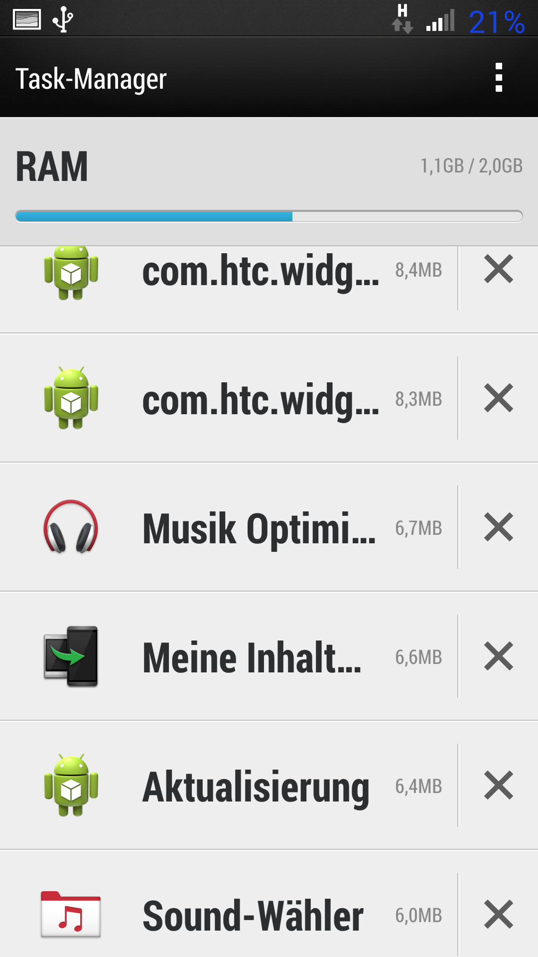

Nabend,
seit dem Update auf V5 spinnt mein Handy immer mehr, und besonders die Akkuleistung hat schwer nachgelassen. Mir ist aufgefallen, dass seit dem Update im Taskmanager deutlich mehr Speicher belegt ist als vorher und permanent bestimmte Apps sich anscheinend immer wieder von selber im Hintergrund öffnen. Könnte das der Grund für einen erhöhten Akkuverbrauch sein?
Weiss jemand wofür diese Apps überhaupt gut sind und wie man die ggf. weg bekommt?
Mit Viper 4.3 hatte ich immer eine permanente Speicherbelegung von eta 400 oder 500 MB, jetzt sind es meist immer um die 900.
Viele Grüsse, Carsten
Asselalf ™

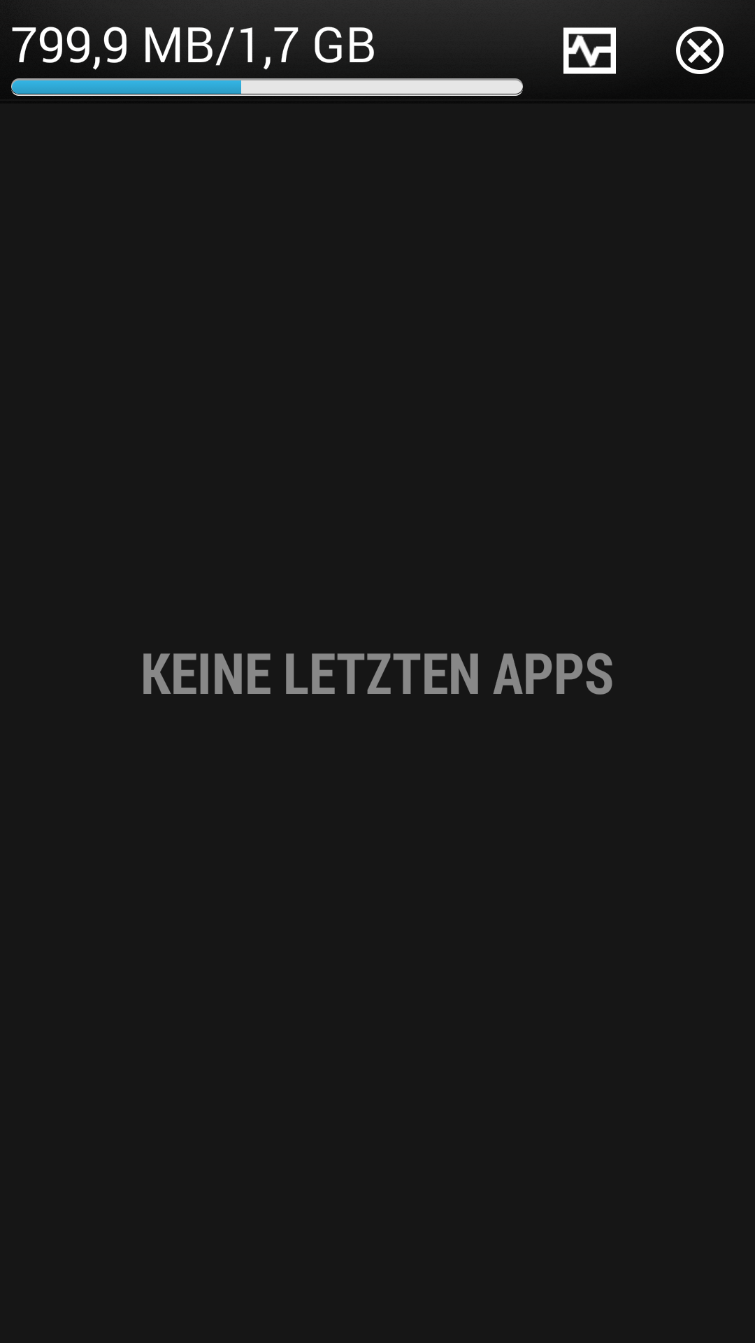

Bist du die sicher das du bei 4.3 so wenig RAM Verbrauch hattest? Bei mir hat sich am RAM Verbrauch von 4.3 zu 5.0 nicht viel geändert. Ich liege so bei durchschnittlich bei 750MB mit Greenify (aber selbst 900MB sind kein Problem - du hast ja schließlich 2GB).
Falls es dich stört das diese Apps im Hintergrund laufen kannst du sie einfrieren oder deaktivieren und gucken ob dein Problem weiterhin besteht.

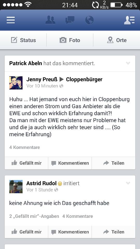

Mal kurz Off topic, warum sieht die Facebook app bei dem one von meiner Freundin anders aus? Mal eben ein Foto. u3e8epa5.jpg

So schaut es bei mir aus. Die Anordnung ist anders. Kann sie auch nicht updaten, scheinbar aktuell.

Bei mir sieht´s auch wie bei dir aus.
Hab das andere Design aber auch schon öfter gesehen, tippe mal darauf dass das neue Design langsam ausgerrollt.
Macht Facebook ja öfter, also still und heimlich bei einigen einfach Änderung vor zunehmen um dann zu gucken wie sie ankommen.

Die Versionsnummer ist die gleiche. Nur das andere Design hat sie schon länger so. Habe heute die neue Viper bei ihr geflasht und da war es auch noch das alte Design. Und nun nachdem ich den Kernel geflasht habe ist das neue Design plötzlich drin. Verstehe das irgendwie nicht so wirklich.
