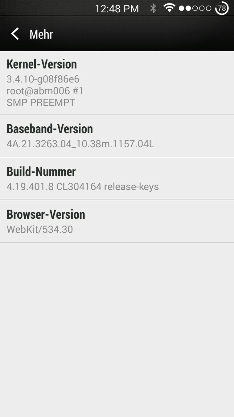

Kurze Frage, habe auch das viper Rom 5.5 am Laufen.bisher läuft alles Top, doch oft muss ich feststellen dass sich das One nur mit GPRS verbindet obwohl HSDPA verfügbar wäre. Muss dann in den Einstellungen umschalten von automatisch auf nur 3g. Hat sonst noch jmd dieses Problem?
Asselalf ™
Könnte mit der Firmware/Radio zusammen hängen. Guck mal welche Version du hast

@Big69Mac
Die Firmware siehst du nur im Bootloader, der Screenshot zeigt nur die Base der ROM ;)

Hier mal n screenshot [ATTACH]150433[/ATTACH]
Guck mal bitte was im Bootloader steht. Aber laut Baseband Version ist es nicht die aktuelle

Laut bootloader ist es die 4A.21.3263.04
Gibt es hier irgendwo eine Radio Rom Sammlung für das One?
Laut deiner Baseband Version bist du wahrscheinlich mit 3.62. Firmware unterwegs.
Kannst dich ja mal mit dem Thema S-Off beschäftigen um immer die aktuellste Firmware zu flashen.

Big69Mac
Ja richtig hboot 1.55 und Os version ist 3.62.401.1
Das Radio Rom kann ich doch auch mit s-on flashen, oder lieg ich da falsch?
Asselalf ™
Ja sollte klappen...Backup nicht vergessen
