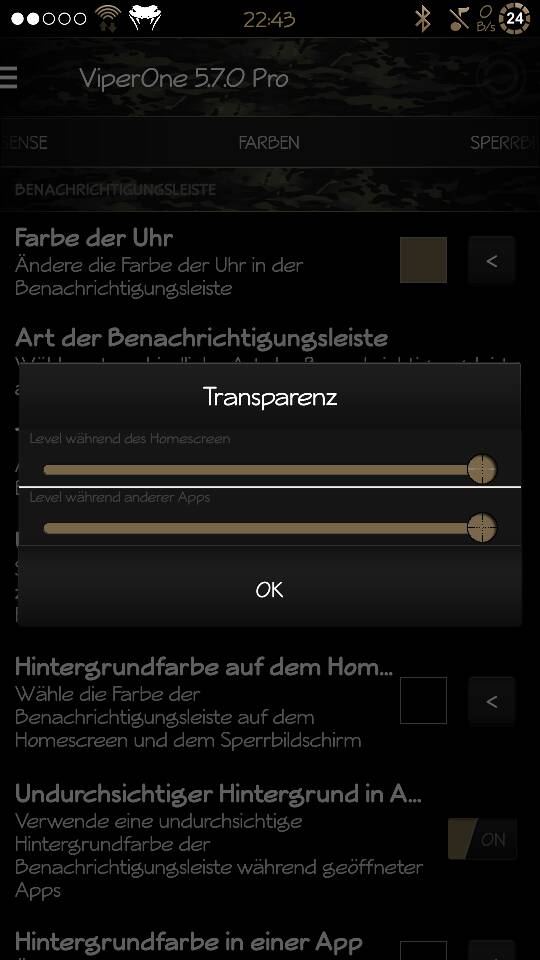

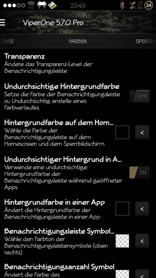

hab ein kleineres problem mit meiner benachrichtigungszeile.
eingestellt ist:
im homescreen komplett transparent und in apps komplett schwarz.
seit 1 oder 2 versionen besteht das problem, das im homescreen die zeile mal transparent ist, mal halb transparent. zieh ich die leiste leicht runter und wieder hoch, dann ist sie wieder komplett transparent

Balha1977
Nimm mal die Einstellungen aus meinem Tweaks an und schau mal ob dein Prob. Damit gelöst wird.
Gesendet vom HTC-ONEAndroid 4.4.2ViperOne5.6.0S-OFFSuperCID

nein, leider nicht. hin und wieder isses halb transparent :(
