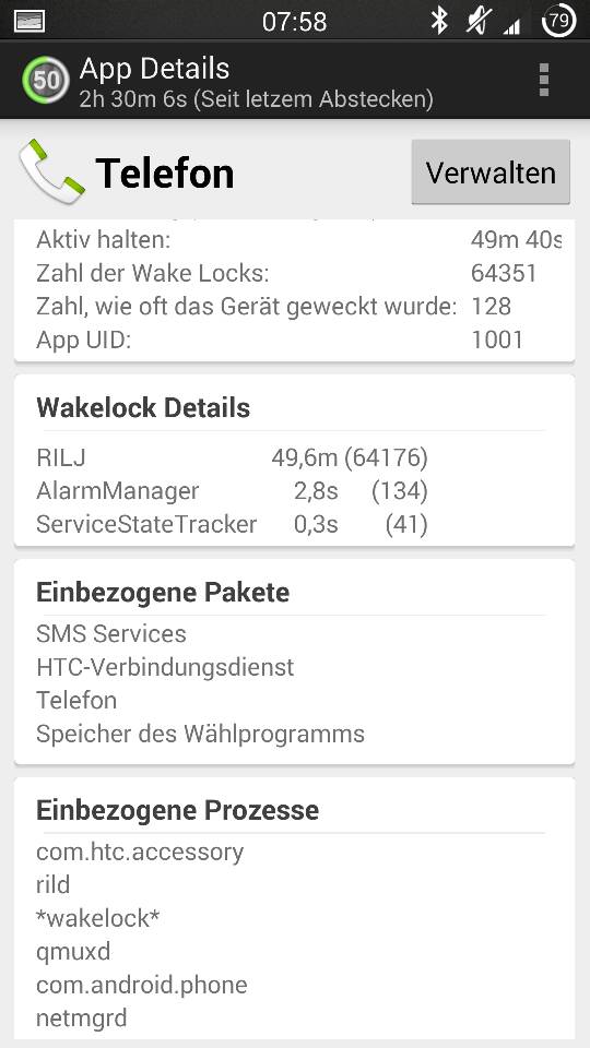

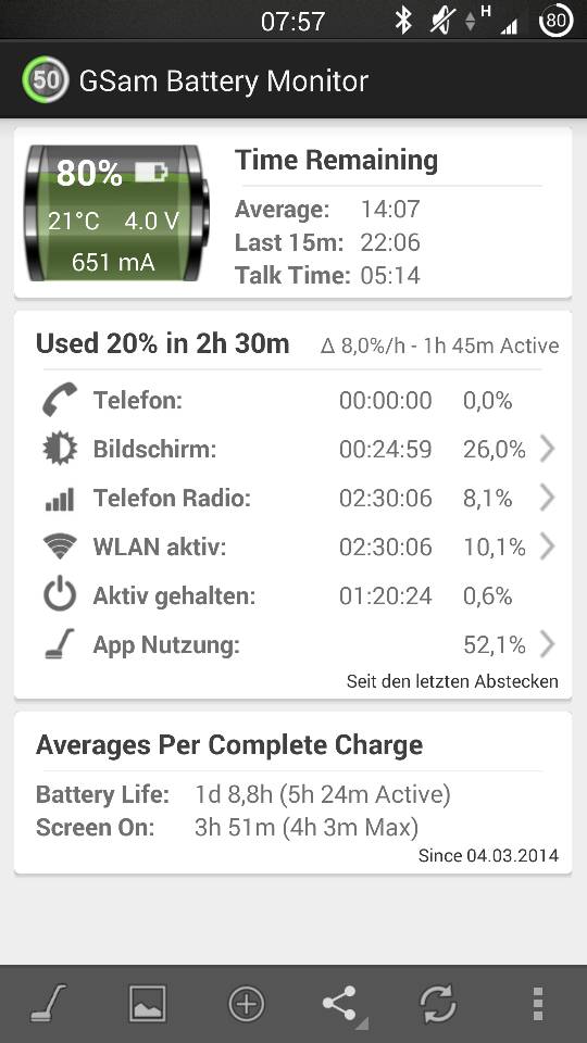

Hi habe da ein Problem seid gestern unter der 5.8.0. Gestern Abend ist mir mein One runter gefallen und habe jetzt ne makke oben rechts. :( jetzt ist es so, dass oben links in der statusleiste immer ein Warndreieck sporadisch aufblinkt. Aber immer nicht mal für 1sec... Also fast garnicht erkennbar. Jetzt habe ich oft kein Internet mehr und telefonieren kann ich auch nicht. Wenn das H oder 3G Symbol dann wieder erscheint, geht's wieder. Wenn ich das Handy wieder in die Tasche stecke und das Display anschalte, ist wieder kein Symbol da. Nach ca. 1min kommt es dann. Echt komisch..
Meint ihr es kommt vom Sturz?
Habe auch schon geflasht ohne wipe aber.
Krocko
Klingt für mich, als ob die SIM nicht mehr richtig sitzt. Hast du sie mal entfernt und neu eingesetzt?
Bladeshot
Hi.. Werde ich gleich mal probieren.. Danke
Problem besteht immer noch.. Habe noch gemerkt das wenn ich den Flug Modus einschalte und wieder ausschalte kommt keine Pin Eingabe. Bei Flug Modus unter Einstellungen steht dann verblasst Flug Modus ausschalten und nix passiert. Muss dann das Handy neu starten.
bearbeitet von Bladeshot

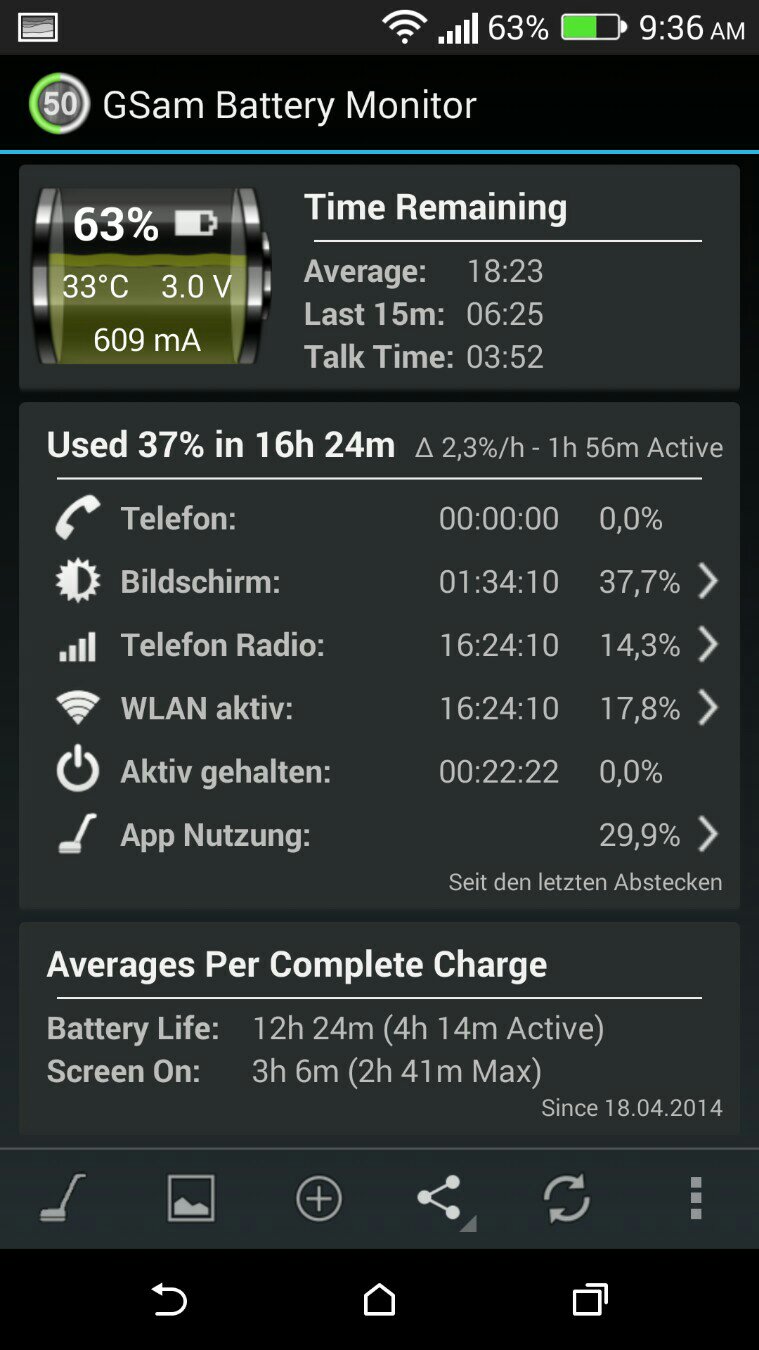

Bladeshot
Mein Akku leidet auch ziemlich darunter... Ich bin echt ratlos. Evtl. Doch ein full wipe machen?
Chrowen
Im ersten Screenshots von dir sieht Mann das irgendwas dein Handy wach hält.Wenn dein Bildschirm on Zeit mehr ist wie dein Aktiv halten, dann hast es geschafft.
Im Moment ist es bei dir aber anders herum.Lade dir Wackelock Detector runter und lasse den mal ein paar Stunden laufen.Danach kannst du die Auswertung anschauen.Dann weisst was los ist.So kann Mann dir dann auch Tipps geben, was zu tun ist.

Asselalf ™
Ich glaube kaum das ein Fullwipe dir da helfen kann. Der Akku ist wahrscheinlich so schnell leer weil das Ding ständig nach Empfang sucht. Wenn du die Empfangsprobleme vor dem Sturz nicht hattest dann wird da wohl irgendwas an den Antennen nicht in Ordnung sein
