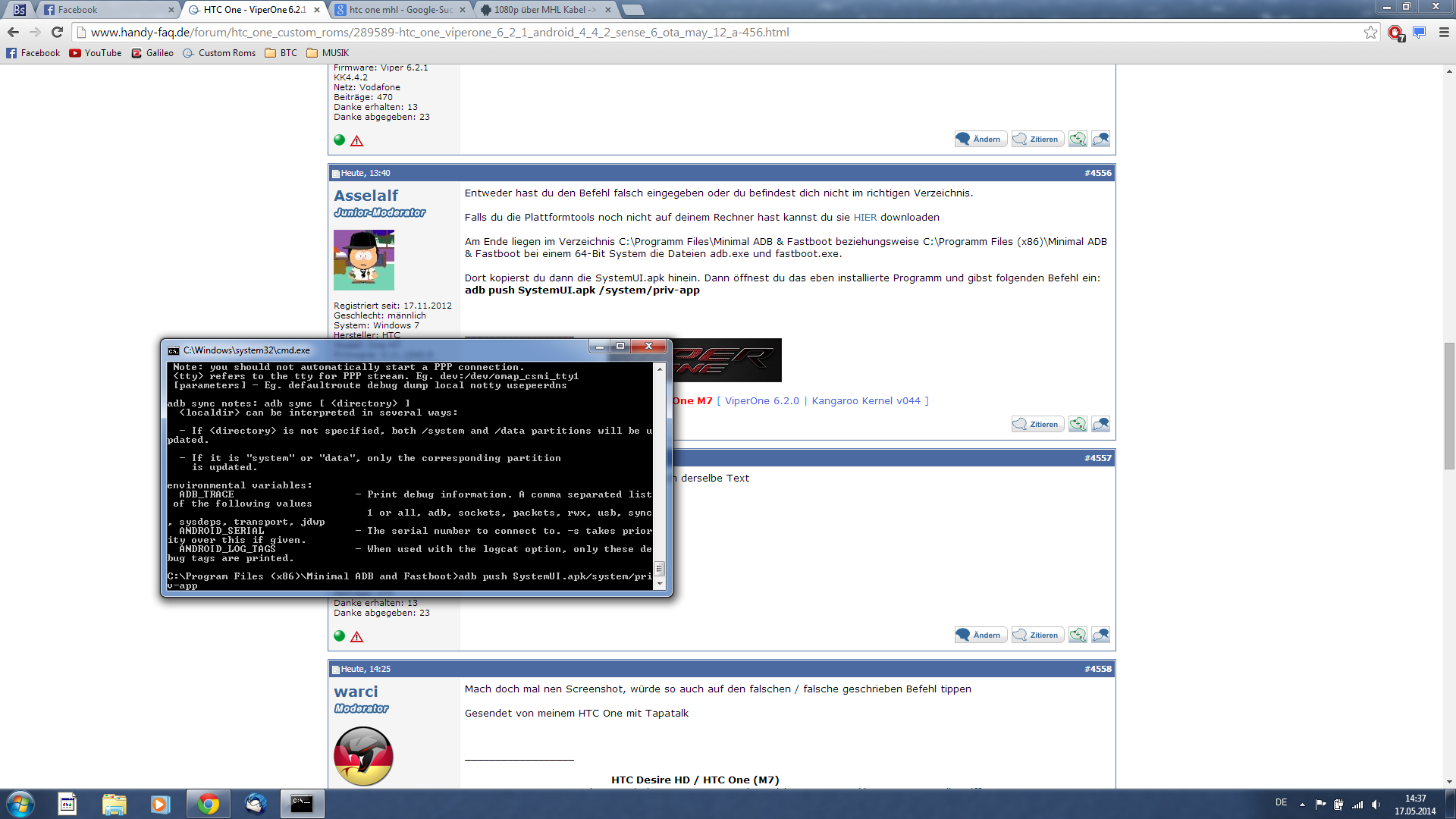

Asselalf ™
hinter SystemUI.apk hast du das Leerzeichen vergessen
"error: device not found"
ich dachte das Leerzeichen ist n Fehler, so kann man sich missverstehen!
Asselalf ™
Treiber sind aktuell?
hab ich jetzt auch dran gedacht, system ist seit gestern frisch, installiere grade die treiber, danke
jetzt gehts, danke :)

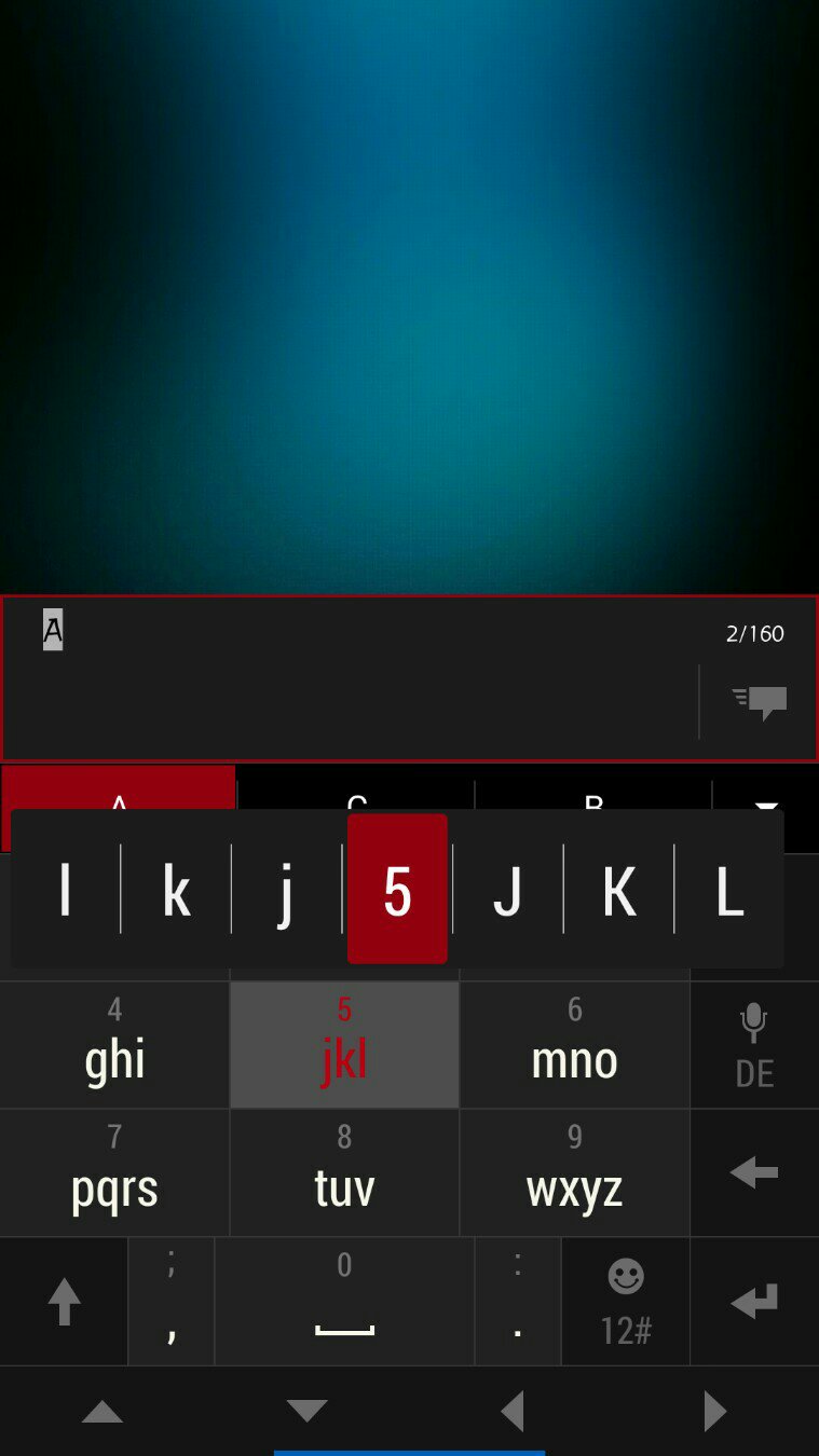

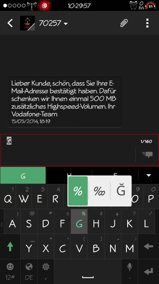

HoXplus
Hab nen bug entdeckt......
wenn ich eine bestimmte sene einstelle passt sich die Tastatur nicht bei allen mit an.....
bei manchen wie schwarz bleibt sie grün bei orange ist alles io

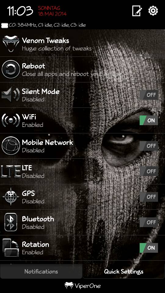

Balha1977
Habe gerade die Viper Dark Theme geflasht, und in den Einstellungen auch die Red Version gewählt, allerdings ist dieser grüner Effekt weiterhin aktiv, wie kriege ich es hin das auch in Rot dargestellt wird (siehe Screenshot).

Bei der Orangen ist alles io
Krocko
Balha, welche Version des ViperDark Themes hast du denn geflasht? Bei mir passt es.

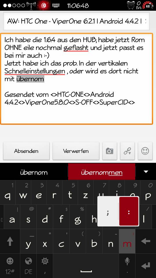

Balha1977
Ich habe die 1.6.4 aus den HUB, habe jetzt Rom OHNE eile nochmal geflasht und jetzt passt es bei mir auch :-)
Jetzt habe ich das prob. In der vertikalen Schnelleinstellungen , oder wird es dort nicht mit übernommen?
Gesendet vom <>HTC-ONE<>Android 4.4.2<>ViperOne5.8.0<>S-OFF<>SuperCID<>
Krocko
Die HQS ändern bei mir auch nicht die Farbe.
