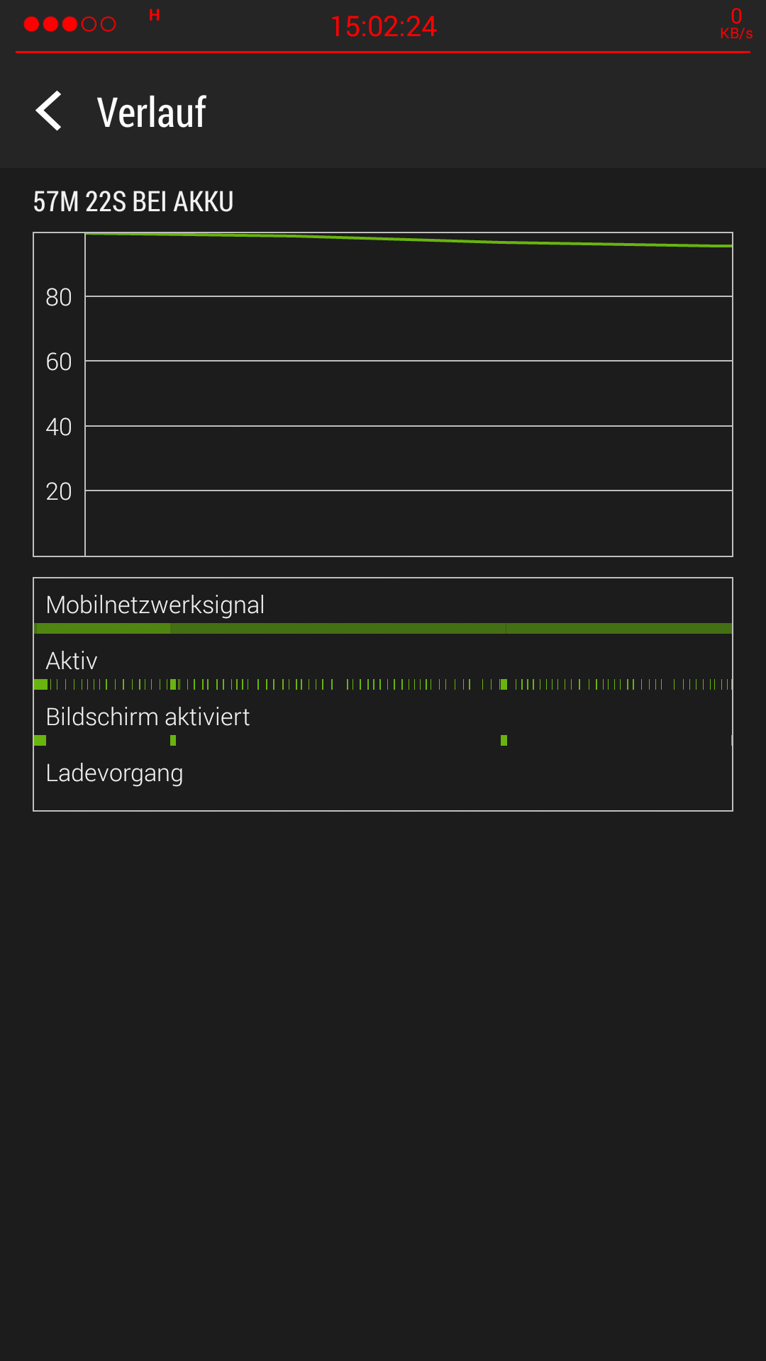

Irgendwie habe ich mit der Viper 6.2.1 mächtige probleme mit dem Akku.
Richtig sieht mann es wenn ich unter Einstellungen - Power - Verlauf schaue unter Aktiv.
Da spinnt irgendein App oder Dienst mächtig rum.
In In 3h verliere ich knappe 30% an Akku.
Mann sieht es auf dem Bild was bei Aktiv los ist.
Wenn ich den Dienst GCM Service deaktiviere dann haut das wieder hin und verliere vieleicht 5% in 3h und bei Aktiv kehrt wieder ruhe ein nur haut dann halt Whatsapp nicht richtig hin gehen keine Nachrichten raus und rein.
Jemand ein Tip wie ich herraus finde welche App dafür verantwortlich ist?

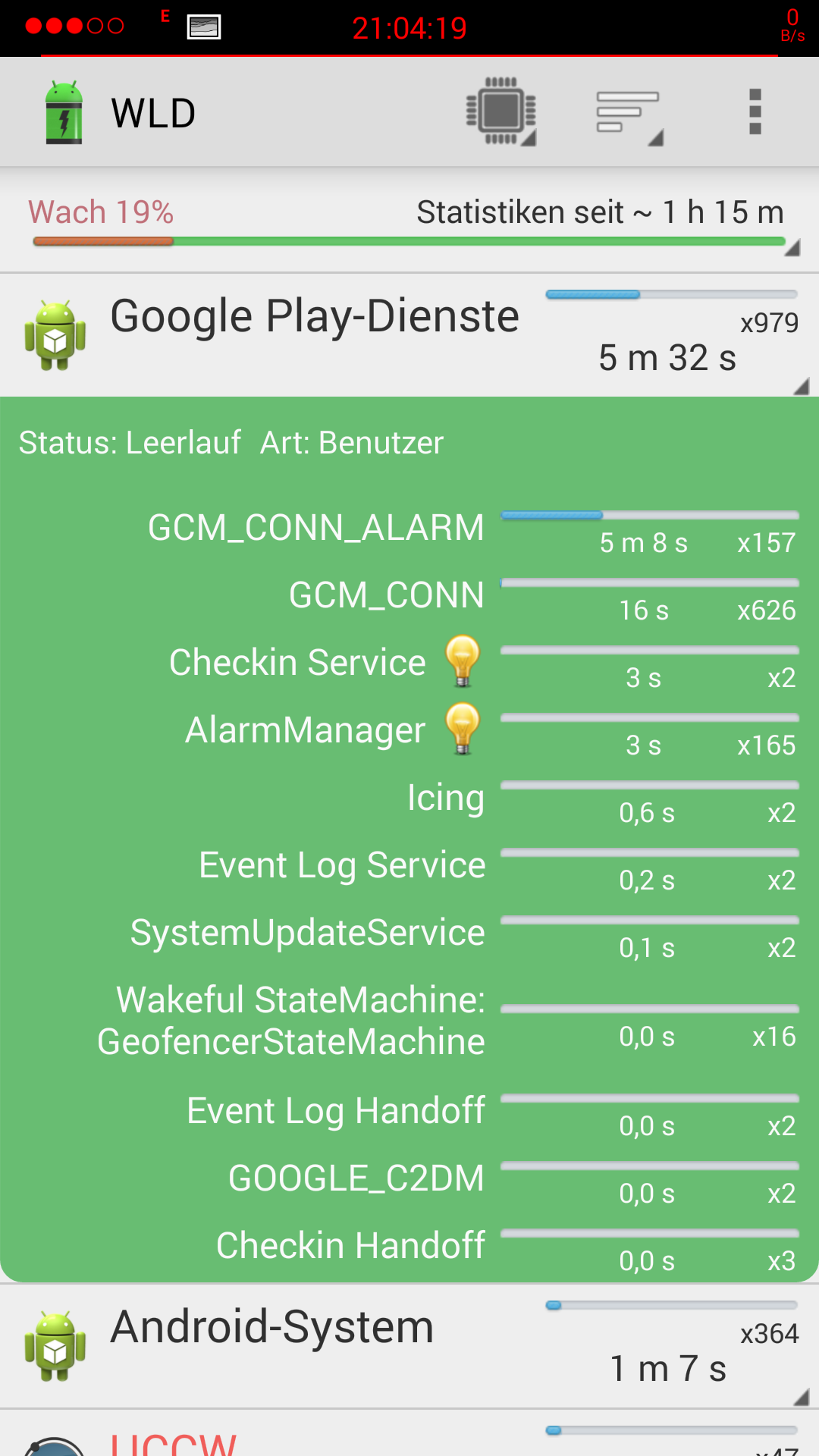

Guck mal mit der app "wakelock detector", was dein Gerät wach hält.
Danach kann man versuchen eine Lösung zu finden.

Ok hab es installiert und jetzt erstmal ne weile laufen lassen und dann?
Jetzt einfach die app öffnen, dort auf Einstellung gehen und den erweitern Modus aktivieren.
Und dann kannst du sehen, welche app dein One wie oft und wie lange aufweckt.
Gesendet von meinem HTC One_M8 mit Tapatalk
Benny100
Wenn das Handy in den Standby geht und ich warte so 20min dann funktioniert auch Whatsapp nicht richtig(Nachrichten gehen ewig nicht raus und bekomme auch keine.Erst wenn ich Whatsapp öffne kommen die an:)
So sieht es aus!
