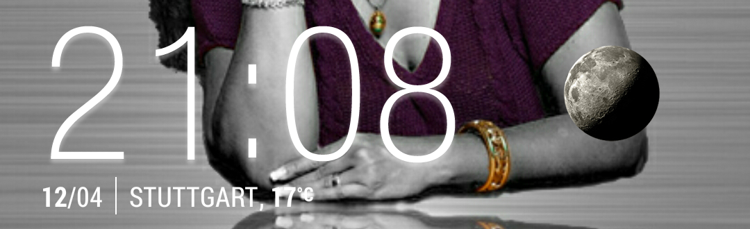

den 14.12 habe ich jetzt geflasht, scheint alles wieder zu funktionieren. was ich aber vermisse, ist die Uhr mit (Real)Wetter in Tranzparent. kann mir bitte jemand sagen, wo ich es laden kann? danke
Krocko
Habe dir 2 Links gepostet.
Siehe meinen Edit.
Der 1. Link sind die Sense 4 Weather Icons. Einfach im Recovery flashen.
Der 2. Link sind Clock Mod´s. Im Recovery wählst du bei Panel 100% Transparent.
stgt1
Servus Kroko, kennst mich ja :-)
das verstehe ich nicht, sorry
Krocko
Der Mod ist mit Aroma Installer.
Heist, das du wärend der Installation verschiedene Dinge aussuchen kannst(verschiedene Transparenzstufen).
stgt1
HABE DEN 4x1_clock_weather_mods_251213.zip jetzt 3 mal geladen und versucht zu flashen über Recovery v2.6.33. 3 mal kommt die Meldung Failed.
die Datei hat 4,49 MB
