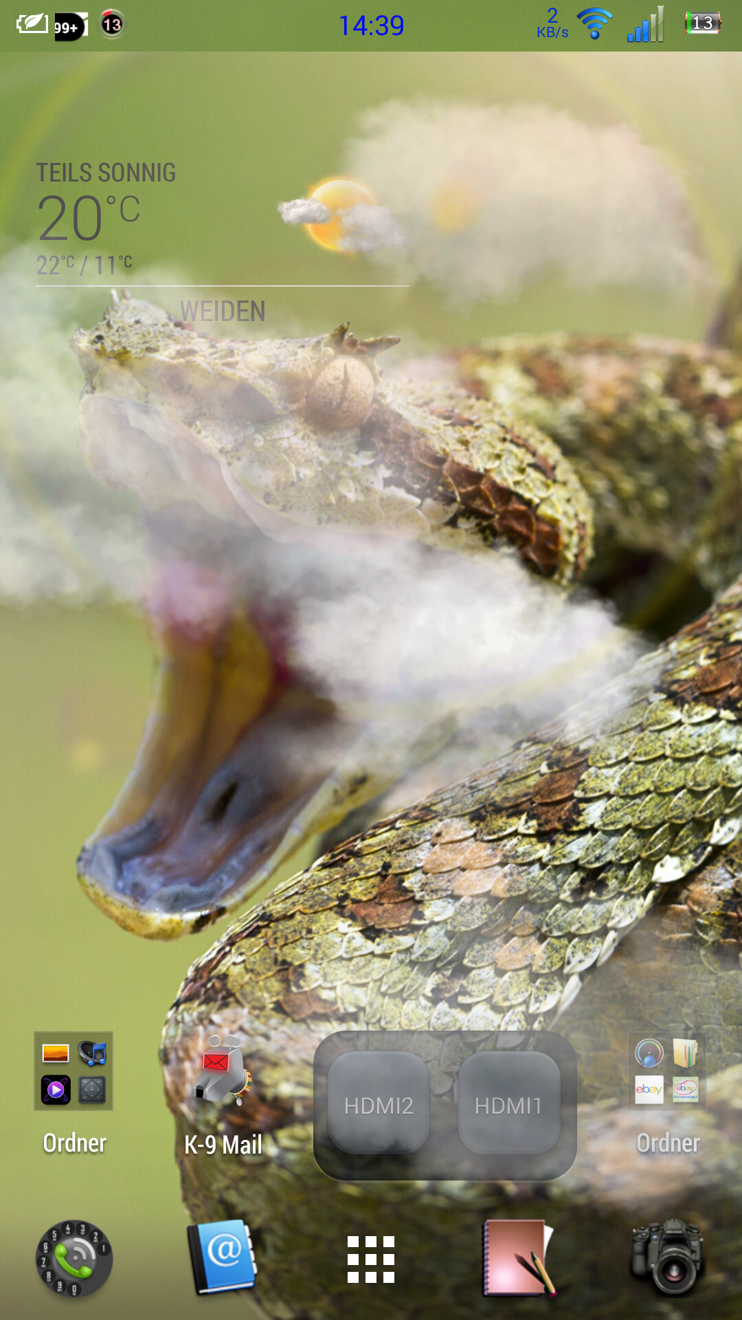

Black-Fr vielen Dank. Zwar war es standardmäßig nach der Installation auf original doch hat der erneute klick darauf das themd dann sozusagen aktiviert obwohls eigentlich schon ausgewählt war. Perfekt. So nun allerdings das nächste kleine Problemchen. Hab das neue darktheme ausm hub installiert und hab jz komischerweiße softkeys. Wie bekomm ich die weg? Geht das über die build.prop? Hab da noch was im hinterkopf:)
Ja, da muss Mike nochmal gucken warum dass passiert. :D
Um die Softkeys wieder ab zu schalten, musst du folgendes in der build.prop ergänzen und dein m7 neu starten:
qemu.hw.mainkeys=1

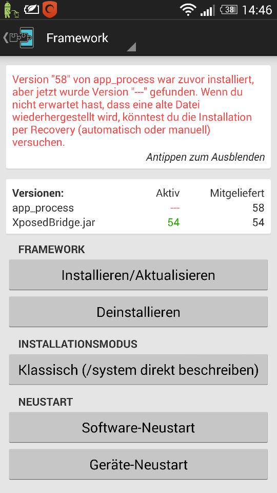

Bei mir funktionieren die Übersetzungen nicht.
das Xposed Framework zeigt an das die aktuellste Version nicht aktiv ist.
ich habe das Framework allerdings schon mehrfach installiert und das Gerät neu gestartet.
Was mache ich falsch. hat jemand einen Tip für mich

llcoolj24
Ich hab Probleme mit dem exposed installer bekomm keine Module installiert siehe Meldung. Wenn ich auf aktualisieren klicke ist es aktiv wenn ich dann den neustart mache ist es wieder inaktiv.

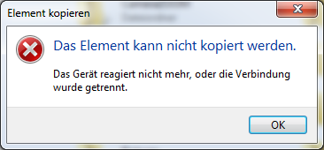

Und noch was, ich habe mir die 7.0 am PC runtergeladen und wollte sie wie gewohnt dann aufs ONE kopieren was mit der Fehlermeldung im Screenshot endete. Also da ich mein Systen neu aufgesetzt habe esmal den HTC Sync-manager installiert um die neuesten Treiber zu laden dann ONE wieder mit dem PC verbunden und das selbe wieder. Den Screenshot konnte ich auf den PC verschieben aber ungekehrt geht nichts. Habe mir dann die 7.0 mit dem ONE geladen und installiert dachte dann geht es wieder aber da kommt die selbe Meldung. hatte bisher noch nie Probleme damit was kann man da machen?
Gruß Chris
achja, habe win 7 64bit drauf
th3_kingz
@ llcoolj24
Ich habe das selbe Problem. Hab schon soviel versucht inkl. Deinstallation und mind. 10 Neustarts.
Es klappt einfach nicht.
