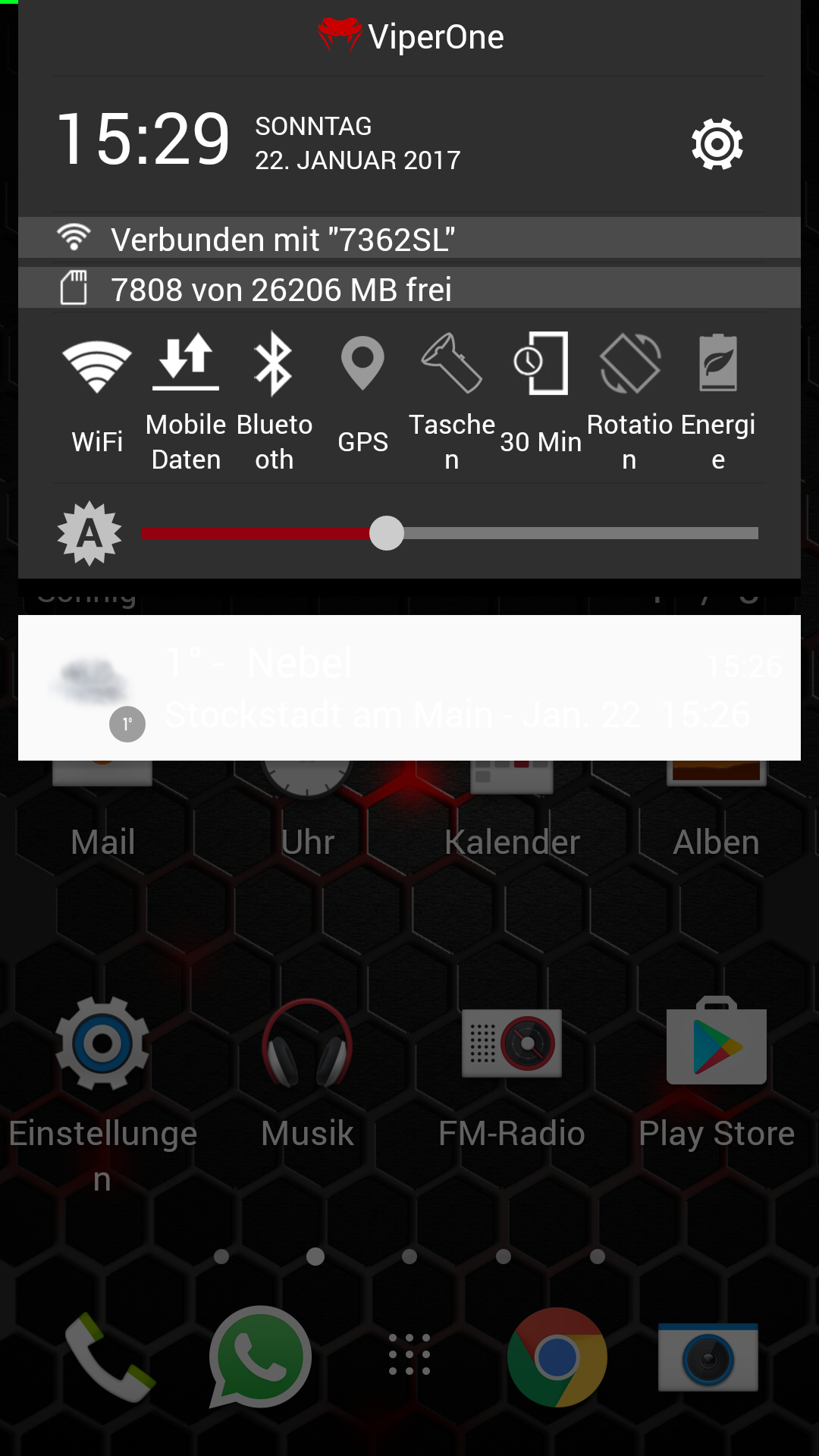

hallo,
Seit einiger Zeit bekomme ich einige Benachrichtigungen die mit hellgrauer Schrift auf einem weißen Hintergrund dargestellt werden. Leider ist das so gut wie unlesbar..
Ich habe ein HTC One M7 und ViperOne 9.0 mit Android 5.0.2. Habe auch schon versucht andere Themen drauf zu spielen, leider ohne Erfolg. Ich möchte nicht nochmal alles neu machen, deshalb wäre es Super wenn jemand weiß ob man die Benachrichtigung wieder lesbar bekommt. Kann man nicht einfach irgenwo manuell die Farbe ändern?
Hier mein Screenshot

Hi, hast du mal unter Tweaks/Color versucht die Farben zu ändern?
Ich habe zwar kein M7 mehr (HTC10) aber die ViperRom sollte fast gleich aufgebaut sein.
Des weiteren, hast du mal ein Theme aus dem HUB genommen?
Falls ja und du von einem Theme auf der anderen wechseln möchtest, solltest du die ViperRom immer neu und ohne FullWipe (bevor du das neu Theme flashst) flashen.
swaves8500
ja habe Semi transparent NEQS pulldown aus Venom HUB genommen und in Tweaks/Farben schon durchsucht und probiert zu ändern. Selbst das ViperDark Theme aus dem HUB drübergeflasht. Nichts hat bisher geholfen. Bin völlig ratlos wie das überhaupt zustandegekommen ist. Hab aber die Vermutung, dass es seit dem Semi transparent NEQS pulldown gekommen ist. Aber auch hier hab ich alle möglichen Einstellungen versucht von Ligt, Middle Transparent Full Black und Stock alles mehrmals neu geflasht und versucht.
Kann es sein, dass das Semi transparent NEQS pulldown irgendwo noch im System bleibt, wenn ich es aus dem Hub entferne?
Flash das ROM, ohne wipe drüber.

swaves8500
durch das flashen der ROM ohne wipe hab ich alles zerstört. Handy ist nicht mehr hochgefahren. Wie gut, dass ich vor dem Vorgang alles mit TWRP gesichert hab und wieder rückgängig machen konnte. Nur nervt mich die Benachrachtigungsleiste immernoch....
bearbeitet von swaves8500
Balha1977
Eigentlich ungewöhnlich.
Hast du beim flashen irgend ein Punkt im Insatallaroma abgewählt?
Nutzt du zufällig Xposed oder sowas ähnliches?
Versuch mal die Rom mit Full Wipe zu flashen (ein Backup hast du ja im Falle das es nicht klappen sollte?).

ja einige Apps die ich nicht brauche hab ich weggelassen wie twitter, htc backup, backup titanium, einige google apps und dann gab es ja noch ein paar andere Punkte während der Installation. Kann mich nicht genau erinnern, aber da gibt es ja einige Sachen noch bevor man die Rom draufspielt. Ich hoffe ich finde noch die Lösung, ansonsten weiß ich jetzt schon was ich bei meinem nächsten Urlaub zu tun hab. :-(
Xposed hab ich auch und die Deutsch Viper Mod Übersetztung von Venom Tweaks.
Was passiert bei einem Full Wipe eigentlich nochmal, werden da die Einstellungen im System auch gelöscht und die Einstellungen, Benutzerdaten, Passwörter in den Apps, oder bleibt da alles erhalten?
