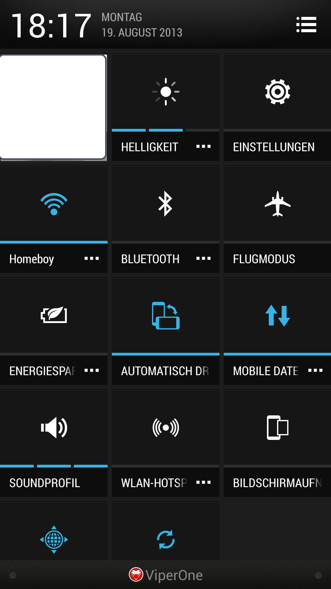

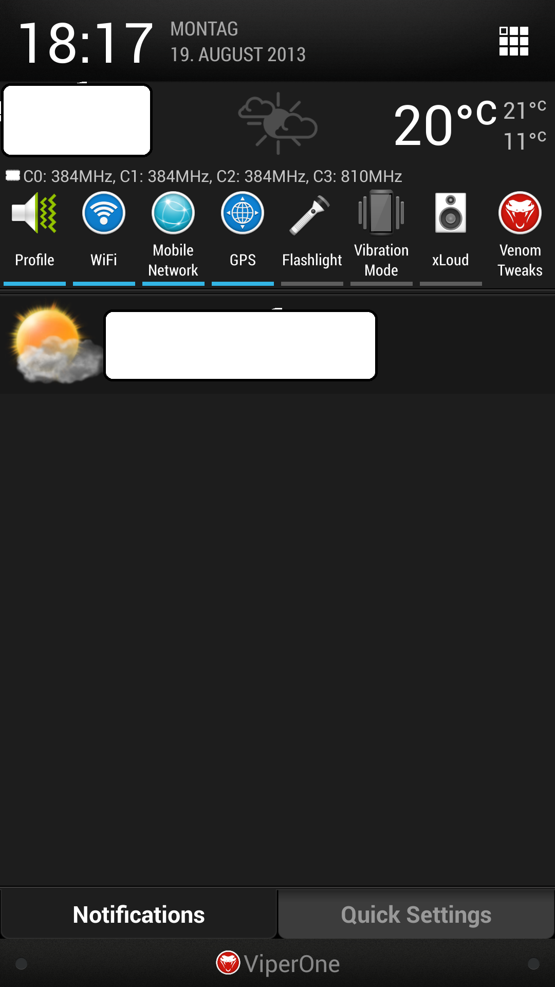

ich hab da auch mal ne Frage.
im ersten Bild seht ihr das was ich immer zuerst sehe, wenn ich den balken von oben nach unten ziehe. Ich kenne es aber so, wie im Bild 2, das das immer zuerst erscheint.
kann man das irgendwo, irgendwie einstellen das das Bild 2 zuerst kommt ??
Ja, das kannst du einstellen.
Venom-Tweaks -> Statusbar -> quick pull down -> off
Oder halt die Seite einstellen, mit der du die Quicksettings beim Runterziehen aktivieren willst.
Standard ist glaube ich rechts eingestellt.
D.h. wenn du die Statusleiste an der rechten Seite herunter ziehst, dann öffnest du die Native-EQS.
Ziehst du die Statusleiste in der Mitte oder links runter, dann bist du auf dem Bild, was du als zweites gepostet hast, sprich in deiner Benachrichtigungsleiste.
.....Standard ist glaube ich rechts eingestellt.
hi,
ist mir so garnicht aufgefallen das wenn ich links runter ziehe, das mein gewolltes bild kommt und wenn ich rechts runter ziehe dann das erste bild kommt.....
Standardmäßig steht es in den tweaks bei mir auf "off"
kann man das nicht fest einstellen ? (das Bild 2 erscheint, egal wo ich runtre ziehe??)
Stell es einfach einmal auf rechts und dann wieder auf off.
Danach sollte die Funktion deaktiviert sein.
aldus
ja, hat geklappt, Danke für diese info.
