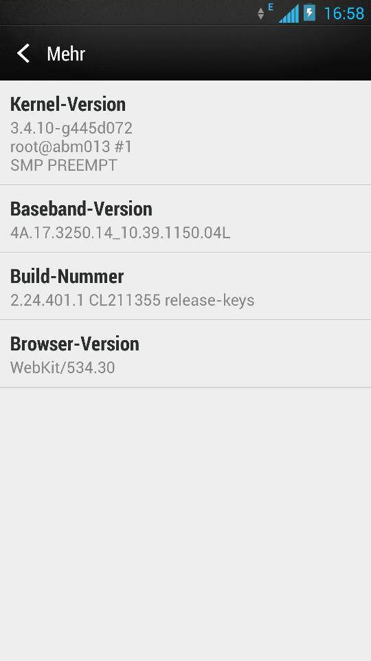

Was sagt denn deine app Nutzung?
Wie hell ist dein Display und welchen hboot + Radio nutzt du?
Gesendet von meinem HTC One mit Tapatalk 4
Ich habe H-Boot 1.54 und S-off.

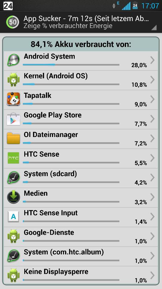

Und der Rest der Fragen?
Wie hell ist dein Display eingestellt?
Welche Apps verbrauchen bei dir soviel Energie?
Hast du das mal nachgeguckt, in GSAM und ggf. Screenshots erstellt?
Chrowen
Habe automatische Helligkeit aber schon immer ,das heisst daran liegt es nicht.Ich habe das Problem seit ich folgende 3 Sachen gemacht habe.H-Boot auf 1.54, mit S-off dann twrp an statt Cwm und zu letzt der Update auf 2.1.0 viper.
Das Handy glüht förmlich in der Hand.Bin am ausrasten. Mann
Innerhalb von nur eine Minute geht die Temperatur von 29-41 und 42 qrad.Bis ich 3-4 Seiten im Internet geladen habe ist mein Hand schon am glühen.Ist richtig unangenehm.
Welchen Kernel nutzt du denn aktuell und welchen governor?
Keine Ahnung ob es hilft.
Aber wenn du einen custom-Kernel nutzt, würde ich es bspw. mal mit dem "smartmax" Governor versuchen.
Wenn alles nicht hilft, würde ich das ROM mal mit FullWipe neu installieren.
Oder vielleicht vorher noch den neusten hboot 1.55 mit der aktuellsten Radio testen.
ps.
Hattest du die Viper 2.0.0 mit FullWipe installiert?
Chrowen
Habe gerade den viper mit dem originalen Kernel kein custom.Hier habe ich aber das gleiche Problem.
Alle Kernel durch, ich werde jetzt Viper als 2.1.0 nochmal bei flashen und sehen ob es klappt.Wenn das Net hinhaut dann werde ich mal auf stock zurück gehen und sehen ob das dann immer noch besteht.Nur habe ich in eurer neue Aanleitung reingeschaut und es wird schwieriger als ich dachte.
