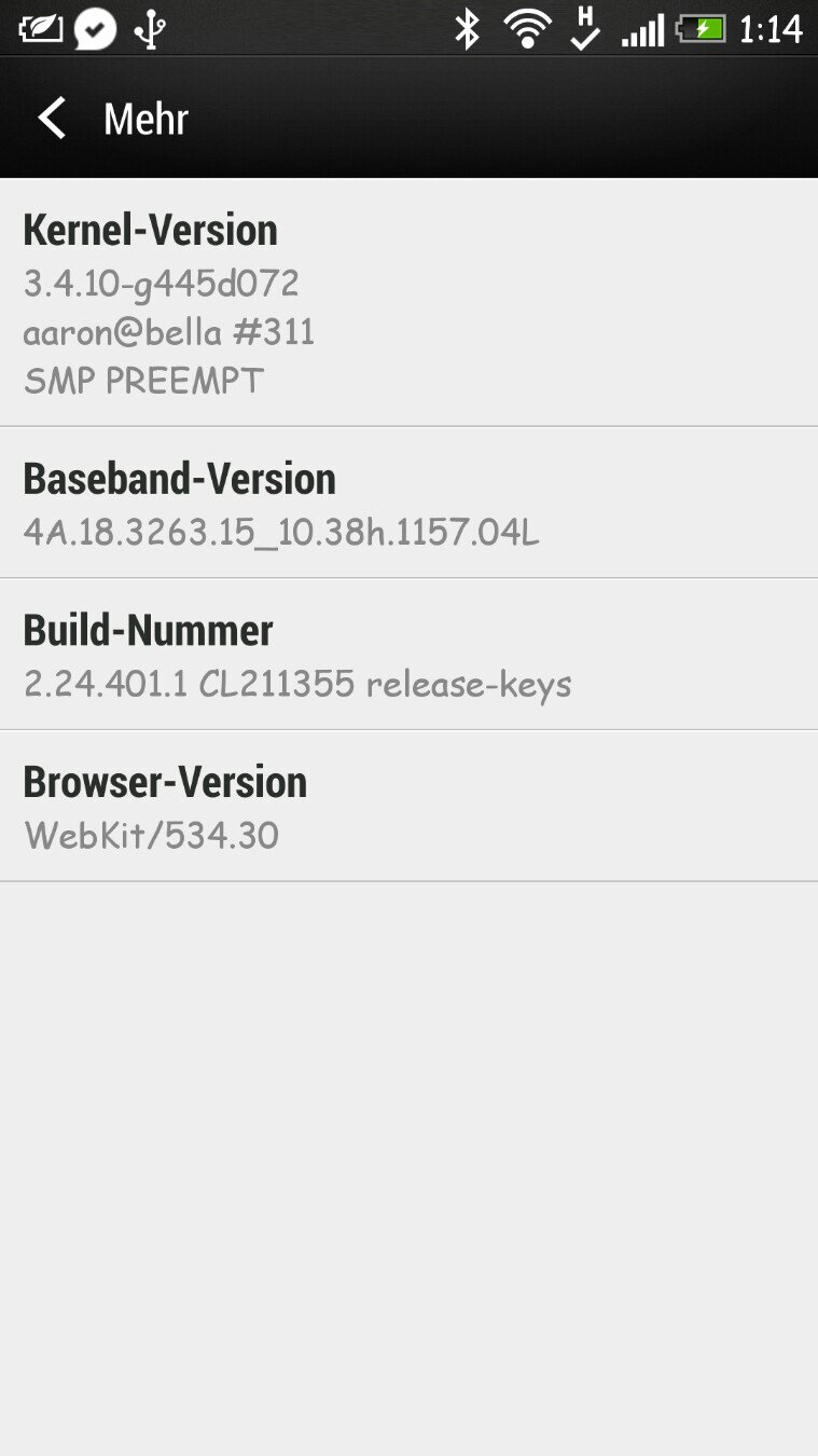

Bildschirm geht bei mir an wenn ein Anruf eingeht :-) wie Jan eben schon sagte, bist du auf der aktuellen Base?
Gesendet von meinem HTC One mit ViperOne Android 4.2.2 und S-Off
stgt1
Wie du weißt, habe ich keine Ahnung was ein Base ist und wie ich bzw wo ich einstellen kann. Ich habe Viper 2.6 mit ElementalX 3.4 nach Anleitung. Ansonsten habe ich nichts verstellt oder der gleichen.
LDNV
Wie ich weiß... Sorry hätte ja sein können das du dir das wissen kurzerhand angelesen hast.
Hast du die selbe Build-Nummer ?
(erwähnte Jan übrigens vorhin auch)

...och jungs.
Buildnummer = Base des roms - Kann man aus build.prop oder wie oben ermitteln.
Firmwareversion ist ne ganz andere geschichte. Die kann man nur im bootloader nachschauen.
Wenn man eine RUU flashed oder ein originales HTC OTA wird die firmware automatisch upgedatet.
Beim Flashen eines custom roms ist dies nicht möglich, dahe rmuss man die firmware immer manuell nachflashen:

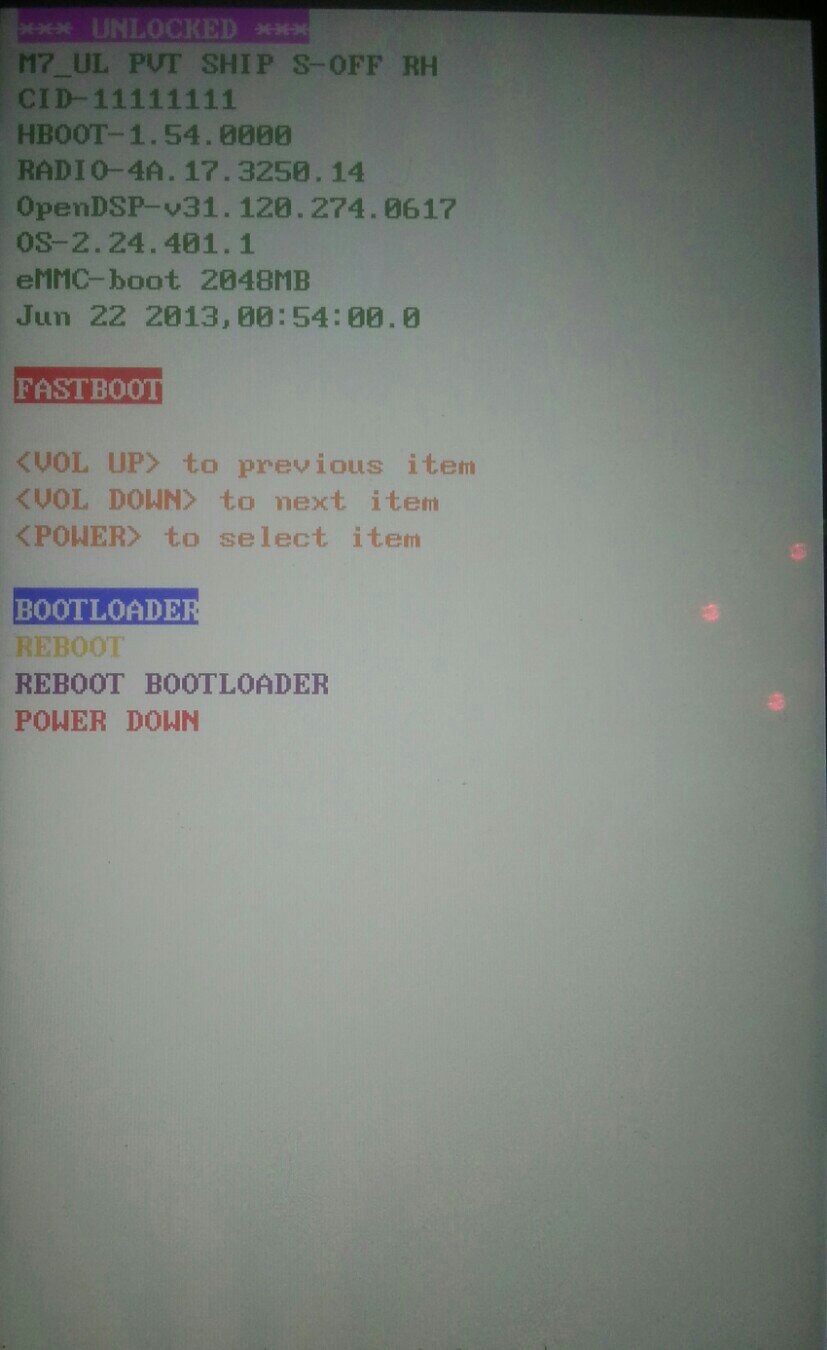

JackCarver100
Okay und was ist nun die Firmware? Hier mal ein Bild von meinem Bootlaoder.
Hoffe ich werde hier nicht erschlagen weil es ein Riesen Bild ist. Kann nichts dafür, Tapatalk hat es so angehängt.
Gesendet von meinem HTC One mit Tapatalk 4
LDNV
Gibt es noch ein anderes Tapatalk außer 2 und 4?
Mit den beiden klappt es nämlich problemlos.
Wie auch immer.
OS ist der betreffende Punkt.
JackCarver100
Demnach hätte ich die aktuelle Firmware.?
