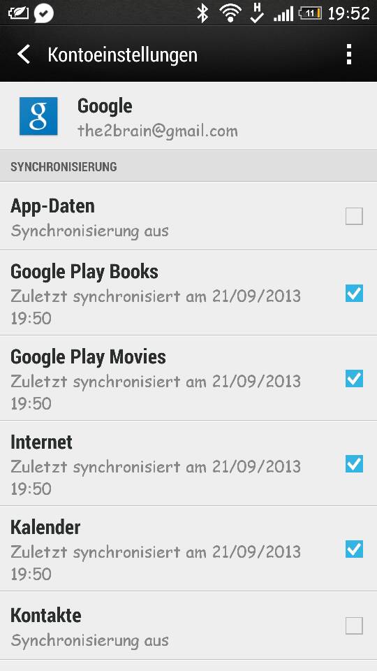

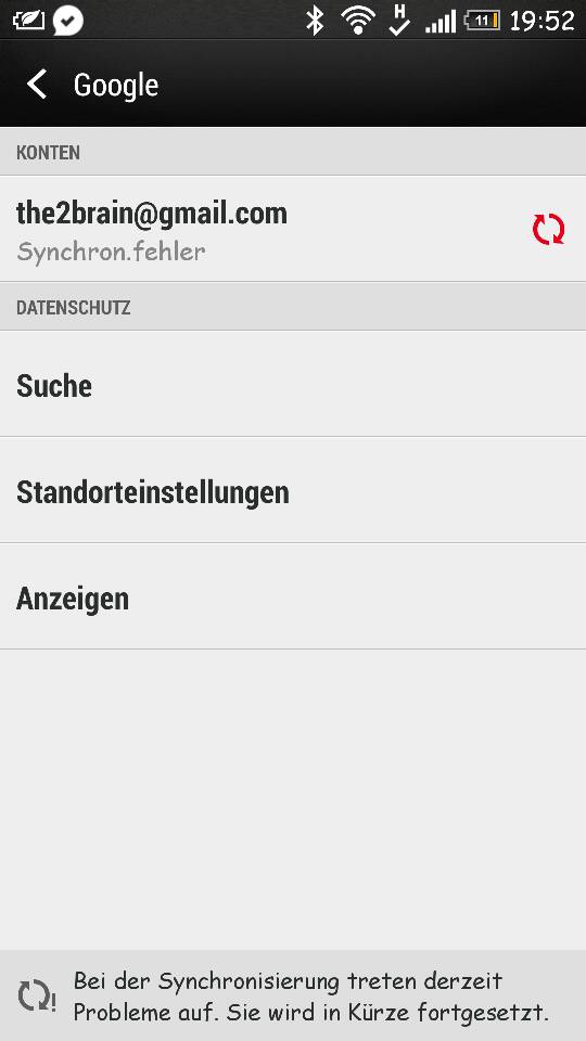

Mein Google Konto zeigt mir seit tagen an das es ein Problem hätte bei der Synchronisierung.
Ruf ich es aber auf ist alles okay und aktuell.
Was denn da los?
Nutze mein Google Konto eh für nichts wichtiges.
Haupt Kalender ist bei ms und Kontakte auch und eMail's kommen (auch sie Gmail) auch über MS via exchange auf das Phone. (Gmail app auch gar nicht installiert) In dem Sinne nicht wirklich tragisch. Aber trotzdem.

Hast du zufällig "Aufgaben" nicht mit installiert? Das könnte das Problem sein. Versuch mal, das Google Konto zu entfernen, Neustart und dann wieder hinzufügen. Wenn das nicht hilft, Google Aufgaben nachinstallieren.

Mein Google Konto synchronisiert leider auch nicht ohne Probleme,
betrifft bei mir allerdings nur die Internet-Synchronisierung (hab die daher auch einfach deaktiviert).
Hab das Rom schon seit erscheinen drauf. Das tritt erst seit ein paar Tagen auf.
