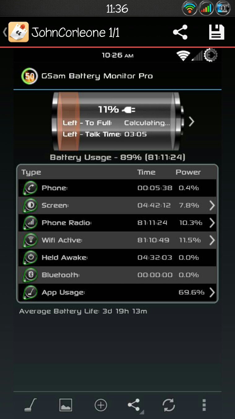

JackCarver100
Wie bekommt man sowas denn hin?
Gerade auf XDA gesehen. Ich glaube ich mache was falsch.
Gesendet von meinem HTC One mit Tapatalk 4
moischaun
Möglichst kein mobiles Internet, nix aktualisieren, Helligkeit auf 1% und CPU auf 1 Kern mit max. 300 MHz würde ich sagen :icon_chee
LG, Helmut
JackCarver100
Wie kann man denn die CPU auf 1 Kern stellen?
moischaun
Habe mal bei verschiedenen Kernels gesehen, dass man das komplett mit entsprechender App einstellen kann.
LG, Helmut
