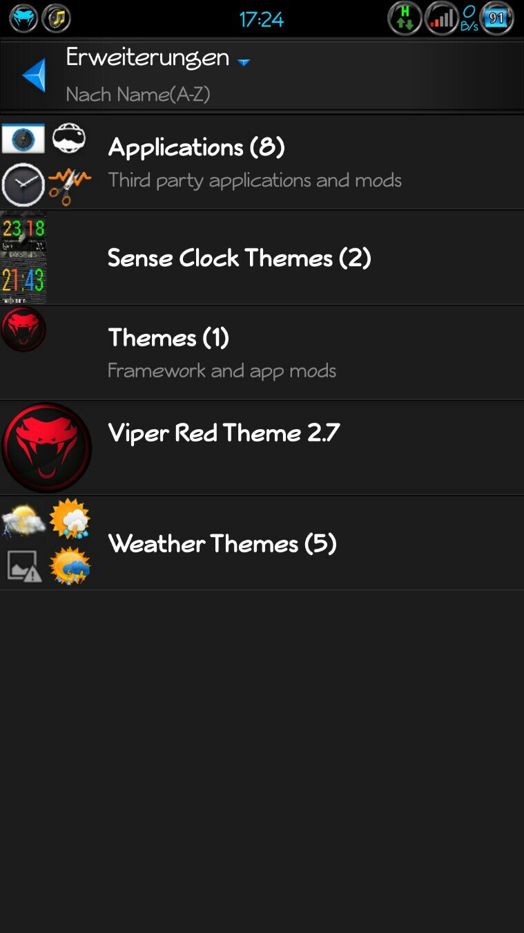

Weiß jemand ob das RedVenom Theme 2.40 auch auf der ROM 2.70 läuft ?
--- hat sich erledigt- hab das V.2.70 gefunden :)
