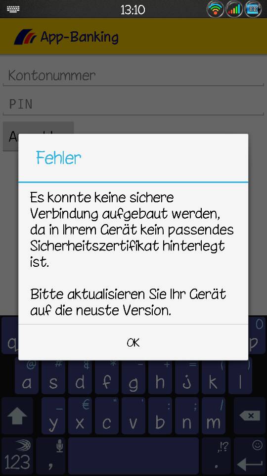

JackCarver100
Kann seit 2 Tagen kein Online Banking mehr mit der Postbank App betreiben. Bekomme immer die Meldung ich soll mein Handy auf dir aktuellste Software aktualisieren.
Muss ja an der Viper liegen. Wer kann helfen?

Holli_33
Bei mir ist es leider auch. Liegt aber definitiv nicht an der Viper, vor kurzem lief es noch bei mir (2.70). Ich nehme mal an es liegt an der Postbank.
Siehe Resonanz bei Playstore, andere haben auch das Problem auch S4 User.

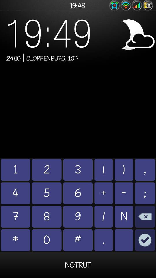

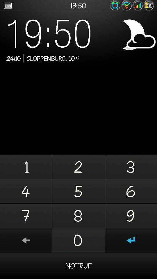

Gibt es eigentlich irgendwo eine Einstellung das bei der bilschirmsperre die normale Tastatur für die Pin Eingabe benutzt wird?
Da ich sonst SwiftKey benutze ist natürlich auch die Tastatur da drin. Aber da sind die Zahlen kleiner und auf der linken Seite.
Also um es einfach zu sagen :
Pin Eingabe = HTC Tastatur
Alles andere = SwiftKey

JackCarver100
Also da gibt es so eine Option nicht. Ist ja auch kein sperrbildschirm. Der ist ja deaktiviert.
Anbei mal 2 Screenshots, vielleicht verstehst du nicht was ich meine.
So wie auf dem 2 Bild hätte ich es gerne.
