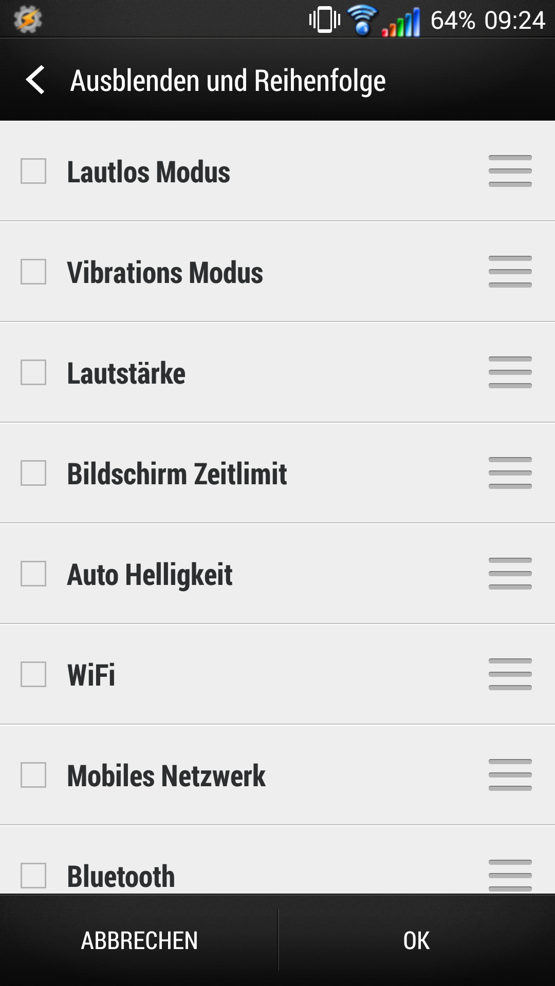

1. Wenn man im Aroma Apps abwählt zu installieren wird grundsätzlich HTCMusic auch Removed. Wobei kein Häkchen da war (mehrmals probiert). Dadurch funktionierten auch nicht bei Video-Highlights die Musikauswahl.

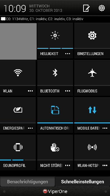

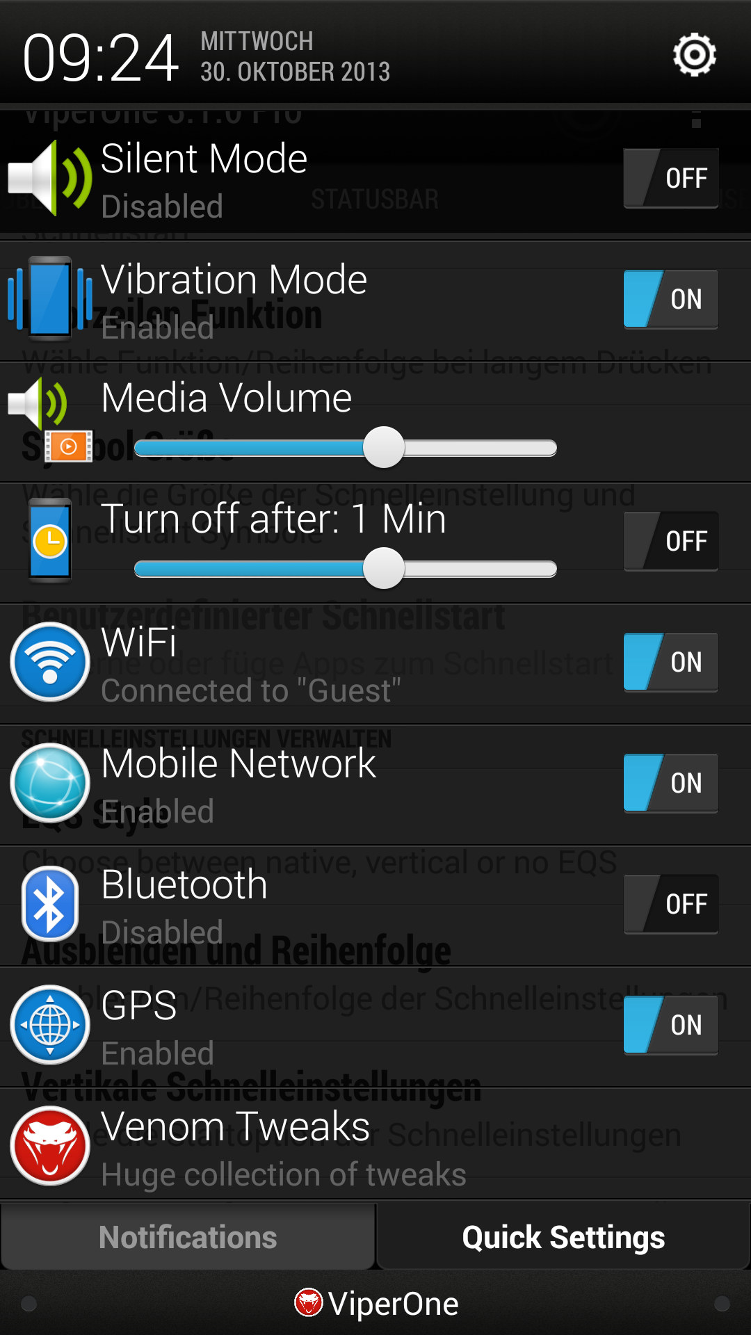

2. Dann habe ich in den Quicksettings keine Auto Helligkeit. Wird einfach nicht angezeigt. Siehe Anhang.
3. Statusbar Symbol Thema, wenn ich da Themen habe (die bei 2.70 einwandfrei frunktioniert) Funktionieren die Symbole bis auf Ton/Vibrieren. Hier wird das „Ton aus Symbol“ ebenfalls angezeigt. Sprich Ton aus und Vibrieren haben das gleiche Symbol. Habe es an 2 Themas probiert. Nur wenn auf Standard gestellt ist wird es richtig angezeigt.
Kann es einer bestätigen?

Auto Helligkeit ist bei mir in den horizontalen Schnelleinstellungen vorhanden, die vertikalen Schnelleinstellungen hingegen sind bei mir ganz verschwunden und werden auch nicht mehr in den Tweaks geführt.
Wie hast du den RC2 installiert? Wenn ja wie kann man die vertikalen Schnelleinstellungen wieder aktivieren?
Holli_33
Die Vertikale ist vorhanden
Tweaks > Statusbar > EQS Style hier auf Verical gehen. Schon hat man sie wieder…

Auto Helligkeit fehlt bei mir auch und der Hotspot-Eintrag wird bei mir ohne Schrift dargestellt.
