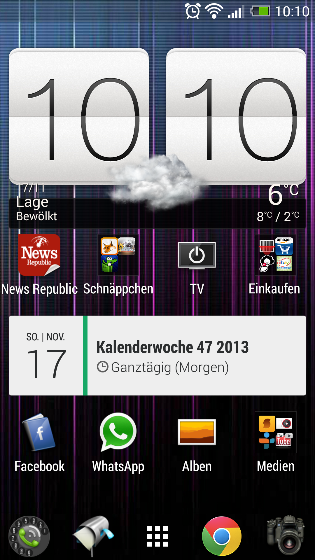

ich würde gerne dieses Wetterwidget auf dem Sperrbildschirm haben. ist das mit der Viper möglich?
Balha1977
Wie heisst den das Wetterwidget?
Warum probierst du es nicht direkt selbest wenn du es schon hast?
therealbadboy
weil man ohne weiteres doch keinen ne Widgets auf den Sperrbildschirm legen kann. das widget ist doch standardmäßig dabei..
wollte halt die normale Ihr mit dem Widget austauschen
