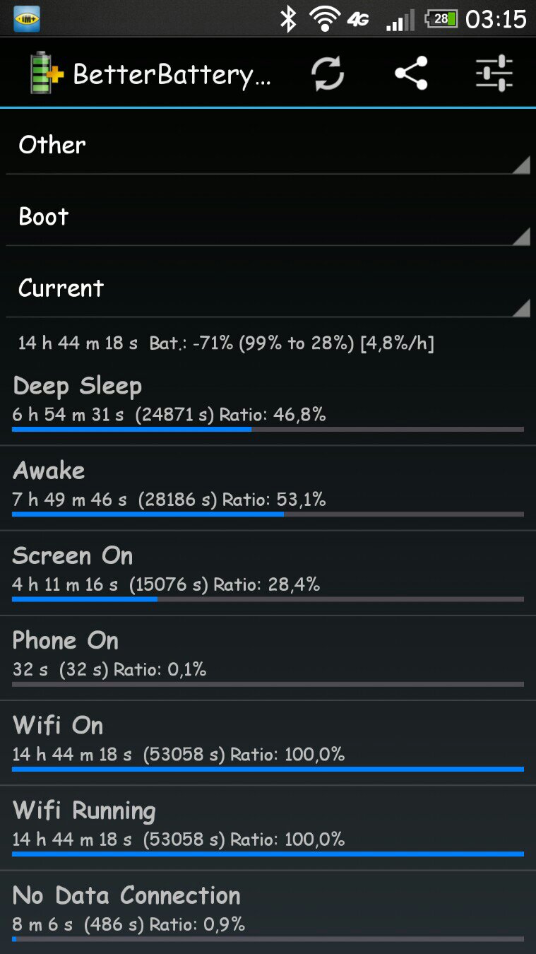

LDNV
Über den Akku in Verbindung mit dem aktuellen ElementalX kann ich auch nicht meckern.
CPU auf 2Ghz und GPU auf 531mhz und Gleichzeitig UV.
Gouverneur GPU = simple
Gouverneur CPU = ondemand.
Einstellung bei Kernel Installation für das ansprechen der CPU : Battery Saving.
Bei meiner normaler Benutzung komme ich mehr als locker aus. Heute war es sogar etwas mehr. (screen on steh ich normal bei 2-3h am Tag)
War auch heute nur viel Tapatalk, YouTube, Facebook und Whatsapp angesagt.
Also keine Spiele oder so.
Ansonsten : Auto Helligkeit
Timeout 2min
Im+
Facebook
Google+
Hangouts
Nova Launcher
Fancy Widget was jede Stunde synct.
FeedR was 3 rss feeds alle 4 Stunden synct.
Simple calender widget
BlinkFeed zwischen durch.
Ein Push Mail Konto.
FriendCaster was jede Stunde mein Facebook widget aktualisiert.
Und habe bestimmt noch irgendwas gerade vergessen was ich automatisiert eingerichtet habe xD

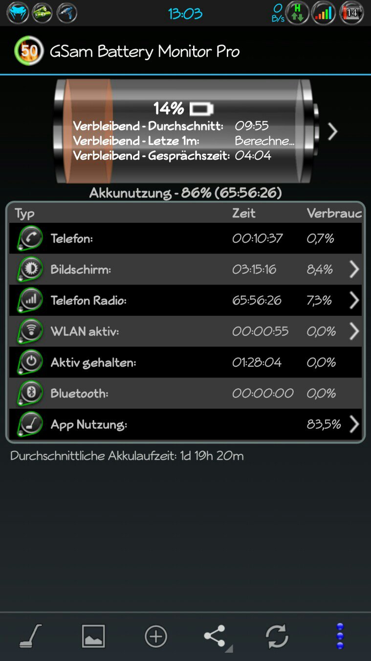

Krocko
Mein Wochenende mit Stock Kernel.
