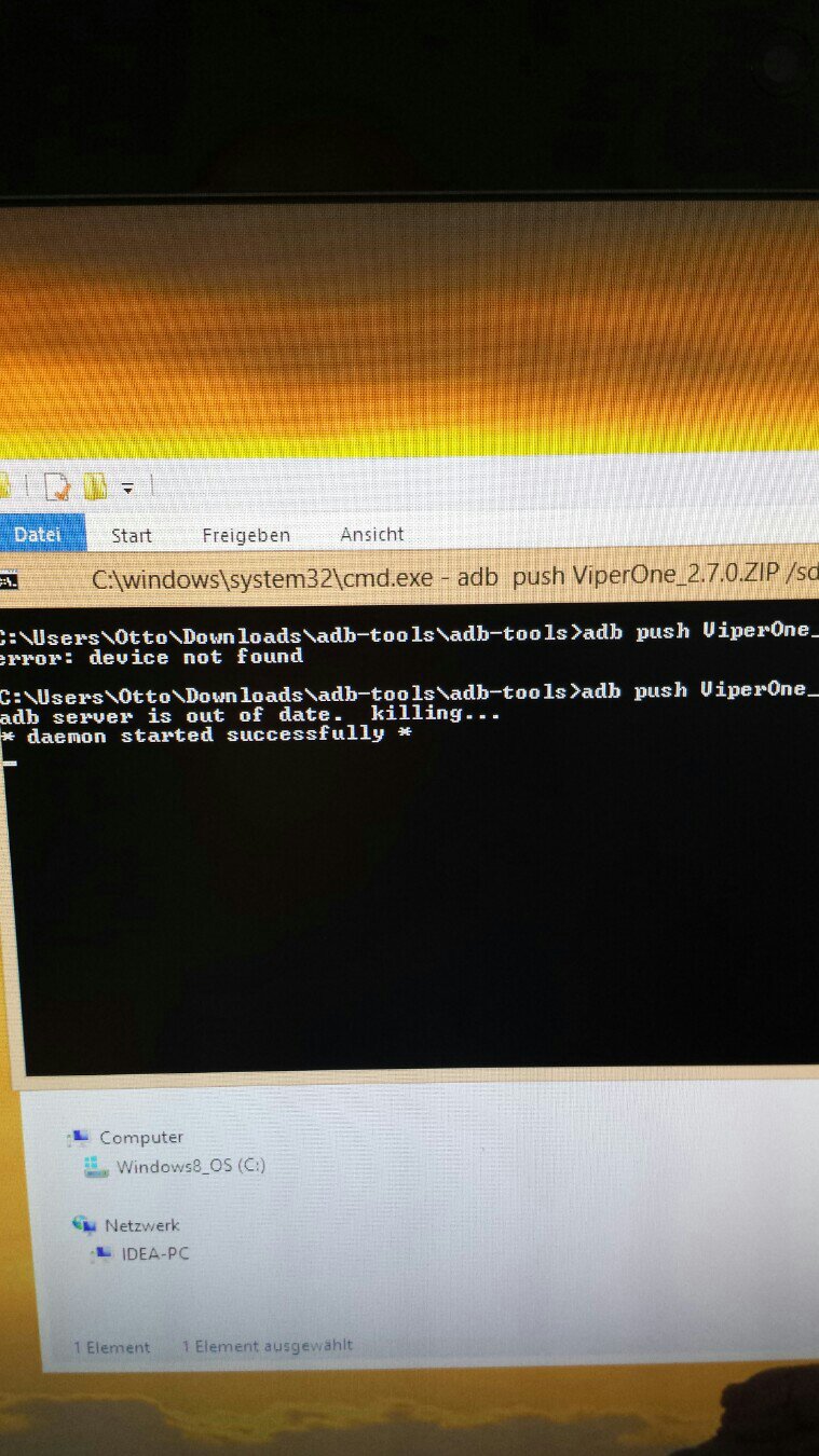

Ich brauche dringend eure Hilfe! Ich wollte die Viper Rom neu flashen und hab im Recovery ein Kreuzchen zuviel gemacht und das System gelöscht. Panik... wie bekomme ich nun die ROM wieder drauf.
Hab es mit adb push versucht. ROM habe ich in den adb Ordner getan, klappt aber nicht.
Device not found

Matrix_1975
Hab alles gemacht wie empfohlen... allerdings....
>BWFighter<
Bist du dir 100% sicher, dass alle Treiber richtig installiert wurden? Hast du es an einem anderen PC probiert?
Du könntest auch diese Schritte versuchen:
1. "ADB" im Admin Modus starten
2. "adb stop-server" eingeben
3. "adb start-server" eingeben
4. "adb devices" eingeben
Falls dein Gerät nicht erscheinen sollte, stimmt irgendwas mit den Treibern nicht.

Matrix_1975

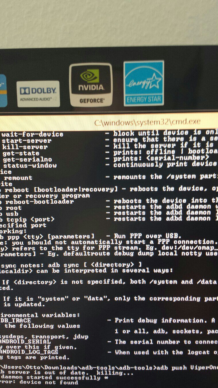

Hab hTC syncManager neu installiert dann deaktiviert. Denke die Treiber sind ordentlich drauf.
Ist das so korrekt?
Matrix_1975
Ja... hab es auch gerade gemerkt. Jetzt steht... was bedeutet server is out of date.... killing?
Das bedeutet, dass der adb Server beendet wird.
Wenn du jetzt adb push eingibst, wird der Server neu gestartet.
Matrix_1975
Nur adb push? Und dann? Tut mir leid wegen der Fragerei!
Ich kann gar nichts eingeben nach daemon started successfully. Der Cursor blinkt nur.
Edit:
Hab cmd nochmal beendet, adb push eingeben und dann adb push mit der ViperOne Zip.
Jetzt kommt keine Fehlermeldung. Wie lange dauert die Übertragung zirka?
bearbeitet von Matrix_1975
Das kann schon einige Zeit dauern, bis die Datei (1Gb) übertragen wurde.

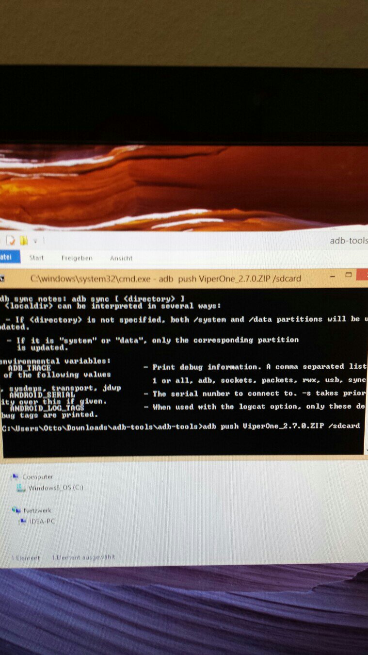

Es steht die ganze Befehlzeile da und direkt darunter blinkt der Cursor. Ist das ein gutes Zeichen?
Guck nochmal in meinen edit.
Es könnte sein, dass du den push Befehl falsch geschrieben hast.
Matrix_1975
So sieht es aus...
