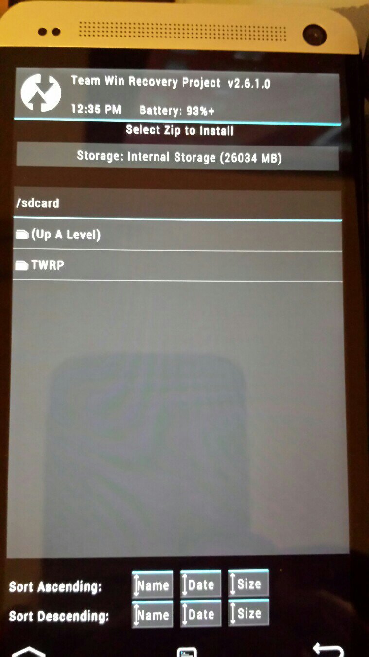

So sieht es im Recovery aus unter sdcard
bearbeitet von Matrix_1975

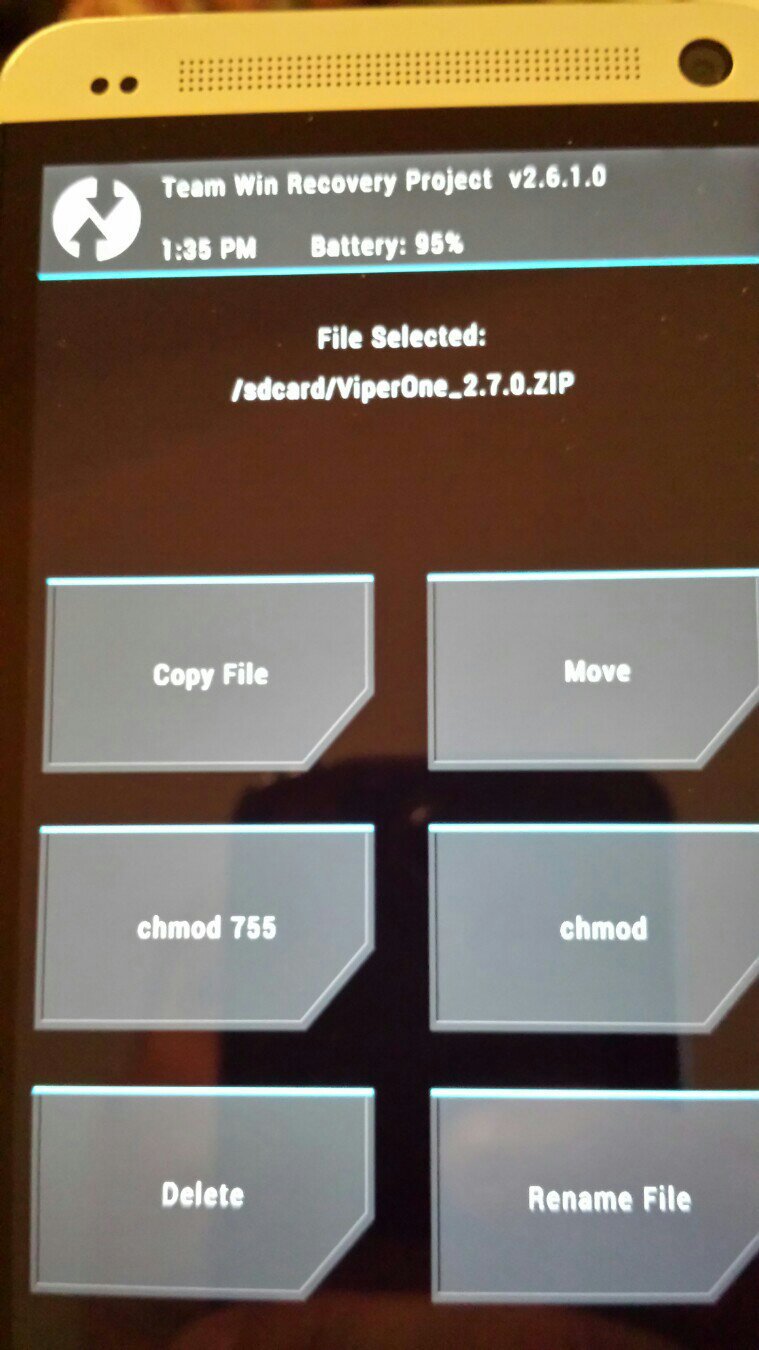

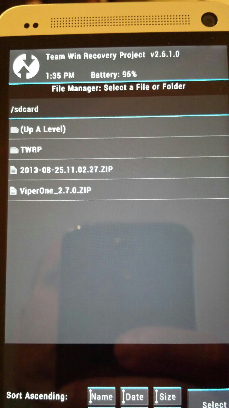

Im Filemanager vom Recovery hab ich die Datei gefunden. Wenn ich aber install drücke erscheint sie nicht.
So sieht es im Filemanager aus.
EDIT von Krocko: Habe die Bilder als Anhang eingefügt, sonst sprengst du das Forum. :icon_evil
Was muss ich machen damit die Datei aus dem Filemanager flashbar wird? Ich bin am verzweifeln. :(
