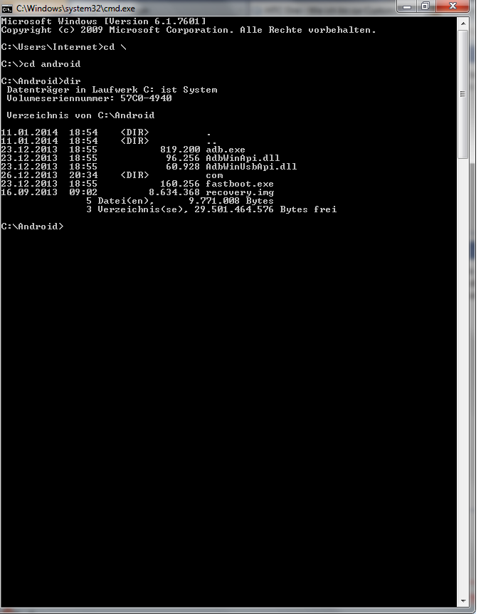

Wie heißt denn der Ordner, in dem sich deine SDK Tools befinden?
Und wo hast du diesen angelegt?
Ich erkläre dir jetzt mal, wie du in den Ordner Android auf Laufwerk C kommst, im cmd Fenster.
Dazu musst du folgende Befehle im cmd Fenster eingeben:
cd \
cd Android
Danach bist du in dem Ordner.

Dann kopier die Dateien mal, die sich in deinem Ordner HTCBootloader befinden,
und kopier sie in den Ordner Android, auf deinem Laufwerk C.
Den Ordner Android musst du natürlich vorher erst anlegen.
Das sieht dann im CMD Fenster so aus,
und im Screenshot siehst du auch, welche Dateien du in den Android-Ordner kopieren solltest:
