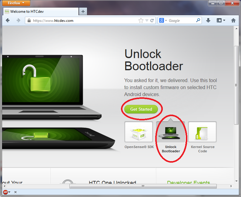

Genau... du musst bei HTCdev ein Konto erstellen und dich einloggen.

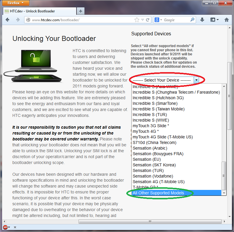

Dann wählst du "Bootloader unlock" aus.
Und auf der nächsten Seite wählst du dann dein Gerät aus bzw. "All other supportet".

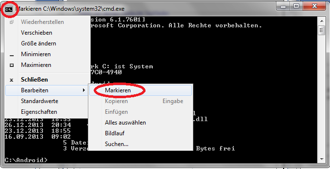

Um im CMD Fenster den Text dann markieren zu können, musst du auf das Icon oben rechts klicken und dann "Berarbeiten -> markieren" auswählen.
Mit den Pfeiltasten kannst du den Cursor bewegen und mit gedrückter Shift-Taste dann den Teil markieren, den du benötigst.
Krocko
Oder einfach Rechtsklick>markieren>und dann mit gedrückter linker Maustaste den Text markieren.

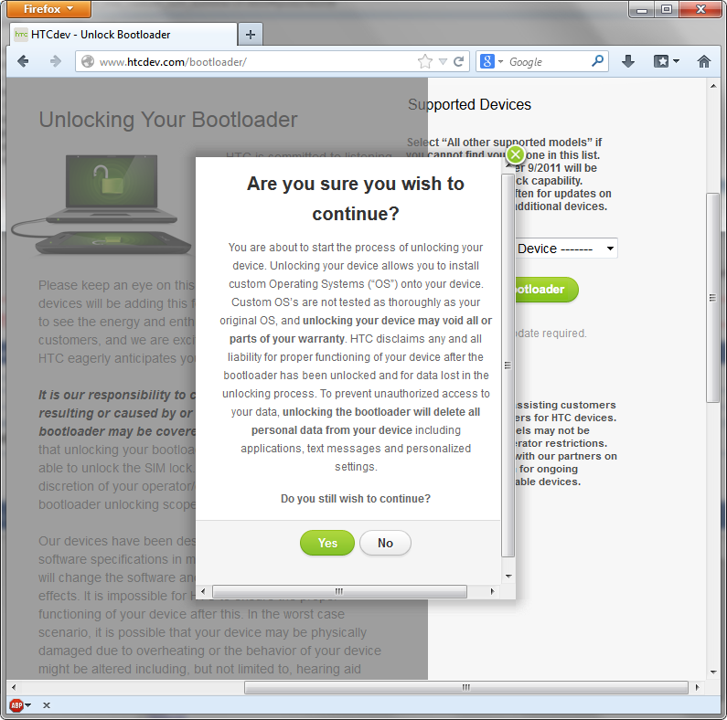

Jetzt hab ich nur wieder ein Problem, bei HTC dev hab ich mich eingelogt, bin dann auf unlock gegangen, habe auch all other devices ausgewahlt und wenn ich dann auf beginn unlock klicke, geht immer ein ein Fenster auf: are you shure to continue, wenn ich da dann auf yes gehe passiert gar nichts, das Fenster lässt sich auch nur schliessen wenn ich auf no klicke und dann bin ich wieder auf der auswahlseite. gibt es da einen trick dabei????

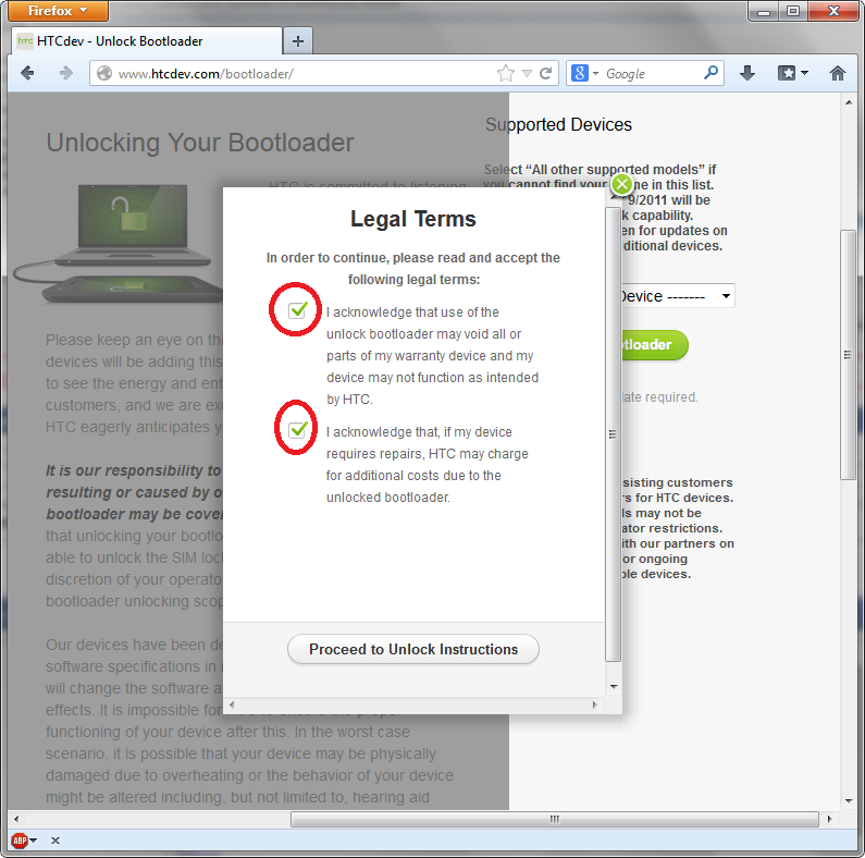

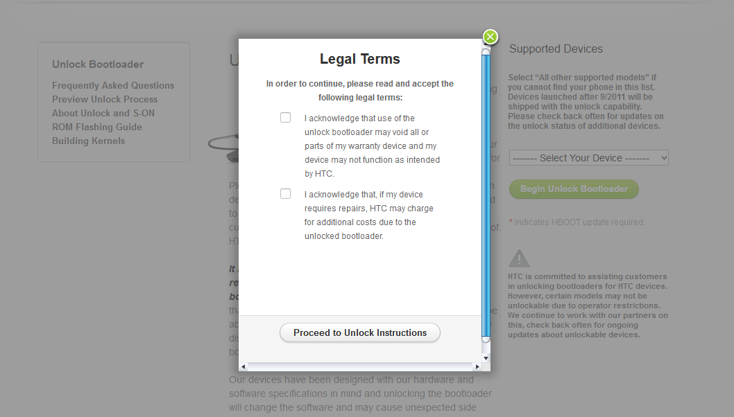

Du musst irgendwo ein Häckchen setzen um die Bedingungen zu akzeptieren.

Mist, warum finde ich dieses Häckchen nicht....????? Da ist keins....
Die Seite, wo du die Haken setzen kannst / musst.
Kommt erst nach dem Klicken auf "Yes".
Wenn es bei dir nicht geht, versuch es vielleicht mal mit einem anderen Browser.
Bei mir gab es zumindest mit Firefox (26.0) keine Probleme.
Krocko
Welchen Browser verwendest du? Hast du einen Popup-Blocker aktiv? Kannst du es mit einem anderen Browser testen?

Seltsam, plötzlich hat es geklappt.... na dann warte ich jetzt mal auf die Mail....die ist auch schon da...so jetzt steht auch unlocked im Handy... Wahnsinn vielen Dank für eure Hilfe, dann kann ich mich morgen mal mit der custom rom beschäftigen...
