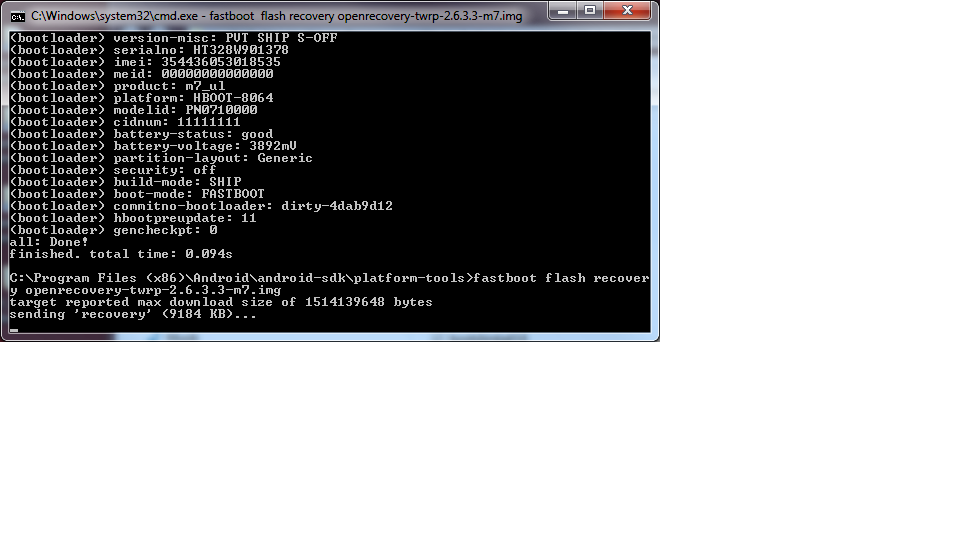

ich habe mein neues one m7 jetzt erfolgreich entsperrt,ist also unlocked.Seltsamerweise steht im bootloarder s-off,hab ich nicht gemacht,das gerät kam direkt von htc.
Beim versuch ein cusomrecovery zu flashen startet der vorgang auch ,mehr tut sich da aber nicht,wird nicht beended.Andere Befehle wie z.b.fastboot oem readcid oder fastboot erase cache funktionieren einwandfrei.Warum lässt sich ein customrecovery nicht flashen? Mit meinem one x geht alles problemlos! Das one ist auf sense 5.5 und Android4.4.2,die aktuellste version also.Hoffe mir kann da jemand helfen_Danke-

manne48
habe ich unbenannt ,dann return und es steht sending `recovery`8432kb
es passiert aber nicht,bleibt so stehen?!?skd-tools sind aktuell und andere fastbootbefehle gehen ja.
Kann es sein das kitkat das so irgendwie nicht zulässt??Kriege es mit dem one nicht hin,beim one x läuft alles gut,ist doch merkwürdig.
Habe twrp 2.6.3.0 und cwm6.0.4.6 versucht...

warci

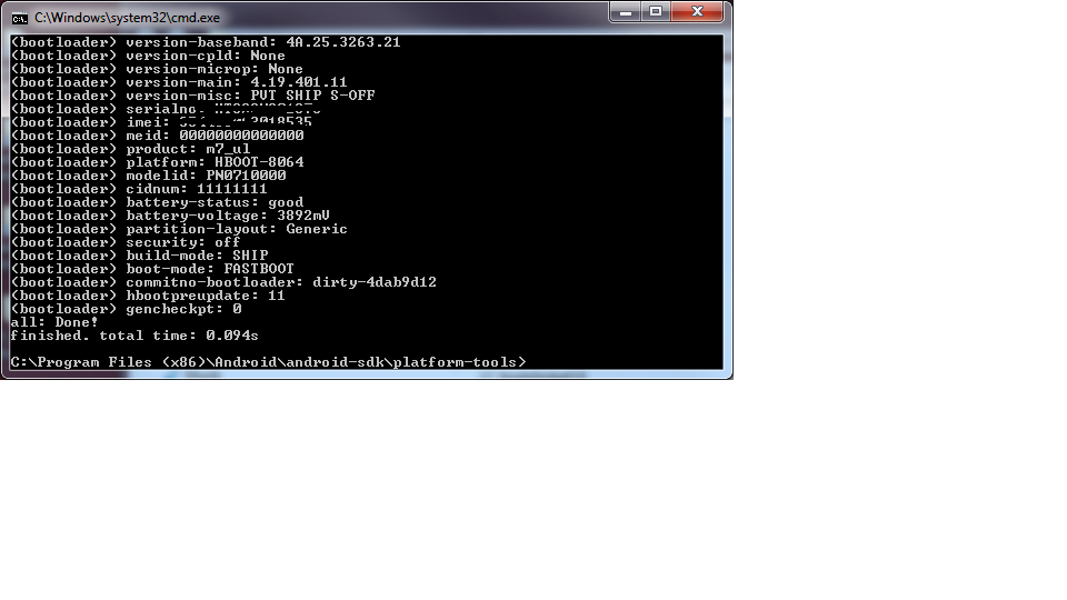

Versuch es doch noch mal mit TWRP 2.6.3.3 (unterstützt momentan eigentlich alle ROMs) und mach uns falls es nicht klappt doch am besten mal einen Screenshot.
Die Ausgabe von "fastboot getvar all" wäre eventuell auch interessant (aber bitte Seriennr. und IMEI entfernen). ;)
manne48
kann man die anhänge sehen,die bildchen liegen auf der hd und ich weiss net genau wie ich diese hier präsentieren kann!?
doch,geht...

manne48
Doch,habe ich auch so gemacht,die screenshots zeigen andere versuche.
Es wird gesendet und da bleibts stehen,kommt nicht an,normalerweise 1-2sek,aber hier nach 1min ziehe den usb-stecker.und....nix fertig,

Kannst du mal in den Bootloader booten und uns die Infos zukommen lassen, die dort stehen?
manne48
unlocked
M7 ul pvt ship s-off rh
cid-11111111
hboot-1.56.000
Radio-4a.25.32.63.21
opendsp-v32.120.274.09.09
os-4.19.401.11
wmmc-boot2048mb
so sieht das aus.
