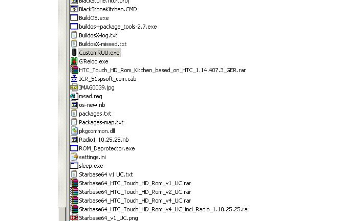

Um ein Rom mit ActiveSync via Pc zu flashen gehe wie folgt vor:
  1. den eingeschalteten Touch HD mit dem PC verbinden
  2. warten bis ActiveSync eine Verbindung hergestellt hat (assisten muss nicht ausgeführt werden)
  3. nun das Rom Update starten
Wenn ihr ein Custom Rom flasht heist das Update Programm meist CustomRUU.exe oder RUU_Wrapper.exe.
Bei offiziellen Roms wird die exe Datei gestartet die man runtergeladen hat z.b.:
RUU_BlackStone_HTC_GER_1.14.407.3_Radio_52.49a.25.26_1.09.25.14_Ship.exe
Nach dem Start einfach den Anweisungen des Update Programms folgen,
wobei der Prozess nicht unterbrochen werden darf.
