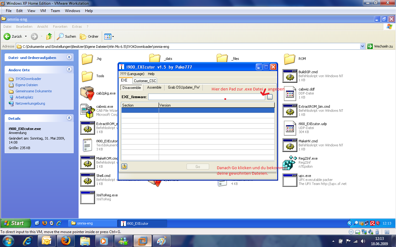

Mit dem i900 EXEcutor kannst du das entpaken und dann hast du pda.bin, customer.csc, und eboot.nb0 die phone.bin ist bei sectors rom nicht drin brauchst du aber auch nicht wenn du das schonmal geflasht hast
Guest DominikZ
klar gibts das:
hier lädtst du dir unter "Downloads" den SYOK downloader herunter. https://winmo.sztupy.hu/syok.html
Wenn du den den Anweisungen folgst bekommst du dann einen Ordner "omnia-eng".
Darin befindet sich eine .exe datei mit dem Namen i900Executor.
Die öffnest du und alles weitere sollte klar sein. Hab dir trotzdem einen Screenshot angefügt.
