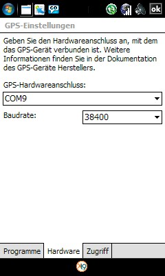

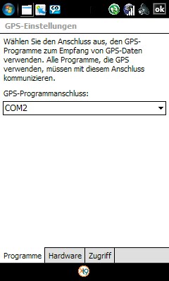

Karl_Eduard
Hallo ich habe seit kurzem auch IGO 8 auf meinem Omnia. Ich bin auch sehr zufrieden, nur habe ich bei der Sateliten Übersicht bei jedem Sateliten nur 1/4 des Empfangsbalken! Habe es mal auf der Fahrt von Köln nach Hause beobachtet es bleibt immer bei 1/3 bis 1/2 vom Balken. Der Fix geht wirklich Fix, oft unter 30 sec. Nur halt wenig Empfang der Sateliten!
Habt ihr das auch? Was kann ich daran ändern? (außer ne Externe GPS-Maus)!
PS: Hab COM 2 und 3 Probiert sowie Baudrate 9600 und 57600. War immer das selbe Ergebniss! Und wie sieht das aus mit der Höhe, bei mir zeigt er ganze 50m zu hoch an! Bei euch auch? Liegt das am Sateliten Empfang?
mfg Karl

stell mal baudrate 38400 ein und teste mal ob es besser ist

geh mal in die einstellungen/externes gps und stell mal das ein wie auf den bildern. dann stell bei igo port 2 und baud 38400 ein, dann gehts. die data.zip hat damit nix zu tun, und wegen der höhe... glaub nicht das es am satempfang liegt, weil dann würd er warscheinlich garnix anzeigen.

Hmm..hab das jetzt mal eingestellt und noch mal IGO8 installiert (mit Soft Reset). Jetzt habe ich zumindest aus dem Fenster raus bei einigen Satelliten den halben Balken. Werde es morgen mal mim Auto/im Freien testen wie es da ist!
