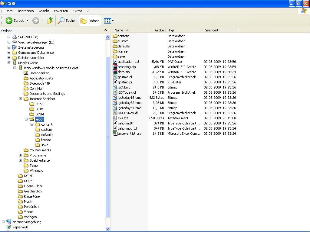

Anystar
leider war es nicht ganz so einfach.
igo 8 bleibt weiterhin beim hochfahren bei der mitteilung initializing warnings stehen.
bis dorthin lädt er.
Aber nicht weiter.

und das sind die einstellungen meiner sys.txt:
"[device]
type="SGH-i900"
[folders]
app="interner speicher/igo8"
[interface]
maxzoom2d=6000000
show_exit=1
vga=1
[rawdisplay]
highres="0"
screen_x=400
screen_y=240
[debug]
skip_eula=1
enable_roadshadow=1
[map]
auto_nightmode=0
[msnd]
msnd.start=0
[gps]"
mfg anystar

Aua, selten soviel Merkwürdigkeiten auf einen Haufen gelesen. Aber der Reihe nach:
das liegt an den daten für blitzer
Hat bobbyc402001 ja schon gemerkt, dass der erstmalige Start mit Blitzerdaten etwas länger dauert. Beim nächsten Start gehts dann normal schnell.
du mußt im ordner content/speedcam alle datein löschen,dann sollte igo schnell starten
Bedingt richtig, wenn der erste Start mit Speedcamdaten absolviert wurde wäre das aber unsinnig da erstens dann alle Blitzerdaten wieder weg sind und zweitens jeder weitere Start sowieso ohne Verzögerung erfolgt. Allerdings sollte der Ordner komplett geleert werden wenn man neuere Blitzerdaten einfügt.
erst nach dem ersten start ohne speedcam daten kannst du die blitzer daten einfügen
Unsinn, es ist völlig unerheblich ob die Blitzerdaten von Anfang an enthalten sind oder später hinzugefügt werden. Der Erststart mit Blitzerdaten dauert immer etwas länger.
lade dir die datei im anhang runter,entpacken,die "NaviFriendsSpeedcamUpdates.spud" in den vorher geleerten ordner igo8/content/speedcam schieben und dann ERST dort umbenennen in "SpeedcamUpdates.spud"
Und was soll man damit? Erstens ist die angebotene Datei hundealt, zweitens ist es egal wo eine Datei umbenannt wird und drittens erzeugt iGO diese Datei selber. In den Ordner speedcam gehört eine speedcamtext.txt. Aus dieser erzeugt iGO bei Erststart einmalig eine speedcam.spdb (Datenbank) und speedcamupdates.spud. Und eben dieser Vorgang dauert etwas.
desweiteren sollte nicht nur die data.zip getauscht werden, sonder auch die branding.zip, da in ihr auch ordner enthalten sind die die grafik in der auflösung des omnia enthalten
Unfug, zumindest in den neueren Versionen enthalten data.zip und branding.zip alles was das Omnia braucht. Wenn man gleich die wirklichen PDA-Versionen (8.3.2.64029 oder 8.3.2.73871) benutzt muss man sich darüber sowieso keine Gedanken machen. Alles was sonst noch so im Net kursiert sind eigentlich PNA-Versionen die, weil manipuliert um auch auf 'nem PDA zu laufen, für sicher 95% der hier immer wieder angesprochenen Probleme verantwortlich sind.
zur sys.txt
Die Hälfte der Einträge sind unnötig bis unsinnig. Sinnvoll ist nur
[device]
type="SGH-i900"
[folders]
[interface]
maxzoom2d=6000000
show_exit=1
alles ander kann man normalerweise weglassen.
vga=1 > das Omnia ist kein VGA-Device
highres="0" > überflüssig da deaktiviert, ansonsten kann man diesen Eintrag benutzen um z.B. auf VGA zu skalieren.
screen_x=400 und screen_y=240 > damit wird iGO in die Querformatauflösung gezwungen, was ohne den Eintrag class="landscape" u.u. zu Problemen führt wenn das Omnia eigentlich Hochformat steht; bei einigen der angesprochenen PNA-Versionen ist diese Festlegung tatsächlich erforderlich, da dort offenbar die Erkennung der Displayorientierung nicht funktioniert (heißt dann immer den 'Hilfe mein iGO geht nur im Quer- oder nur Hochformat')
skip_eula=1 > überflüssig, nach Bestätigung der Eula beim ersten iGO-Start wird der Wert sowieso auf 1 gesetzt
enable_roadshadow=1 > überflüssig, Defaultwert
auto_nightmode=0 > damit wird die automatische Umschaltung Tag-/Nachtansicht deaktiviert (auch wenn man's vorher im Programm anders eingestellt hat)
msnd.start=0 > die PNA-Versionen, bei einigen von denen erforderlich da sonst Probleme
Anystar
gut dann eben anders...um hier nicht altklug daher reden zuwollen....
das sind die dateien und einstellungen , mit denen igo8 bei MIR problemlos läuft
Matze2
Ich wollte nicht altklug reden (bin übrigens auch nicht jünger als du) und will auch nicht in Abrede stellen, dass es bei dir funktioniert, ob wirklich gut sei dahingestellt, ich weiss ja nicht ob du den direkten Vergleich hast. Aber das was bei dir funktioniert muss bei anderen nicht passen, da mittlerweile jedemenge verschiedene iGO-Build's kursieren, die sich, gerade auf PDA's, teils sehr unterschiedlich verhalten. Insofern ist die pauschale Aussage data.zip tauschen, branding.zip tauschen ohne Bezug auf ein spezielles Build kritisch zu sehen (nebenbei gesagt, ich nutze und teste iGO seit den Zeiten von iGO2006 auf den unterschiedlichsten Geräten und habe immer nur die originale data.zip benutzt). Auch das Posten einer vollgepackten sys.txt ohne Bezug auf ein Build ist problematisch, die meisten wissen garnicht was die unterschiedlichen Einträge bedeuten/bewirken und so wird die Verwirrung noch grösser. Gross genug ist sie schon und viele wissen eigentlich garnicht mehr was sie nun noch machen müssen, am Ende wird ein wenig von hier, ein wenig von dort genommen und die iGO-Installation total vermurkst.
Und das muss alles nicht. Auf dem Omnia ist die Installation von iGO problemlos, das Programm läuft hervorragend auch in Hoch- und Querformat (je nachdem wie man das Omnia dreht) und das ganze ohne Ausstauch von data.zip und branding.zip und Änderungen an der sys.txt, die Nutzung der reinen PDA-Build's vorrausgesetzt und selbst die jüngeren PNA-Build's sind da mittlerweile recht unproblematisch.
